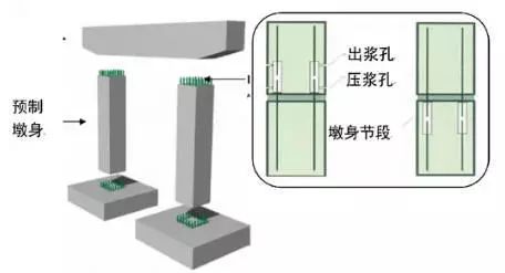

(2)灌浆套筒连接
预制墩身节段通过灌浆连接套筒连接伸出的钢筋,墩身与盖梁或承台之间的接触面往往采用砂浆垫层,墩身节段之间采用环氧胶接缝构造。构造特点是施工精度要求较高,现场施工所需时间短,同时也不需要张拉预应力筋,现场工作量显著减小,其正常使用条件下的力学性能与传统现浇混凝土桥墩类似,因此具有一定的经济优越性。从国外应用经验看,低地震危险区已开始广泛应用,高地震危险区域的应用和科学研究还在进行中。

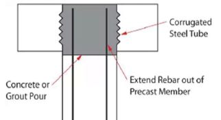

(3)灌浆金属波纹管连接
该连接构造常用于墩身与承台或墩身与盖梁的连接,预制墩身通过预埋于盖梁或承台内的灌浆金属波纹管连接墩身内伸出的钢筋,在墩身与盖梁或承台之间的接触面往往采用砂浆垫层,墩身节段之间采用环氧胶接缝构造,见图5所示。该构造现场施工时间短,但需要满足纵筋足够的锚固长度,其力学性能与传统现浇混凝土桥墩类似。目前国外已有少数桥梁使用这种连接构造进行施工,高地震危险区域内应用较少,其抗震性能如何目前仍在研究中。

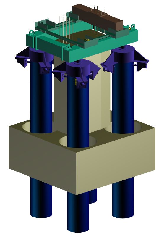

埋床法全预制基础:
采用一套集吊装、导向调位、安装一体化的悬挂系统,该系统除具备预制墩台吊装和悬挂功能外,还具备包括墩台垂直度、竖向标高、平面内位置等调位功能,调位精度达到0.5mm。

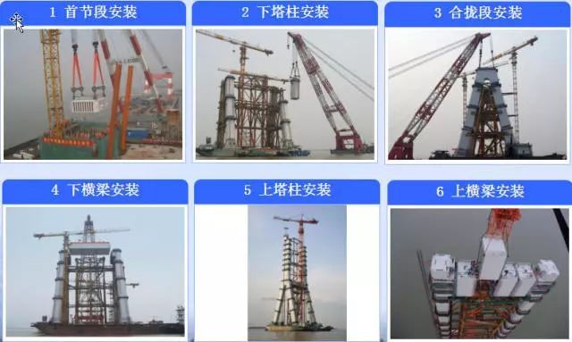

索塔施工
混凝土索塔:
(1)工程难点
索塔高、柔,极易受日照、温变和风等因素影响,线性控制难度大;

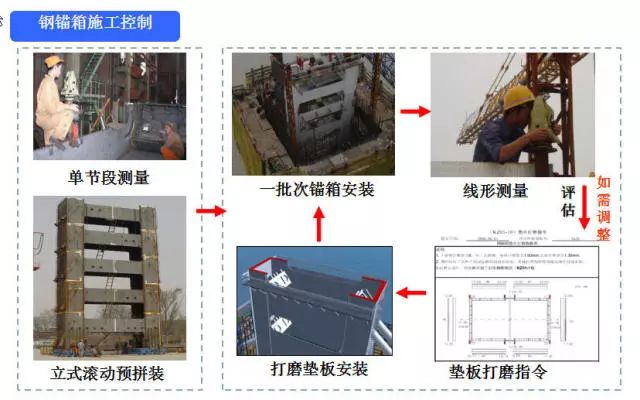

锚固区首次采用钢锚箱,精度要求高,施工控制难度大;
索塔高且离岸远,测量精度难以保证;
大风天气多,有效作业天数少。
(2)关键技术
混凝土索塔控制技术;
钢锚箱安装控制技术。

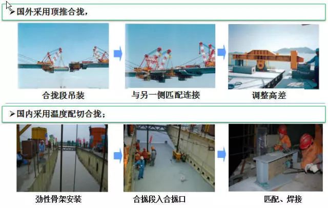

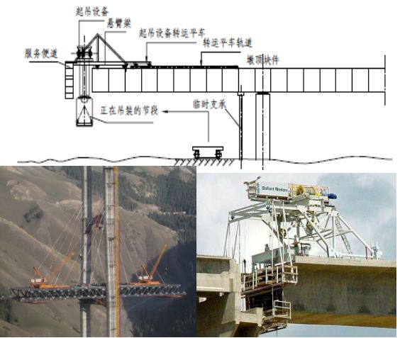

悬臂拼装法是将预制好的节段,用支承在已建成悬臂上的专门悬拼吊机,悬吊于梁位上逐段拼装,与已成型节段锚固后,在拼装下一节段,拼装长度一般2-5m为宜。
悬拼按照起重吊装方式的不同分为:浮吊悬拼、牵引滑轮组悬拼、连续千斤顶悬拼、缆索起重机(缆吊)悬拼及悬臂吊机。悬拼的核心是梁的调运与拼装,梁体节段的预制是悬拼的基础。悬拼施工工序主要包括梁体节段的预制、移位、存放、运输;梁段起吊拼装;悬拼梁体体系转换;合拢段施工。

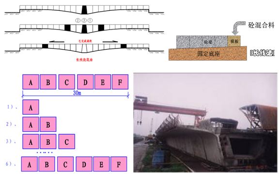

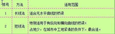

节段的预制主要有长线台座法和短线台座法。
长线台座法就是按照设计的制梁线型,将所有的块件在一个长台座上一块接着一块的匹配预制,使两块间形成自然匹配面。该方法的优点是容易控制几何形状,而且在预制过程中不积累偏差,对于已制块件的偏差可以通过下一个块件及时调整,更可多点同时匹配预制,加快施工进度,除此之外,使用该方法预制构件完成脱模后,不必立刻转运到贮放地。
但是该方法也有如下不足:①占地面积大;②台座必须建筑在坚固的基础上面。③弯桥还需形成所需曲度。④浇筑、养生等设备都是移动式的。

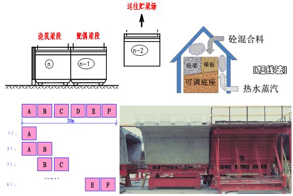

短线台座法施工是指每个节段的浇筑均在同一个模板内进行,其一端为一个固定模,而另一端为一个先浇筑的节段,模板的长度仅为一个节段的长度,模板是不移动的,而梁段则由浇筑位置移至匹配位置后运至存梁场。这种方法占地面积较小,可以形成流水线作业,提高了施工速度,适用于节段类型变化较多,模板倒用较频繁的工程需求。它的不足之处主要在于要求匹配段必须非常精确的放置,因而需要精密的测量仪器设备以及精确的测量和控制方法。

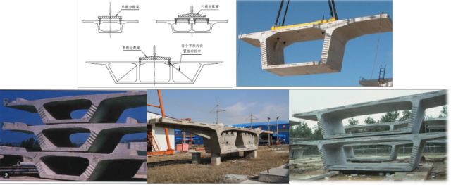

节段梁搬运:节段合理搬运的起吊点应选取合适,以便把节段应力控制在允许的范围内。
节段梁堆放:节段必须按能避免翘曲和二次应力的方式堆放,地坪能为节段提供良好的支承;节段的腹板下方和紧靠腹板处应支架起来,叠堆时应将上面节段的重量由腹板直接传递,避免顶、底板弯曲传力。

(5)悬臂拼装法
利用在已拼结构悬臂上移动的简单装置,来保证节段起吊、平移和拼装;起吊设备装在平车上,平车在桥面轨道上行驶。
适合悬臂施工的中大跨径桥梁。
