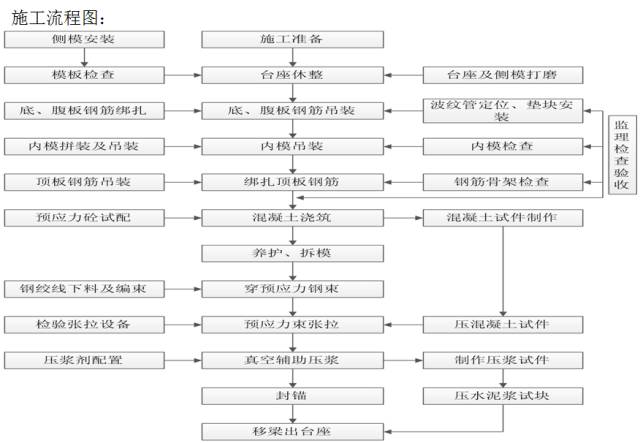

1.1、工艺原理及工艺流程
箱形梁的预制是在现场制作的专用胎模上立式预制;
首先在胎模上绑扎加工成形的钢筋骨架,设置用于形成预应力筋孔道的波纹管,然后安装梁体的专用钢模板,浇筑混凝土并进行养护,待混凝土达到一定强度后,拆除侧模板,并继续养护,当混凝土强度达到设计要求后进行预应力穿索,并按顺序对预应力筋进行张拉、锚固,然后进行灌浆和封锚等工序,完成梁体的预制。

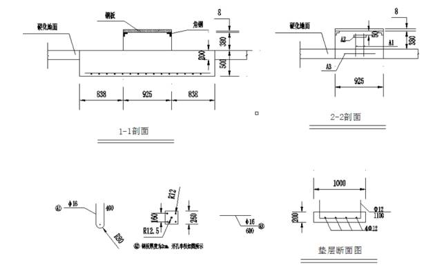

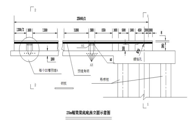

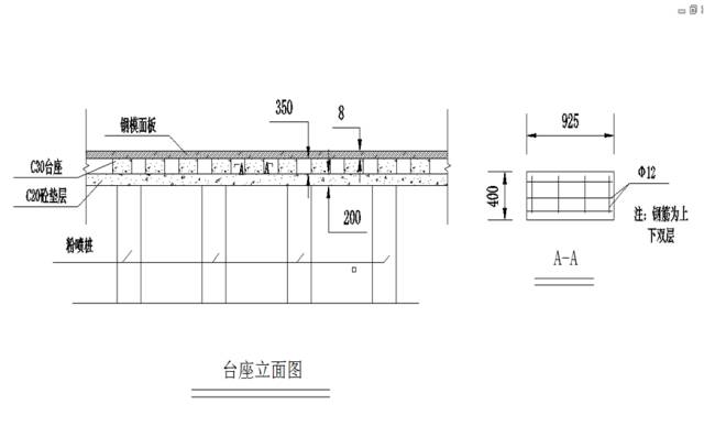

1.2、制梁台座设置
25m箱梁底座两端扩大基础为300*300*50cm并安装两层钢筋网片(因箱梁张拉后承受集中力),中段浇筑20㎝厚C25基础砼并安装4根Φ12通长钢筋。25m箱梁底座设定长度25.4m,底座纵横向间距按照场站设计图布置, 底座高于场地硬化砼面38cm(含钢面板厚度)。承力混凝土座设定尺寸为92.5*50*30cm,间隔空距50cm便于穿锁脚对拉螺杆及内模上浮拉杆。箱梁底座按二次抛物线计算反拱值。检查调整预埋角钢线型、宽度、焊接点、各控制点反拱值,符合要求后焊接钢筋剪刀撑及平撑。底座墩四周侧及两端安装模板,距梁端间距60—110cm处设置可拆卸钢面板,便于穿吊装钢絲绳。模板加固后浇筑C30底座砼,砼面要抹平收浆,砼达到一定强度时用手持打磨机将砼面磨平,并用直尺检查。最后将厂家加工的钢面板按编号焊结在底座墩预埋角钢上,钢面拼结后用原子粉调合固化剂清理接缝,底座两边用强力胶粘贴4mm止浆橡胶带。

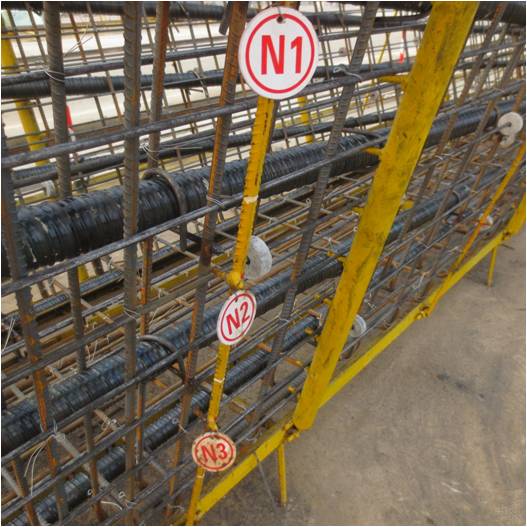

预制小箱梁预制的钢筋绑扎根据梁场布置形式,设置钢筋绑扎区,采用胎模定位,整体对底腹板钢筋骨架和顶板钢筋骨架进行绑扎,在通过1台龙门吊进行整体吊装入模安装。

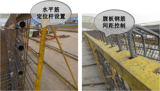

1.4.1、钢筋胎模:钢筋胎模采用50角钢与钢管制作,底板钢筋根据设计图纸,箱梁的纵横向水平筋等的分布位置,在角钢上相应位置处准确刻槽(宽度比设计钢筋直径大5mm,深度为钢筋直径的1/2倍);腹板钢筋采用在钢管上焊接钢筋头的形式布置纵向水平筋,来精确定位主筋的相对位置,确保主骨架现场绑扎安装间距误差可控,且大大减少了钢筋在台座上绑扎占用的时间。

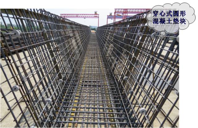

1.4.2、钢筋保护层:钢筋保护层采用与梁体同标号穿心式圆形混凝土垫块(圆形垫块内径比钢筋直径大3mm),穿在纵向水平筋上,能够自由活动,避免安装时受模板的挤压而移位歪斜、损坏及脱落等现象,保证混凝土保护层厚度控制。
1.4.3、预应力管道定位:采用“定位网”安装法,严格按照设计给定的坐标将波纹管用“#”形定位筋进行固定,曲线段每50cm一道,直线段每80cm一道。对波纹管接头处,用长为25cm左右直径大一级的波纹管为套管,并用塑料胶布将接口缠裹严密,防止接口松动拉脱或漏浆。
1.4.4、钢筋的安装采用钢筋吊架通过钢绞线分别对底腹板和顶板钢筋进行整体吊装安装。吊架采用型钢焊接成型,在钢筋骨架纵向内穿一根钢绞线,吊钩点挂在钢绞线上,吊钩每1.5米布置一根,共计17(20)根。能有效防止因吊装对钢筋骨架产生的变形,保证骨架整体完整性。
1.4.5、桥面横向连接钢筋采用梳直板进行定位,端头及横向连接钢筋采用在外模上预留标准孔洞的方法定位,确保预埋钢筋的准确定位。

1、钢筋骨架的箍筋垂直;箍筋与水平筋交点处要用绑扎丝绑扎;所有的相交点均应全部绑扎。
2、钢筋安装绑扎要控制位置,保证牢固,采用镀锌铁丝,绑扎采用逐点改变绕丝方向的八字形方式交错扎接,对于直径25mm钢筋绑扎宜采用双对角线的十字形方式扎接。不得有变形或松脱现象。
3、绑扎采用混凝土垫块强度不低于混凝土设计强度(≥50Mpa),混凝土保护层满足设计要求。垫块应分散布置、相互错开,不得横贯保护层的全部截面,垫块在侧面和底面所布设的数量不少于4个/m2。

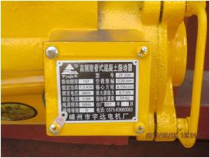

1、混凝土振捣采用高频式附着式振动器为主、插入式振捣器为辅相互结合的方法。通过在侧模背肋上加焊钢板,四周根据高频式附着式振动器大小预留螺栓孔,安装高频式附着式振动器,每侧布置活动的振动器10台,间隔3米设置一台,位于腹板70cm处。
振动器的振动为间断式:每次开动20~30秒,停5秒,再开动。每层混凝土振6~7次。振动器开动的数量以灌注混凝土长度为准,不空振模板。灌注上翼板混凝土时,振捣以插入式振动器为主,随振随将混凝土面平整。灌注翼板,严禁开动附着式振动器。
