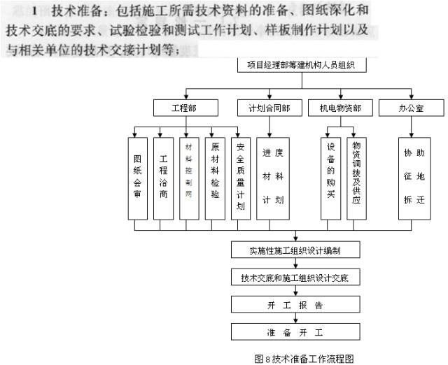

3、施工准备包括:技术准备、现场准备
