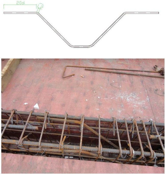

(1)20d(吊筋平直长度)
吊筋弯钩外包长度20d,吊筋直径、根数由设计标注。

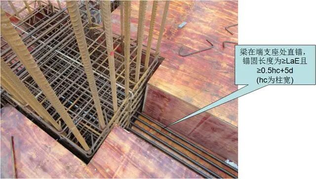

(2)15d:
1)框架梁锚固端带直弯钩时,弯钩的包边长度。
2)LL梁锚固端带直弯钩时,弯钩的包边长度。

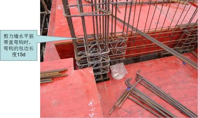

3)剪力墙水平筋带直弯钩时,弯钩的包边长度。
4)梁构造腰筋、挑梁下部筋进入支座的长度。
5)板(含梯板负筋)锚固端带直弯钩时,弯钩的包边长度。

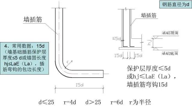

6)墙基础插筋保护层厚度≤5 d或锚固长度hj≤LaE(La),插筋弯钩的包边长度。

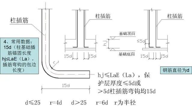

7)柱基础插筋锚固长度hj≤LaE(La),插筋弯钩的包边长度。

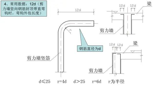

1)框架柱封顶带直弯钩时,弯钩外包长度。

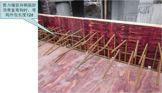

2)剪力墙竖向钢筋封顶带直弯钩时,弯钩外包长度。
3)挑梁悬挑端主筋下弯钩外包长度。

1)墙基础插筋锚固长度hj>LaE(La)且保护层厚度>5d,插筋弯钩的包边长度。
2)柱基础插筋锚固长度hj>LaE(La),插筋弯钩的包边长度。

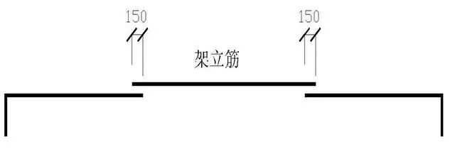

(7)150:构造钢筋(架立筋)与主筋的搭接长度。
