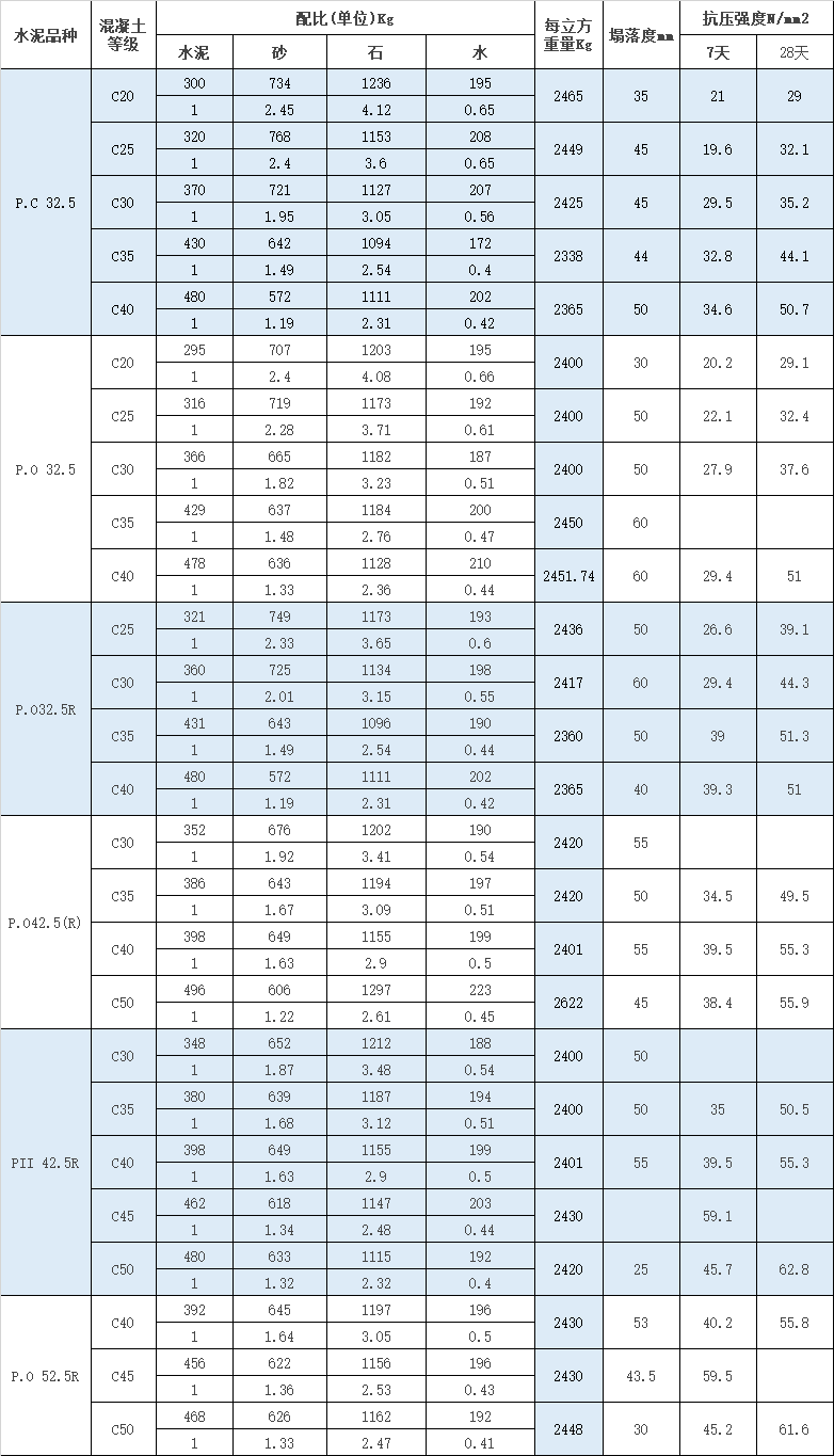

混凝土配合比是指混凝土中各组成材料(水泥、水、砂、石)之间的比例关系。有两种表示方法:
一种是以1立方米混凝土中各种材料用量,如水泥300千克,水180千克,砂690千克,石子1260千克;
另一种是用单位质量的水泥与各种材料用量的比值及混凝土的水灰比来表示,例如前例可写成:C:S:G=1:2.3:4.2,W/C=0.6。
普通混凝土配合比参考:
说明:
1、其中塌落度和小编实际接触的相差甚多(小编接触的多为150±30mm),此处可能是实验室配比,实际使用的考虑泵送加大了;
2、抗压强度一栏为收集数据,工程实际和气温及养护环境有关
此试验数据为标准实验室获得,砂采用中砂,细度模数为2.94,碎石为5~31.5mm连续粒级。各等级混凝土配比也可以通过掺加外加剂来调整。

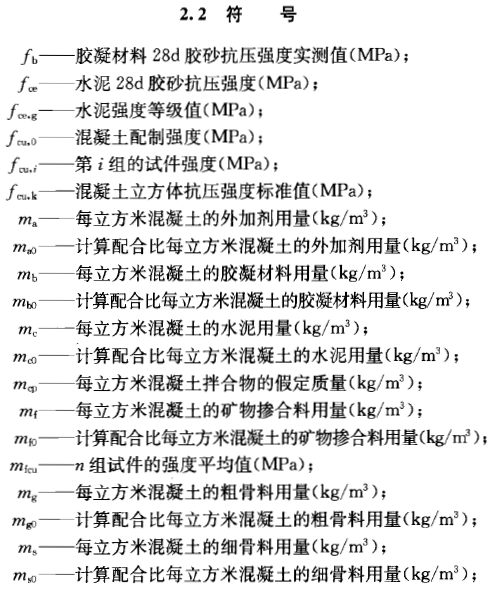

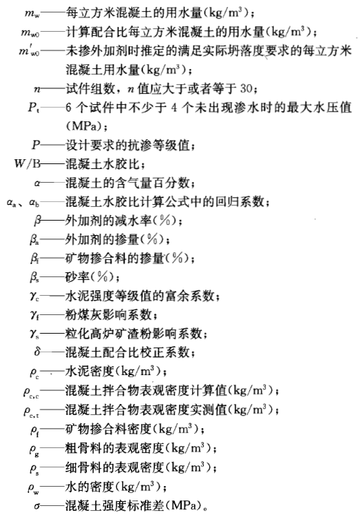

以下符号及相关解释摘自《JGJ55-2011 普通混凝土配合比设计规程》
