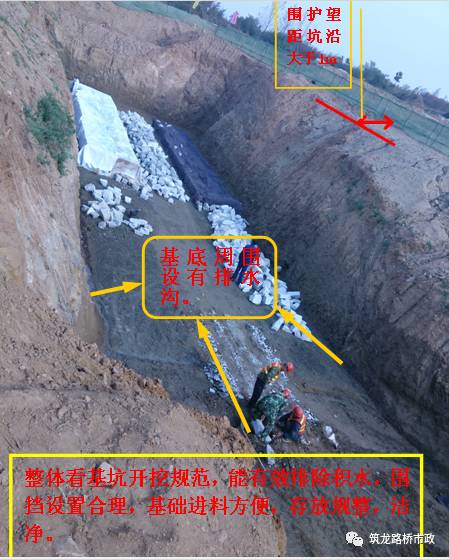

1 基坑开挖前应根据水文、地质、开挖方式及施工环境条件等因素,确定是否对坑壁采取支护措施。
2 基坑顶面应设置防止地面水流入基坑的设施,如临时截水沟,土埂围挡等。
3 基坑顶如若存放基坑土或者有动荷载时,基坑顶边缘与土堆或动荷载应设置距离不小于1米的护道。

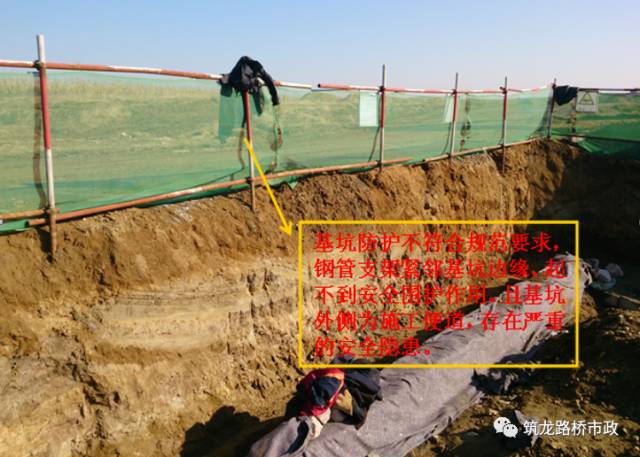

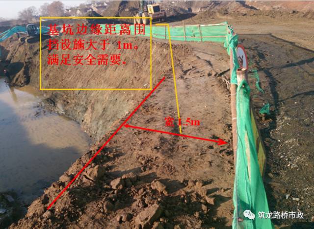

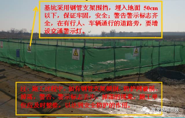

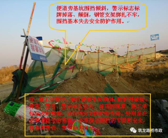

4 基坑应进行安全围挡,并悬挂警示标志。围挡可采用单排钢管支架围护安全网的方式,钢管应打入地面以下50cm深,钢管位置距离基坑边缘至少1m,受地形限制时可以稍窄,但不得小于50cm。
基坑围挡示例
基坑围挡注意事项

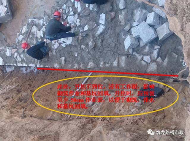

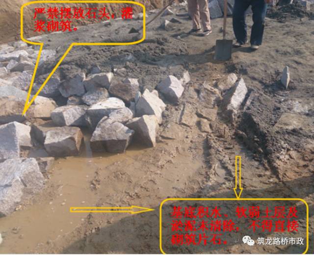

5 基坑开挖时,要根据放坡需要,准确放出开挖边线,并在开挖过程中,经常效验,防止挖偏或开挖不到位,基坑底开挖尺寸要大于基础尺寸周边50cm,以留出作业面,且能满足回填夯实的宽度要求。开挖的坑壁不能有悬空土或者易塌落面。
6 当开挖至距基底标高30cm左右时,应采用人工开挖,以保证基底标高和基底平整度,严禁超挖,如有超挖要请示监理工程师,以确定合适的处理方法,在此过程中,测量人员要勤测标高,以便指挥挖掘机下挖深度,避免基底开挖的凸凹不平。
7 当基坑有渗水时,应在坑底基础砌体范围外周边挖排水沟和集水井,配备抽水机及时抽水。
8 要做好施工安排,基坑开挖后及时进行基础施工,防止基坑长期暴露、被水侵泡或被挠动。如发生以上情况,在基础砌筑前,要重新进行基底承载力、基坑尺寸的检验,合格后方能施工。
开挖不到位

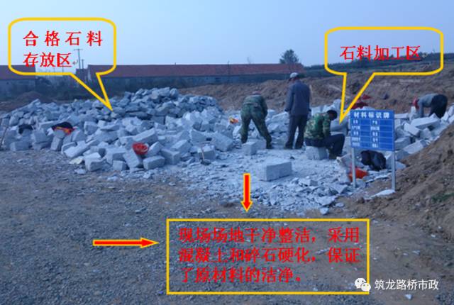

1 原材料
1.1  砂:宜采用中砂,必须为河砂,严禁使用海砂。砂要洁净,过筛。

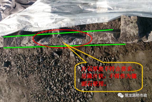

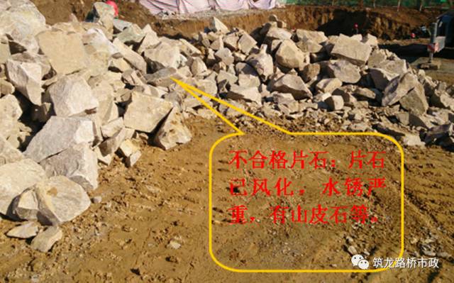

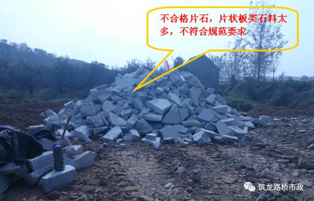

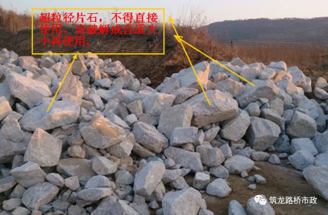

1.2 片石:厚度不小于150mm,不得采用裂纹、风化石、山皮石。片石要有平整面,棱角分明。不得采用无棱角,尺寸超小,薄片状,浑圆状石料。用作镶面的片石,表面要大致平整,边角方正,厚度不小于15cm,达不到要求的要进行加工修饰。

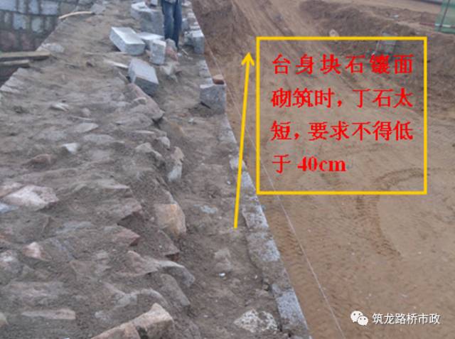

1.3 块石:块石要方正,外露面平整,达不到要求时,应上剁斧凿平。块石尺寸为长50cm,宽30cm,厚20cm。其中丁石长不低于40cm。
1.4 片石、块石表面要洁净,有泥土、水锈时,要刷洗干净。
不合格片石示例

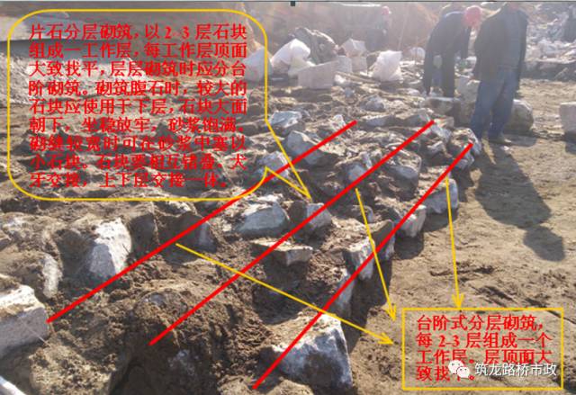

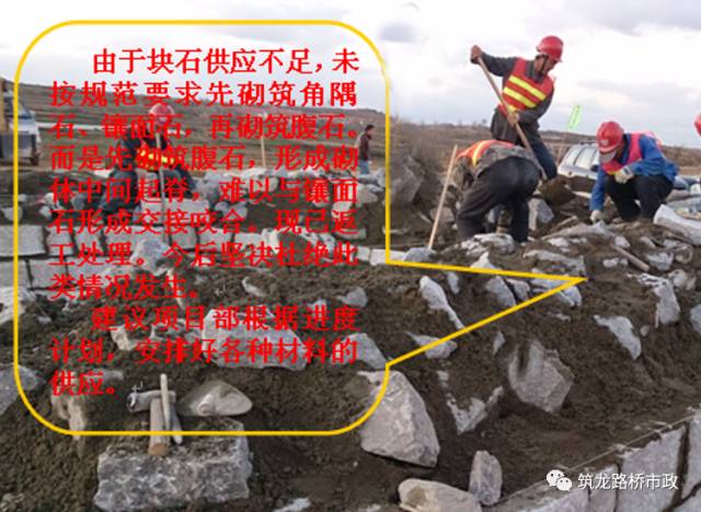

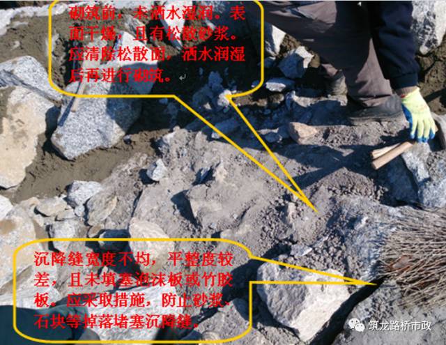

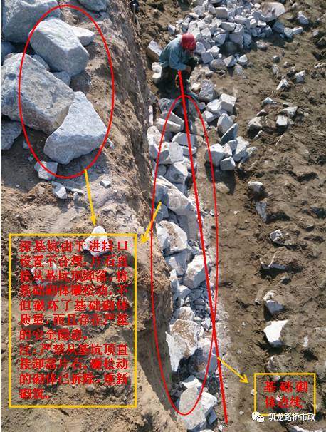

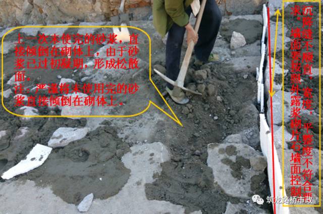

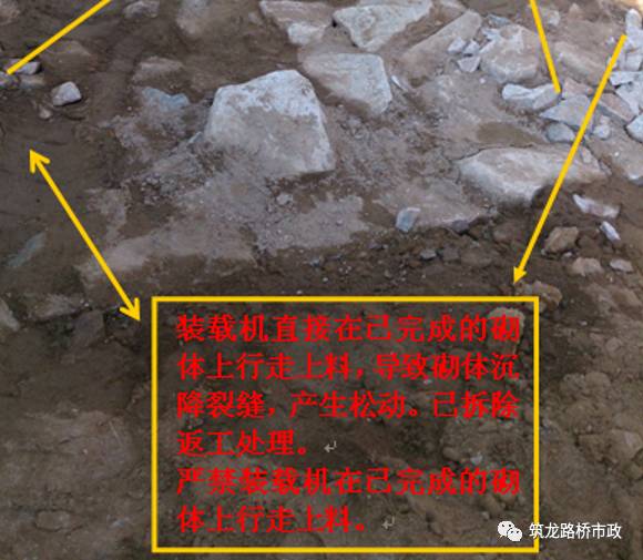

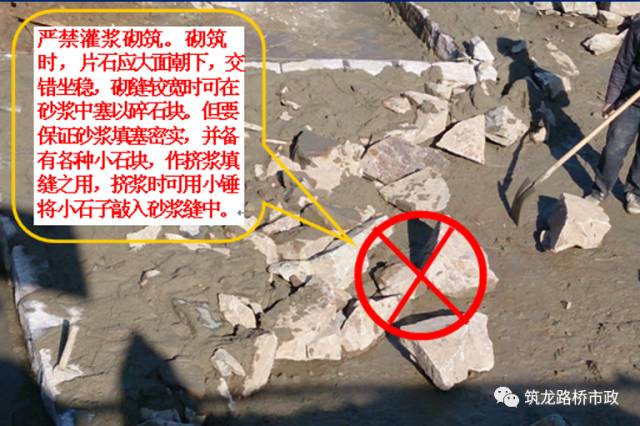

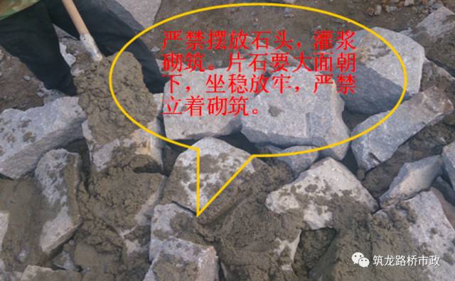

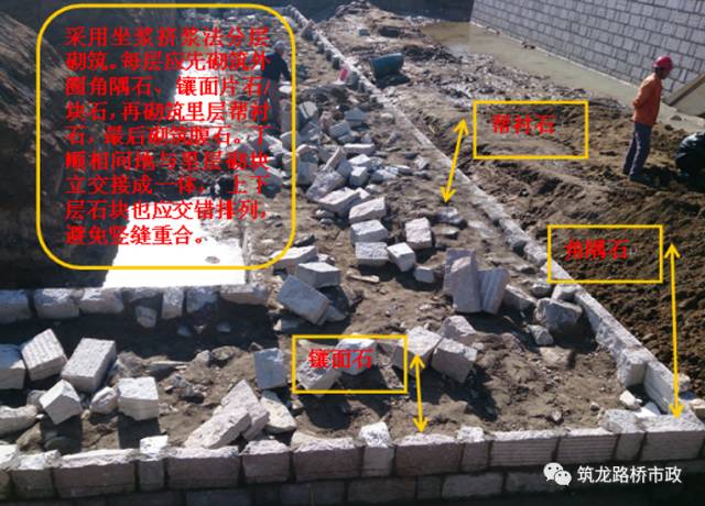

2.1 砌筑采用坐浆挤浆的方法,分层砌筑。每层应先砌筑外圈角隅石、镶面片石/块石,再砌筑里层帮衬石,最后砌筑腹石。镶面石、帮衬石和腹石要相互咬合、搭接,形成一体。

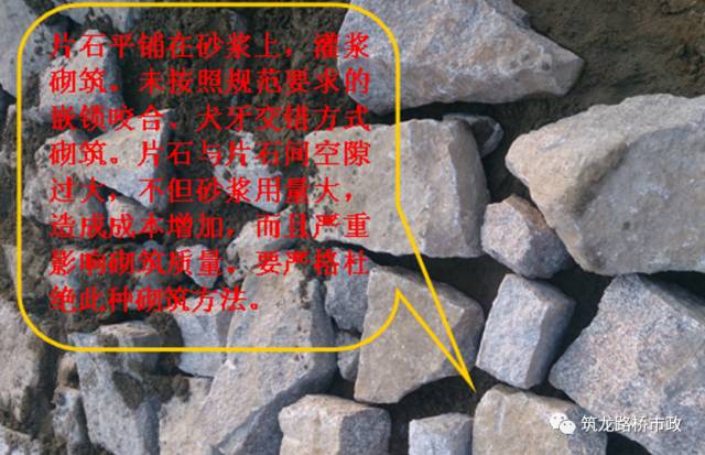

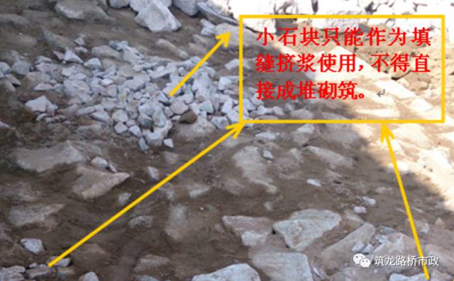

2.2 砌筑腹石时,较大的石块应使用于下层,石块大面朝下,坐稳放牢,砂浆饱满。石块之间均要有砂浆隔开,不得直接接触,竖缝较宽时可在砂浆中塞以小石块。石块要相互错叠、犬牙交接,上下层交接一体。现场的小石块,作挤浆填缝使用,挤浆时可用小锤将小石子敲入填满砂浆的缝中。严禁摆放石块,灌浆砌筑。

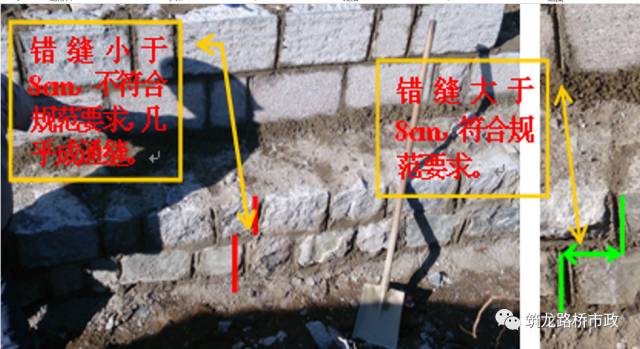

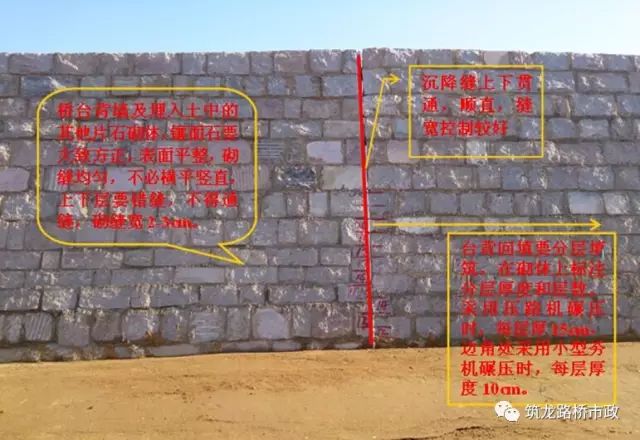

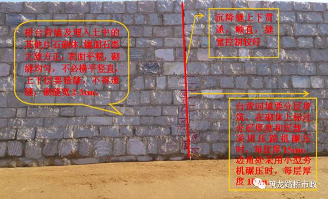

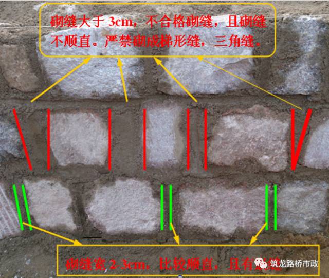

2.3 外层角隅石和镶面石要丁顺相间地与里层砌块立交接成一体,上下层石块也应交错排列,避免竖缝通缝。上下层砌缝错开距离原则上不小于8cm。

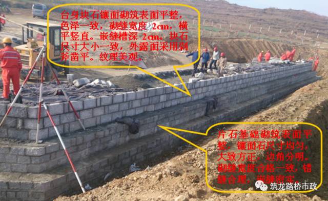

2.4 砌筑镶面石时,浆砌片石的砌缝控制在2-3cm,浆砌块石的砌缝控制在2cm。砌缝砂浆饱满,不得填塞小石子。有勾缝要求的,要留2cm深的嵌缝槽。不用勾缝的,砌筑时要嵌缝。
2.5 每层砌筑时,采用两顺一丁的砌筑方法。片石丁石长度不得小于30cm;块石丁石长度不得小于40cm。
正确砌筑方法示例
砌筑过程中出现的问题及注意事项

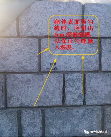

3、勾缝
3.1 采用勾平缝的方式,砌体外露面预留深2cm的勾缝槽。勾缝采用设计的水泥砂浆,嵌入砌缝内约2cm。
3.2 勾缝前,先清理缝槽,用水冲洗湿润,再涂抹砂浆。勾缝应整齐、拐角圆滑、宽度一致、不出毛刺,不得空鼓、脱落,不得有偏缝。水平缝与竖直缝应深浅一致、密实光滑,搭接处平整,不能有丢缝、瞎缝现象。
嵌缝示例
勾缝示例
勾缝注意事项

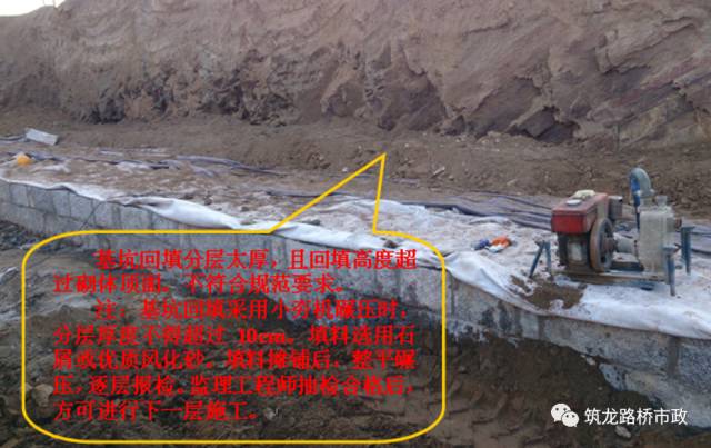

1、回填方式和回填范围参照图纸设计和规范进行,本次主要对填料和回填分层厚度做一下说明。
2、填料宜选用优质风化砂、石屑、砂砾等材料,不得选用含有黄泥、腐殖物、冻土块、草皮树根等土质。

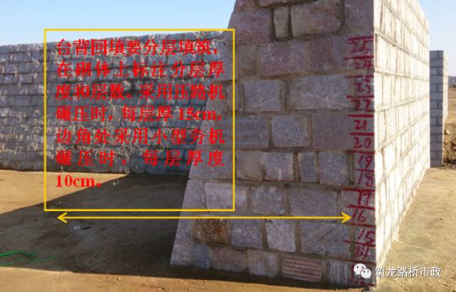

3、回填时,要严格分层回填,首先应把原地面平整夯实,再在砌体左、中、右位置上刻画分层厚度和层数,进行编号,以控制填筑厚度。在与路堤交界处应预留台阶,台阶宽度应不小于2m,台阶高度应不大于1m,内倾2%-4%。
4、回填压实施工应采用大型压路机为主,小型压实机具配合的方式进行。当采用大型压路机进行碾压时,分层压实厚度不得大于15cm;当采用平板夯等小型机具时,分层压实厚度不得大于10cm。
5、台背回填压实度不得低于96%,基坑回填压实度不得低于90%,要逐层报检,监理工程师未批复时,不得进行下一层作业。
台背回填示例
