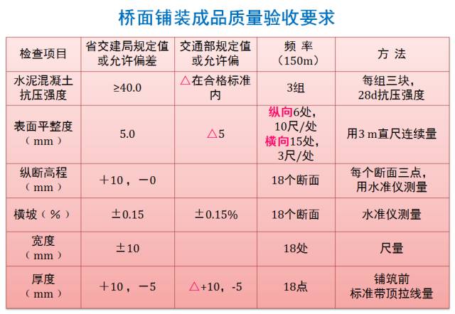

1、基本要求和外观鉴定
基本要求:
1)基层质量符合规定要求。
2)水泥强度、物理性能和化学成份符合国家标准及有关规范的规定。
3)粗细集料、水、外掺剂符合设计和施工规范要求。
4)施工配合比根据现场测定水泥的实际强度进行计算,并经试验,选择采用最佳配合比。
5)接缝位置的设置符合设计要求。(有钢筋网片,不易设垂直横缝,建议一联一次完成)
6)拉毛构造深度符合施工规范要求。
7)顶面与其他构造物相接平顺。泄水口标高按设计比顶面低5~8mm,桥面边缘无积水现象。
8)混凝土铺筑后按施工规范要求养生。8)混凝土铺筑后按施工规范要求养生。
9)桥面泄水孔进水口的布置有利于桥面和渗入水的排除,其数量不少于设计要求,出水口不使水直接冲刷桥体。
外观鉴定:桥面排水良好。外观鉴定:桥面排水良好。

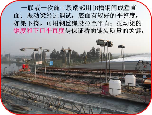

11、插入式泵送砼振动泵拖振
振捣时,先采用插入式振捣器振捣,使得骨料分布均匀,一次插入振捣时间不少于20s,用拖振速度控制振捣时间,最后采用振捣梁沿轨道进行全幅振捣,直至振捣密实。
振捣梁操作时,应设专人控制振动行驶速度、多人铲料和填料,确保铺装面饱满、密实及表面平整。
放料量以振捣后略高于设计混凝土面1mm为好,一般不得欠料,如果欠料要人工补料后振动梁振捣。
振动梁的钢度不足时,混凝土稍有阻力,梁体上拱,从混凝土上跳过。
12、振动梁振捣,人工梁前补平

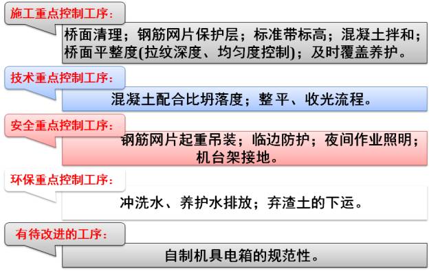

20、施工工序控制重点
