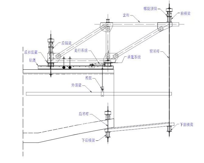

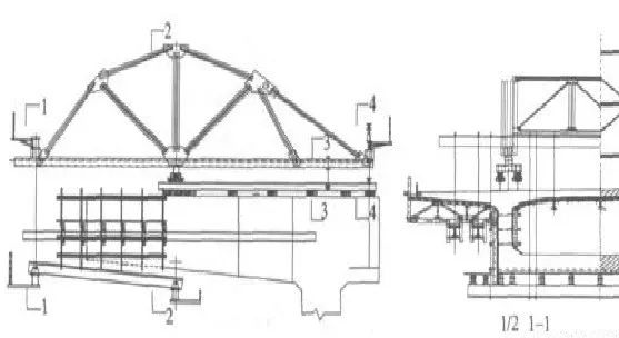

挂篮施工又叫悬臂浇注施工,是连续梁施工工艺的一大进步,克服了受地形、江河等不利自然条件施工桥梁的限制。适合于大跨径,跨越深水、山谷、立体交通等处。挂篮施工特点:箱梁断面大截面小、跨度大、施工体系转化多次,线形控制较难。
挂篮定义
挂篮是一个能沿梁顶滑动或滚动的承重构架。
挂篮锚固悬挂在已施工梁段上,为下一节段施工作业提供空中平台。完成一个节段施工后,挂篮即可前移并固定,进行下一节段的施工,如此循环直至悬臂灌注完成。
挂篮主要由承重结构、吊挂系统、走行系统与模板系统等组成 ,各部自成体系,相互独立且又相互联系。
多用于斜拉桥施工,因为节段长度较大,一般挂篮难以达到悬臂刚度。有现成的斜拉索可以利用,作为挂篮的前支点。

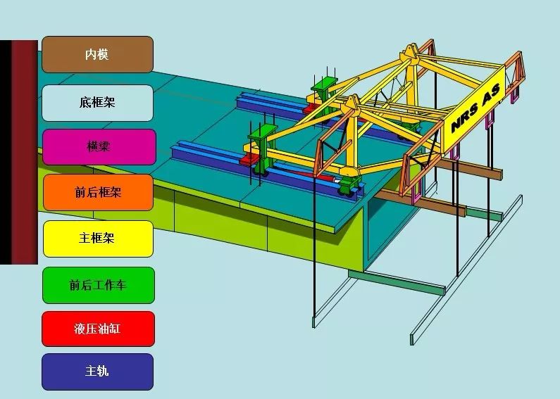

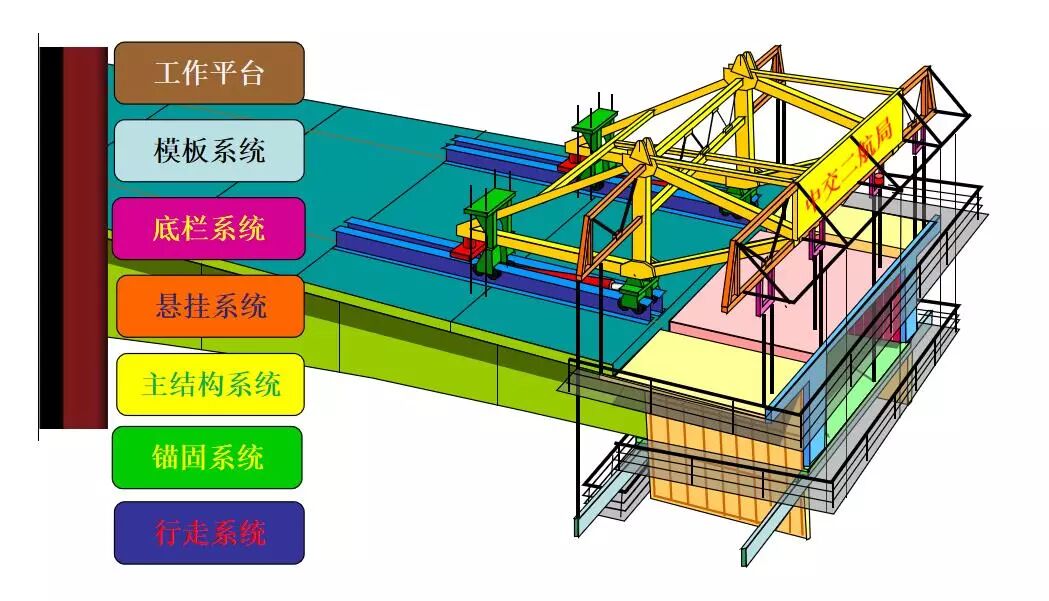

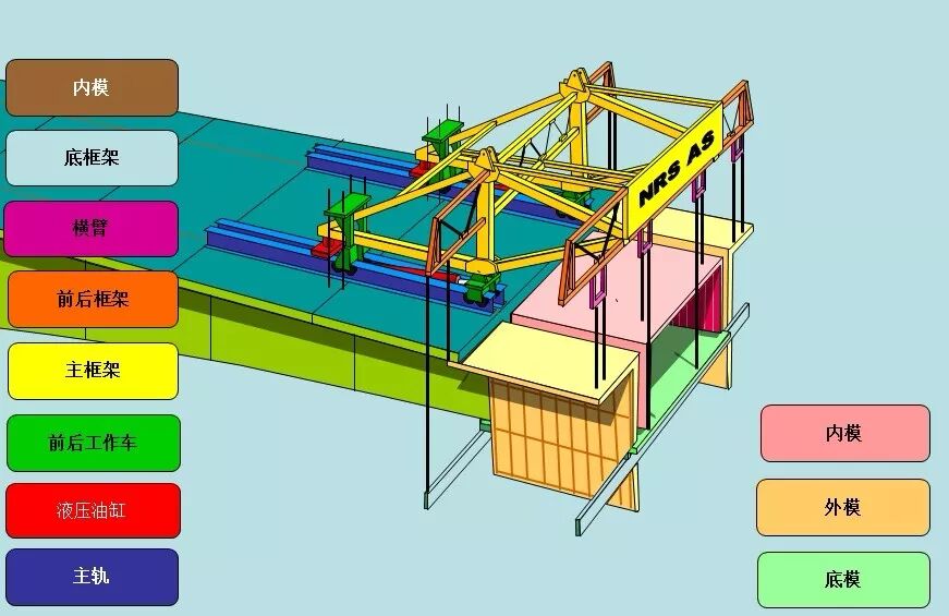

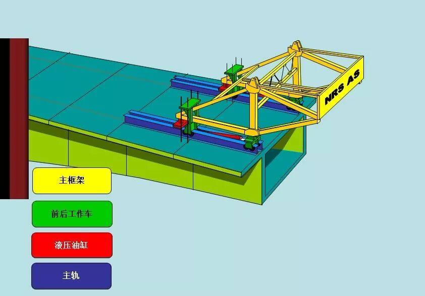

挂篮组成
?行走系统
挂篮行走时的走道(滑道、轨道);
挂篮行走的动力装置,有液压、机械两种;
滑道与主梁之间的支腿、滑板、滚轮等。
?锚固系统
挂篮平衡稳定的关键之处;
后锚固:保证行走、混凝土浇筑各工况下挂篮的倾覆稳定。
后下锚固:混凝土浇筑时,后下横梁传给已浇梁段底板的承力锚固。
包括锚杆、压轮、连接件、升降千斤顶等。
?主结构系统
为挂篮悬浇的主要承重结构
承担由底篮、后锚固传来的所有荷载;结构形式多种多样。
包括前、后上横梁、横向联结等。

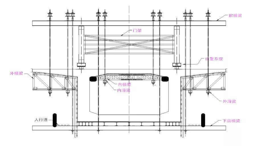

?悬吊系统
挂篮行走时悬挂底篮的承重构件;
混凝土浇筑时传递底篮的荷载;
通常有吊杆、吊带两种形式,以销接或连接器调整高度以适应不同的梁底标高。
?底篮系统
直接承受悬浇梁段的重力荷载;
承受模板等其他附加荷载;
由前后横梁、底模纵梁、前后下工作平台组成。
前后横梁、底模纵梁可根据具体情况为型钢式或桁架式。
?模板系统
悬浇梁段的底模板、内外模板及端模。
?挂篮系统图示注释
