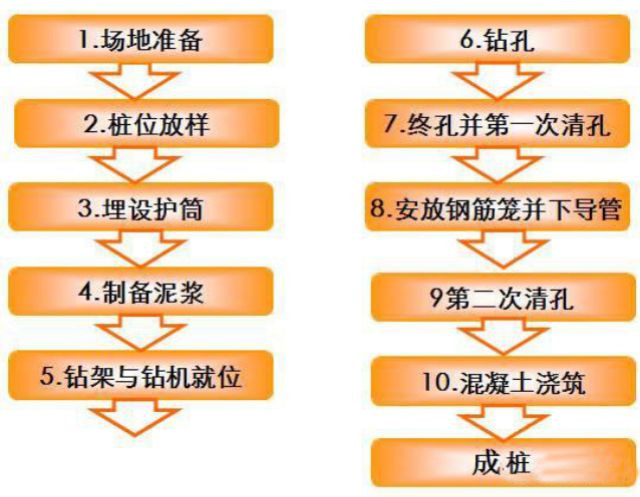

施工流程图:

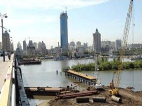

一、场地准备

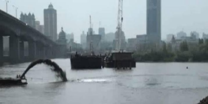

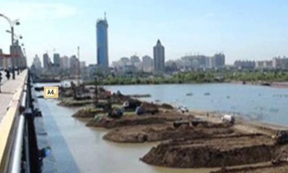

旱地:平整 、夯实场地
浅水:筑岛法
图片▲吹沙筑岛施工
▲吹沙筑岛完成,钢便桥和吹沙筑岛便道顺利连接
▲吹沙筑岛施工结束,水上施工便道工作面全面铺开

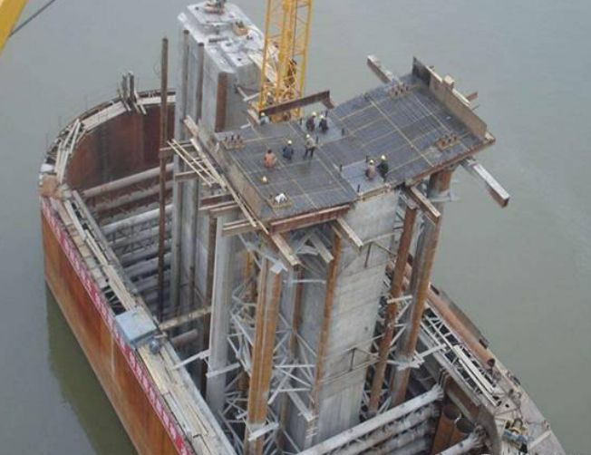

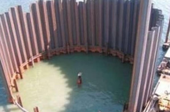

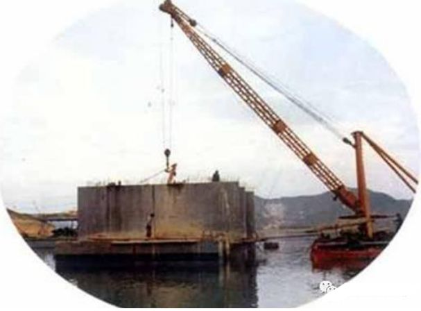

深水:围堰法
▲双壁钢围堰
▲沉井筑岛
▲钢板桩围堰

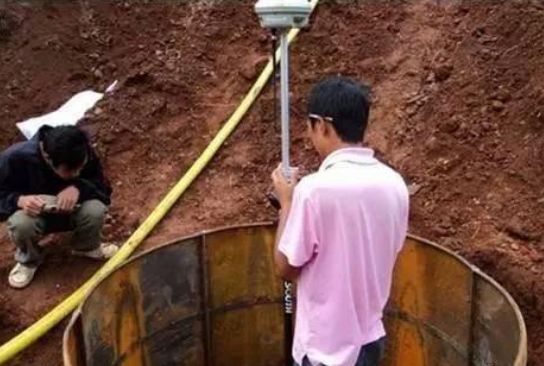

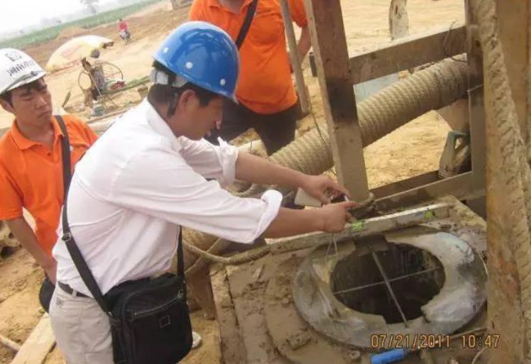

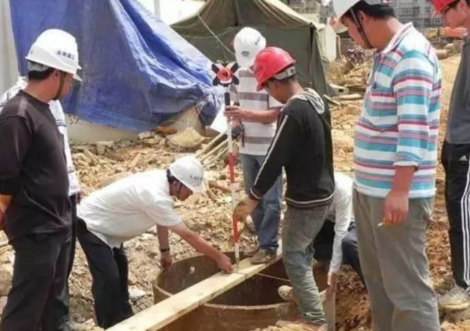

二、桩位放样
桩位放样采用全站仪坐标法对钻孔桩桩位放样,埋好护筒后在护筒四周标记。
▲测量放样中心点与设计允许偏差2CM

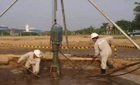

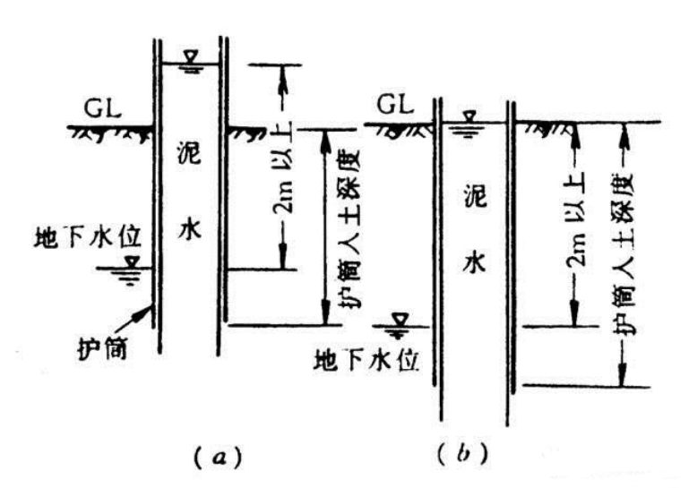

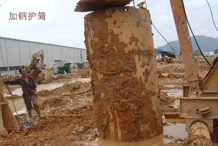

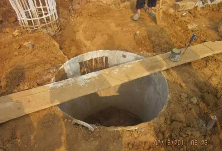

三、埋设护筒
1. 护筒的作用:
固定桩孔位置,保护孔口,防止地面水流入,增加孔内水压力,防止塌孔,成孔时引导钻头的方向。

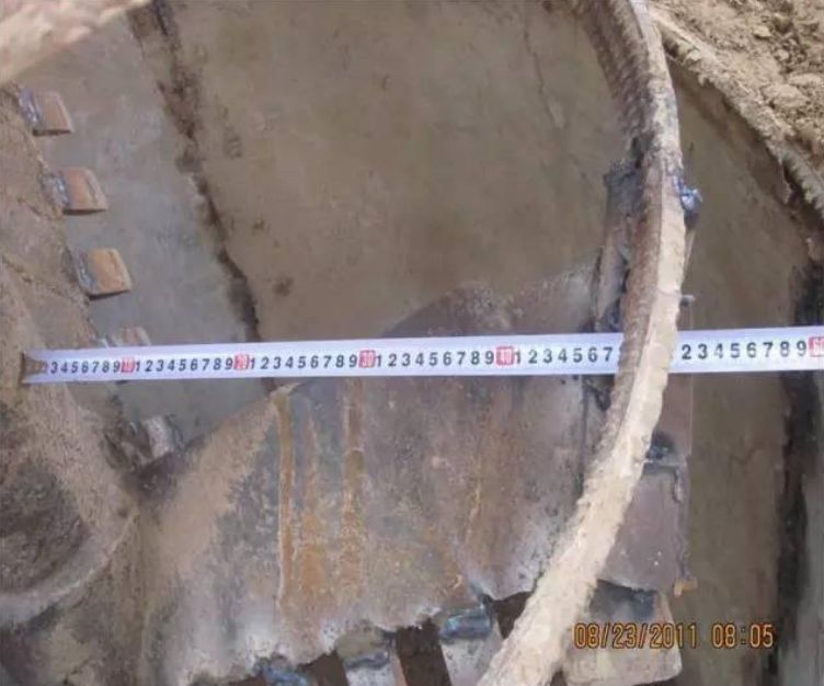

2.护筒的制作要求:
①护筒通常采用钢筋混凝土和钢制两种,视具体情况而定。钢护筒厚4~8mm,钢筋混凝土护筒厚8~10cm 。护筒上部设1~2个溢浆孔,
②护筒的内径比钻孔桩设计直径稍大。用回转钻机钻孔的宜加大20~30厘米;用冲击钻和冲抓钻钻孔的宜加大30~40厘米。

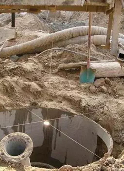

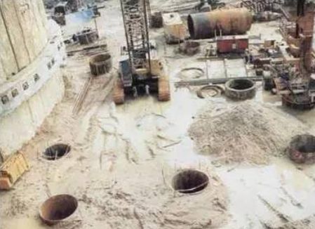

3.护筒的埋设要求
①钻孔前,在现场放线定位,按桩位挖去桩孔表层土,并埋设护筒。

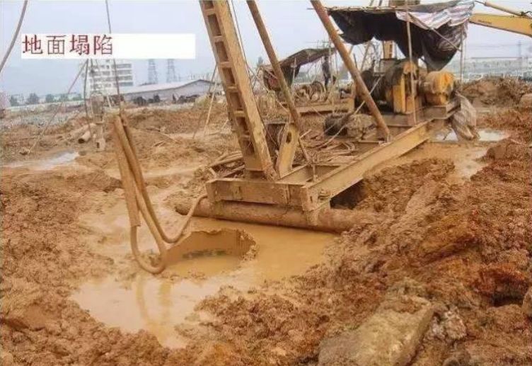

②埋设护筒可采用挖埋或锤击、振动、加压等方法,但注意避免引起孔口开裂,倾斜,埋设完毕及时用粘土沿四周对称分层填压夯实。
③埋置深度一般情况为2—4米,在粘性土中不宜小于1.0m;砂土中不宜小于1.5m;其高度尚应为防止护筒下沉特殊情况应加深;同时保证满足孔内泥浆面高度的要求,护筒顶面应高于(地)岛面0.2~0.5m。避免孔口四周浸泡,导致塌孔。
④护筒顶端高程应满足孔内水位设置高度的要求。
护筒入土深度:
▲锤击加压钢护筒时保证钢护筒垂直,避免倾斜
▲避免孔口四周浸泡,导致塌孔
▲埋设护筒

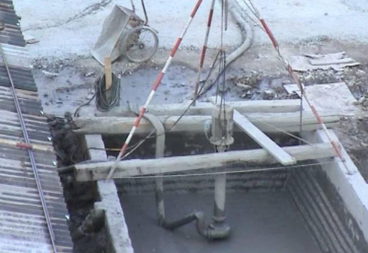

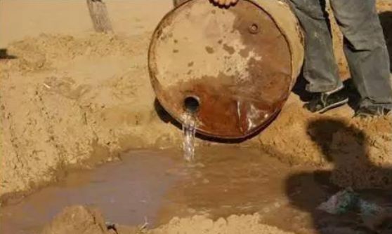

四、泥浆制备
泥浆作用:
在孔壁形成泥皮稳定孔壁、悬浮钻渣、润滑钻具 、正循环排渣。
组成及要求:
①水:水的PH值7~8之间,不含杂质
②粘土(或膨润土):塑性指数大于25,粒径小于0.005mm颗粒含量多于总量的50%,相对密度为1.1~1.5
③添加剂:
无机:纯碱等促使颗粒分散、防止凝聚下沉
有机:丹宁液、拷胶液等降低粘度

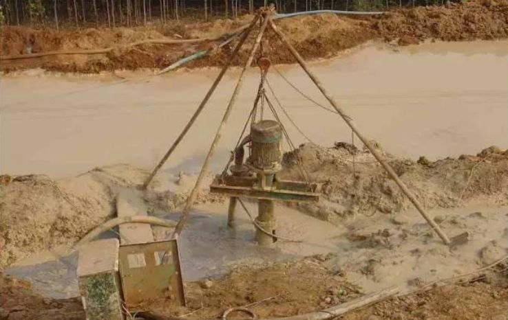

▲泥浆池
泥浆护壁成孔灌注桩:泥浆池

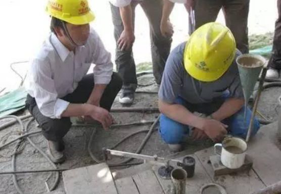

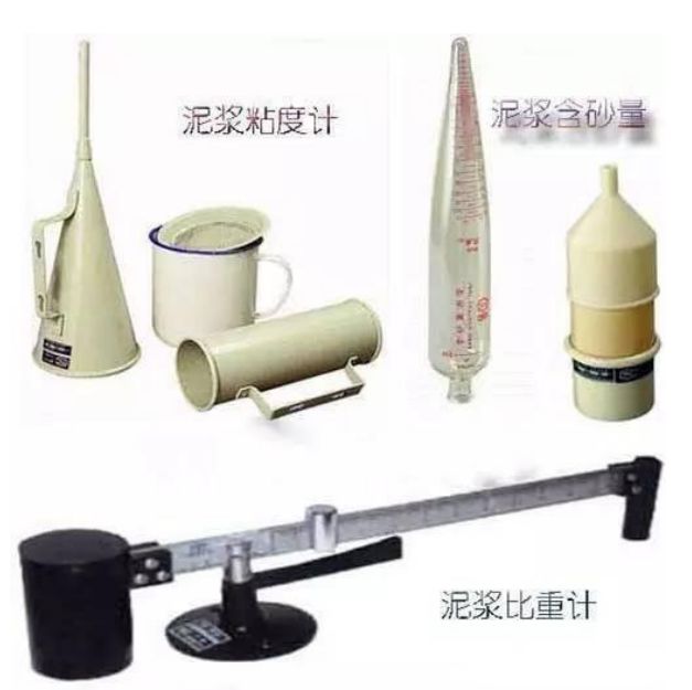

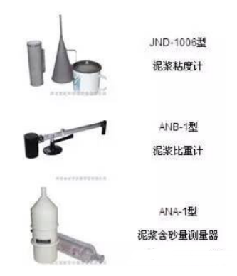

泥浆三大指标检测:
泥浆三件套(比重计、粘度计、含沙量测定仪)
泥浆比重:将泥浆杯装满泥浆,加盖并擦净溢出的泥浆。让后置于支架上,移动 游码,使杠杆呈水平状态,读出游码左侧所示刻度,即为泥浆的比重。
泥浆稠度:计测量时用手指堵住漏斗下面的出口,用量杯分别将500ml和200ml 泥浆通过滤网倒入漏斗,然后打开出口,让泥浆从漏斗管中流出,用秒表测定流出500ml泥浆所需时间(s),即为泥浆稠度。

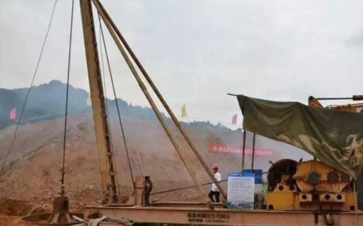

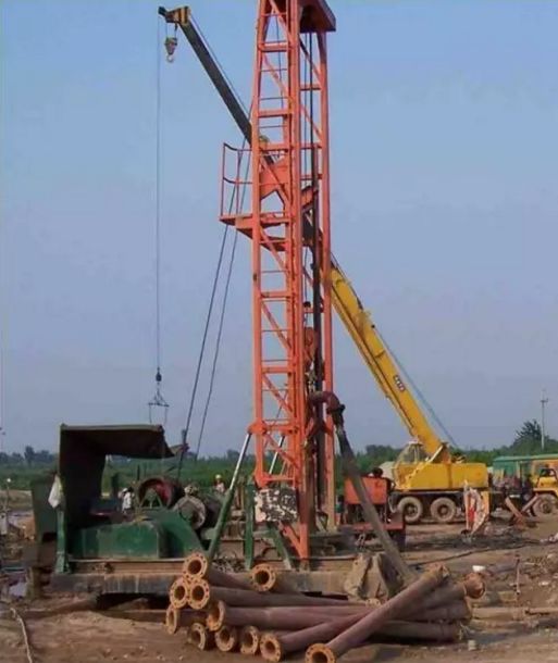

五、钻架与钻机就位
钻架要求
①能够承受钻具和其他辅助设备的重量,具有一定的刚度,具有足够的高度。
②钻孔过程中,成孔中心必须对准桩位中心,钻架必须保持平稳,不发生位移、倾斜和沉陷。
③钻架安装就位时,应详细测量,底座应用枕木垫实、塞紧,顶端用缆风绳固定平稳,并在钻进过程中经常检查。
▲冲击钻钻架与钻机

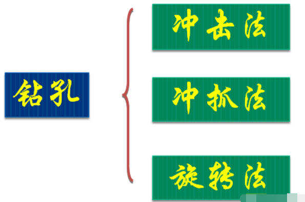

六、钻孔

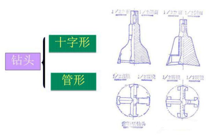

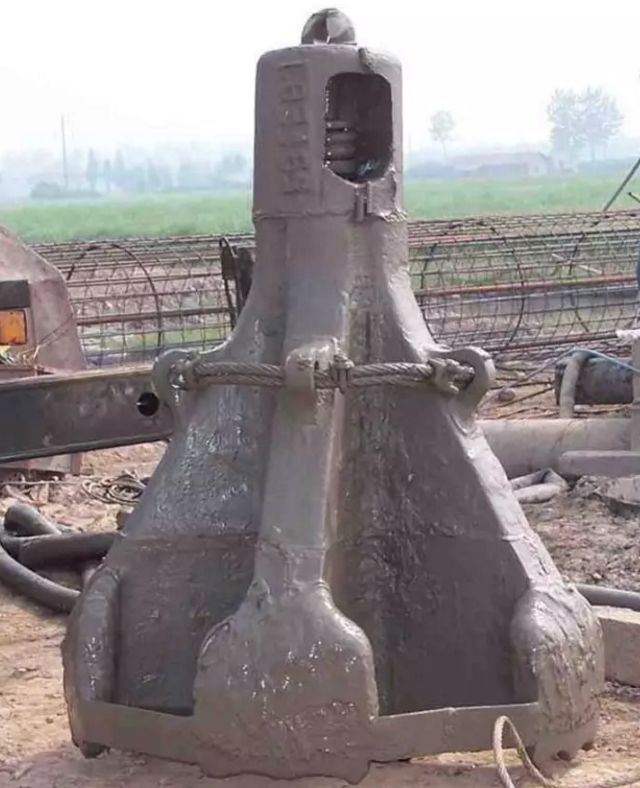

①冲击钻机钻孔:
十字钻头:
冲击钻孔的施工要点:
邻孔混凝土达2.5MPa后开钻;开孔小冲程;孔深为钻头高加冲程后正常冲击。
粘性土、风化层、砾砂石等中、低冲程:1~2m
砂卵石等中等冲程:2~3m
基岩、漂石和密实卵石层高冲程:3~5m
十字形钻头钻 1.5m以上孔径分2级
管形钻头0.7m以上孔分2~4级:分级、扩钻
② 全套管冲抓成孔:
特点:无噪音,无振动;不使用泥浆;挖掘时可以很直观地判别土壤及岩性特征,对于端承桩,便于现场确定桩长;挖掘速度快,挖掘深度大;成孔垂直度易于掌握;孔壁不会产生坍落现象,成孔质量高。成桩质量高;成孔直径标准,充盈系数很小;清孔彻底,速度快;自行式,便于现场移动。
冲抓锥锥头上有一重铁块和活动抓片,通过机架和卷扬机将冲抓锥提升到一定高度,下落时松开卷筒刹车,抓片张开,锥头便自由下落冲入土中,然后开动卷扬机提升锥头,这时抓片闭合抓土。冲抓锥整体提升至地面上卸去土渣,依次循环成孔。
冲抓锥成孔施工过程、护筒安装要求、泥浆护壁循环等与冲击成孔施工相同。
适用于松软土层(砂土、粘土)中冲孔,但遇到坚硬土层时宜换用冲击钻施工。

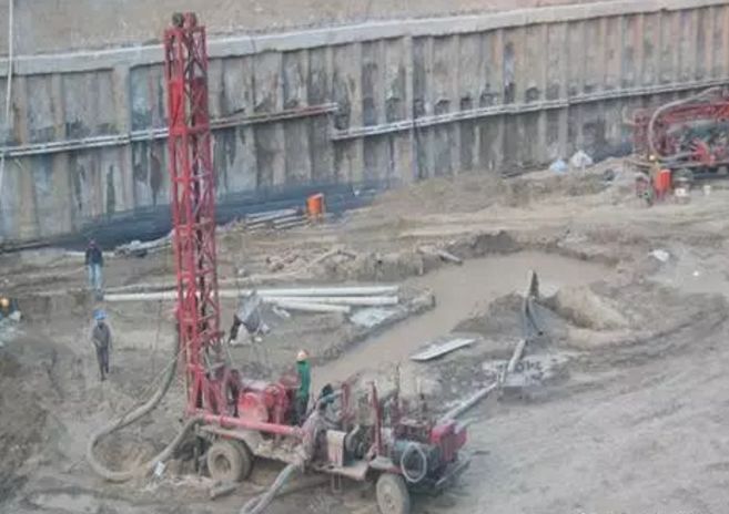

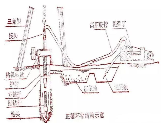

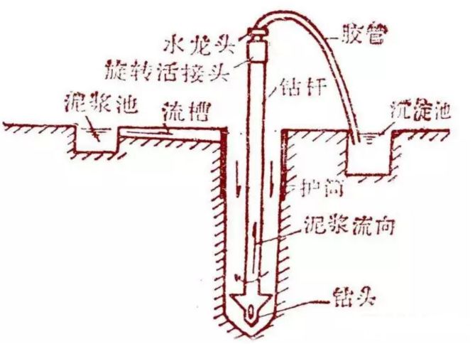

③正循环钻孔:
正循环是用泥浆泵将泥浆以一定压力通过空心钻杆顶部,从钻杆底部喷出,底部的钻锥在旋转时将土壤搅松成为钻渣,被泥浆悬浮,随泥浆上升而溢出流至孔外的泥浆槽,经过沉淀池中沉淀净化,再循环使用。
特点:排渣能力比较弱, 钻进速度较慢,钻具的磨损也比较大,但工艺比较简单,容易操作,正循环钻机的价格也比较便宜。
适用:粘土、亚粘土、淤泥质土层、粉砂、卵砾石层、基岩
正反循环成孔,现在是在护筒上拉十字线,是使钻机的钻头对准桩的中心线,等钻机对准后往护筒里放水,采用泥浆护壁进行钻孔。
④反循环钻孔
反循环钻机的泥浆的循环方式则正好相反,泥浆由孔外流入孔内,由真空泵或其他方法(如空气吸泥机等)将钻渣通过钻杆中心从钻杆顶部吸出,或将吸浆泵随同钻锥一同钻进,从孔底将钻渣吸出孔外。
特点:反循环钻机排渣能力比较强,但工艺比较复杂,操作不当容易引起塌孔埋钻,而且反循环钻机价格比较高。
适用:同正循环。
▲反循环钻结构示意图

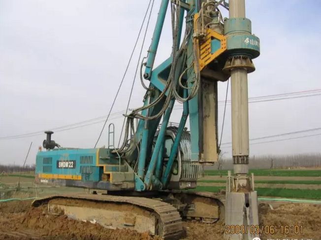

⑤旋挖钻机钻孔
主要适于砂土、粘性土、粉质土等土层施工,最大成孔直径可达1.5~4m,最大成孔深度为60~90m,可以满足各类大型基础施工的要求。
