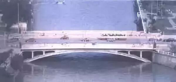

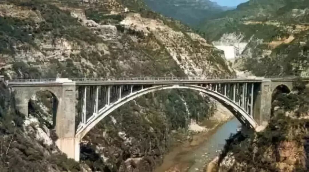

4、无铰拱桥
hingless arch bridge
如图,在整个拱上不设铰,属外部三次超静定结构。由于无铰,结构整体钢度大,构造简单,施工方便,维护费用少,因此在实际中使用最广泛。但由于超静定次数高,温度变化,材料收缩,结构变形,特别是墩台位移会产生较大附加应力。
▲混凝土空腹无铰拱桥

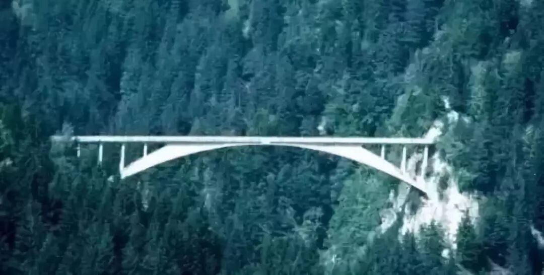

5、三铰拱桥
three-hinged arch bridge
如图,在拱桥的两个拱脚和拱的中间各设一铰称为三铰拱。属外部静定结构构。因而温度变化,支座沉陷等不会在拱内产生附加应力,故当地质条件不良,可以采用三铰拱,但铰的存在使其构造复杂,施工困难,维护费用高,而且减小了整体刚度降低了抗震能力,因此一般较少使用。
▲刀形上承式三铰拱桥(跨径90m)

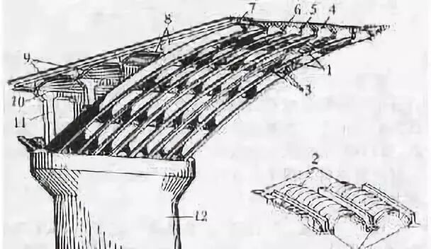

9、双曲拱桥
two-way curved arch bridge
1964年江苏省无锡县建桥职工创造的一种新型拱桥。他的主拱圈由拱肋,拱波,拱板,和横向联系构件几个部分组成,外形在纵横两个方向均成弧形曲线,因之称为双曲拱。主拱圈的形式有单波,多波,多波高低肋等。拱肋截面有矩型,倒T形,I形,L形,薄壁箱形等。
▲双曲拱桥
▲双曲拱构造图
