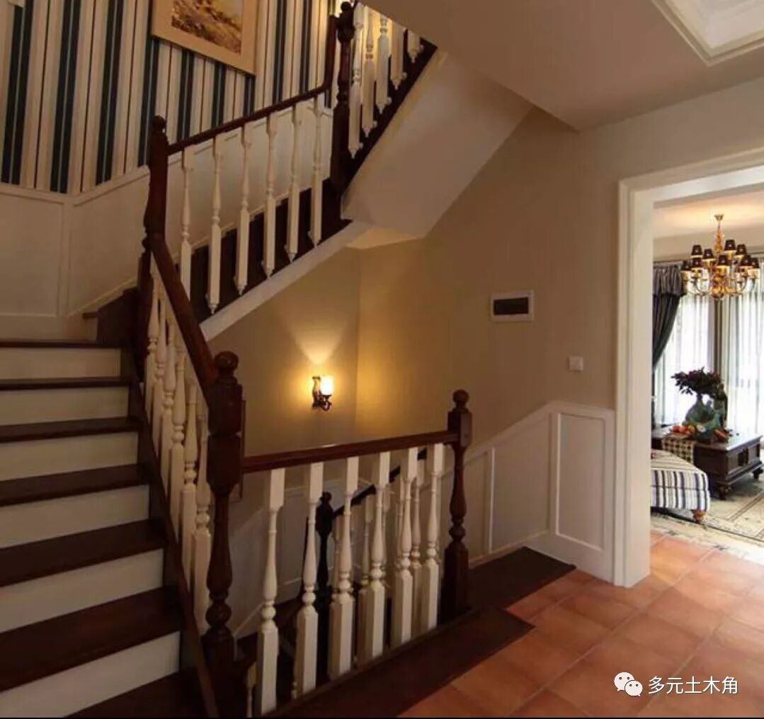

      (2)平行双跑楼梯是民用建筑中最为常见的一种形式,往往布置在单独的楼梯间中,方向感强,占地面积少,使用方便,
常用于住宅、旅馆等建筑中。

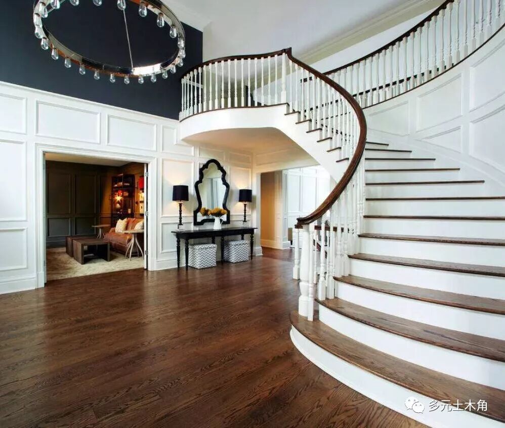

      (3)三跑楼梯体态灵活,造型美观,但梯井较大,常布置在公共建筑门厅和过厅中,可取得较好的效果。

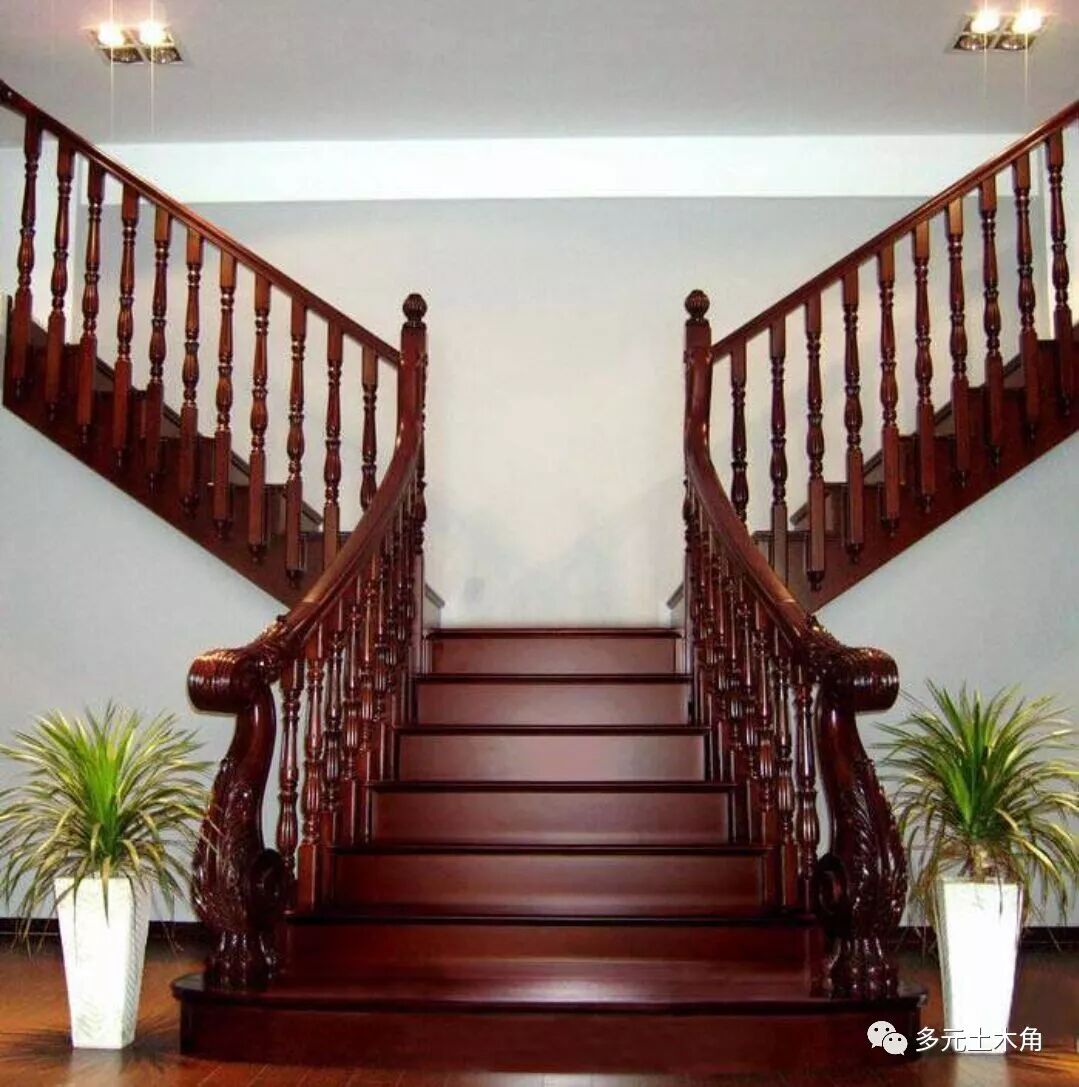

     此外,楼梯还有剪刀式、折形、弧形、螺旋楼梯等多种样式,

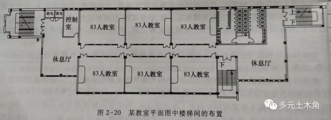

      楼梯按位置和使用性质可分为主要楼梯、次要楼梯、消防楼梯(室外楼梯均可作为消防楼梯)等,如图2-20所示。

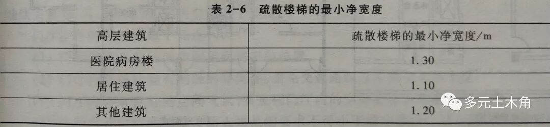

     楼梯的宽度和数量主要根据使用性质、使用人数和防火规范来确定。一般来说,供单股人流行走的楼梯梯段宽度应不小于850mm,双股人流为1100~1200mm,三股人流为1500-1650mm。一般民用建筑楼梯的最小净宽应满足两股人流疏散要求,但住宅内部楼梯可减小到850~900mm。考虑到搬运家具的方便,楼梯平台的宽度应不小于梯段的宽度。所有楼梯梯段宽度的综合应按照《建筑设计防火规范》(GB50016-2014)的最小宽度进行校核,高层建筑还应符合表2-6的最小宽度要求。

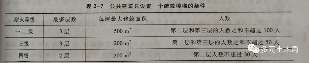

     楼梯的数量应根据使用人数及防火规范要求来确定,必须满足关于走道内房间门至楼梯间的最大距离的限制)。在通常情况下,一般建筑均应设两个或两个以上的楼梯以便于疏散。对于使用人数少或除幼儿园、托儿所、医院、疗养院、老年人建筑以外的二、三层建筑,当其符合表2-7的要求时,也可以只设一个疏散楼梯。
