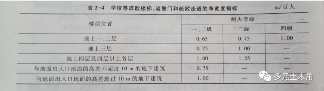

     一般来说,走道的设计主要是根据人流通行、安全疏散、防火要求、使用性质、空间感受等因素来确定走道的宽度和长度。为了满足人流的疏散要求,我国《建筑设计防火规范》 (GB 50016-2014)规定,学校、商店、办公楼、候车室、展览厅等民用建筑中的疏散楼梯、疏散门、疏散走道等的净宽度不得低于表2-4所示的指标。
      走道的宽度主要取决于人流通畅和安全疏散要求。通常单股人流通行时走道净宽度的最小尺寸为900mm,考虑两人并列行走或迎面交叉,走道的净宽度尺寸为1100~1200mm,三股人流时为1500-1 800mm。一般民用建筑常用走道宽度如下:当走道两侧布置房间时,教学楼为2.10-3.00m,门诊部为2.40~3.00m,办公楼为2.10~2.40m,旅馆为1.50~2.10m,作为局部联系或住宅内部走道宽度不应小于0.90m,当走道一侧布置房间时,其走道的宽度应相应减小。

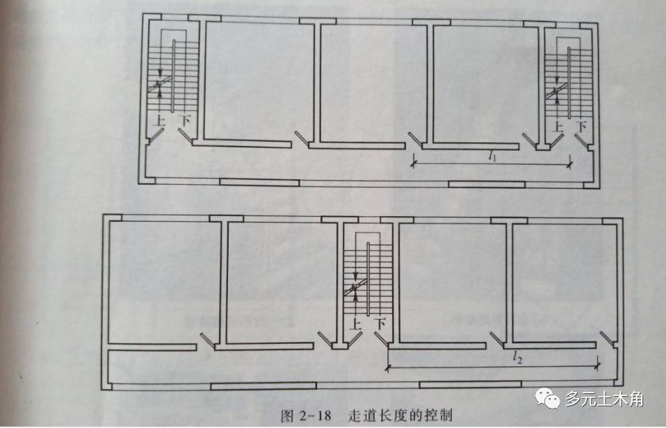

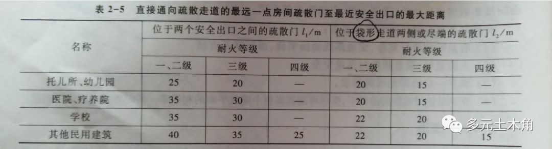

     走道的长度应根据建筑性质、耐火等级及防火规范来确定。《建筑设计防火规范》(GB50016-2014)规定,直接通向疏散走道的最远一点房间疏散门至最近安全出口的最大距离如表2-5、图2-18所示。
