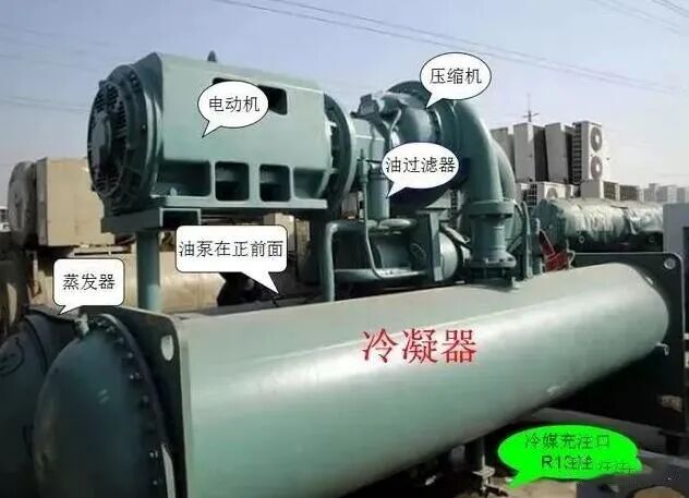

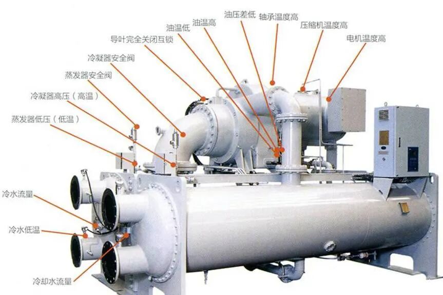

冷水机组结构
中央空调分风冷机组和水冷机组两类,风机指直接交换新风制冷或制热,水机指先制冷或加热热媒水送至风机盘管空调系统处,由新风或混合风在末端将热能或冷能送入指定地段。
冷水机组又称为:冷冻机、制冷机组、冰水机组、冷却设备等,因各行各业的使用比较广泛,所以对冷水机组的要求也不一样。冷水机组包括四个主要组成部分:压缩机,蒸发器,冷凝器,膨胀阀,从而实现了机组制冷制热效果。

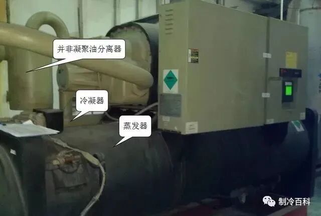

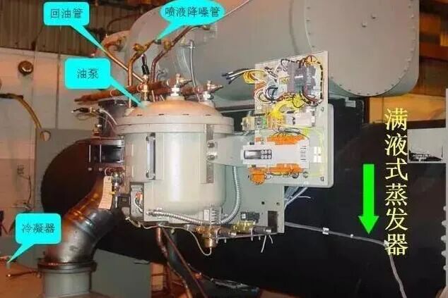

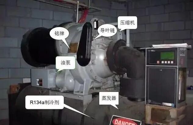

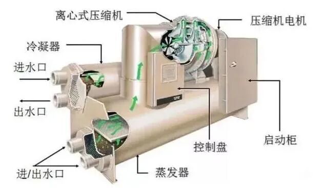

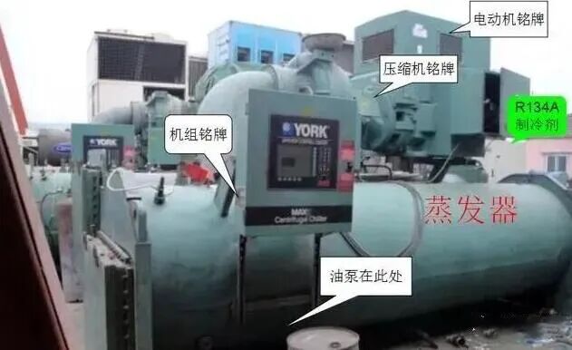

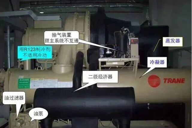

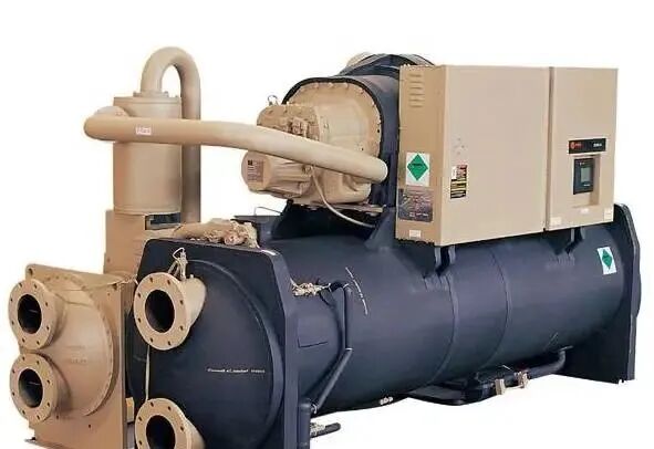

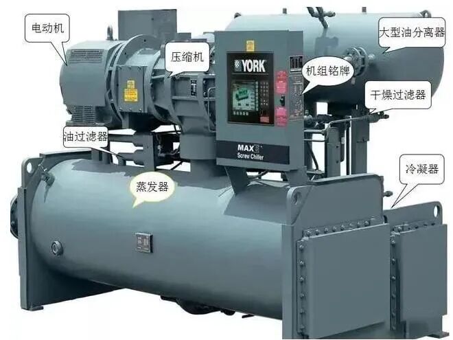

离心式冷水机组结构
大型离心式中央空调冷水机组

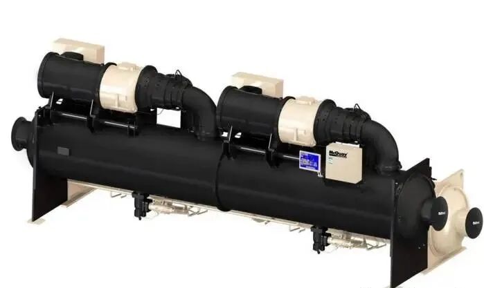

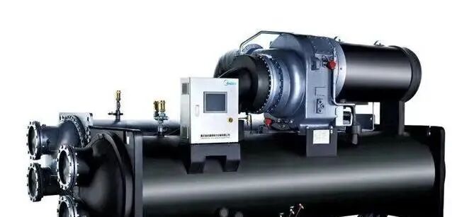

大型螺杆式中央空调冷水机组
特灵离心式冷水机组
特灵螺杆式冷水机组
开利离心式冷水机组
开利螺杆式冷水机组

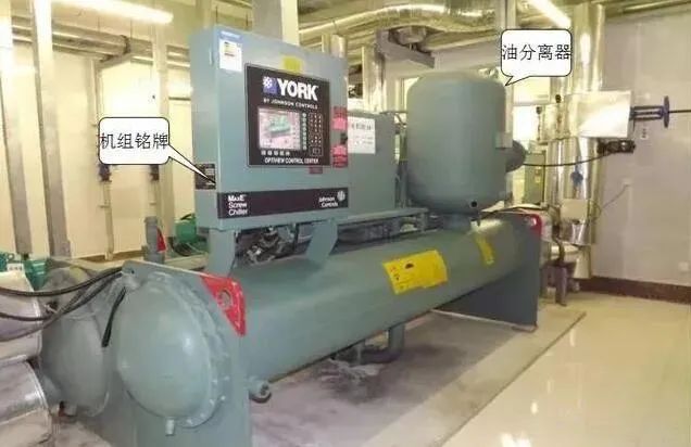

约克离心式冷水机组
约克离心式冷水机组
约克螺杆式冷水机组
