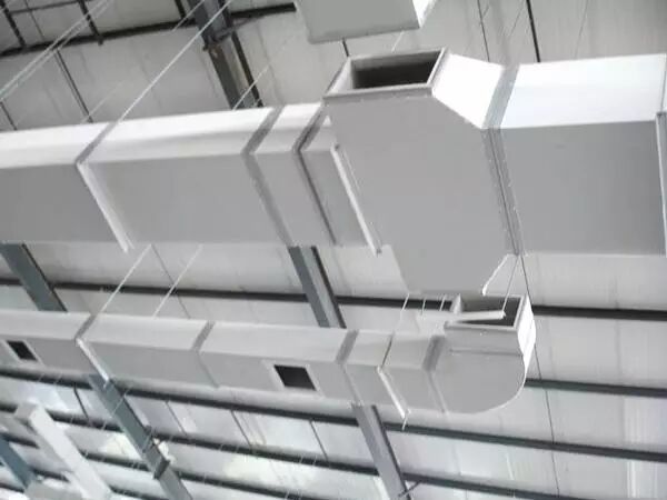

1.确定风管的形式:
按材料分为金属风管和非金属风管。金属风管的材料有镀锌钢板、不锈钢板、铝板、涂塑钢板等。非金属风管有纤维织物空气分布器(国内叫法有布风管、布袋风管、纤维风管)、玻璃纤维复合风管、无机玻璃钢风管、酚醛风管、玻镁风管等。
按风管的工作压力分为低压(P≤500Pa)、中压(500
1500)。各种压力下管道的密封要求不同,低压系统要求接缝、接管连接处严密,高压系统要求接缝、接管连接处增加密封措施,高压系统要求所有接缝、接管连接处均采取密封措施。
2.确定风管、风口的位置、走向:
风管、风口的位置、走向问题需要根据实际情况来定。主风管一般来说在不影响其他专业的情况下,我们选择最近线路,尽量靠墙、靠柱安装。支风管的布置就要考虑到各支管间的阻力平衡并且要易于调节。风口的定位,我们要根据房间的使用要求在保证气流组织的前提下均匀布置。但如果考虑装修的情况,我们就要和装修、照明专业协商解决,要保证我们的方案合理。
3.选择风管的尺寸:
风管的尺寸我们应首先采用标准系列,宽高比宜控制在4以下。但有些场合受到建筑层高限制,不得不尽量减小风管高度,这时我们也不能无限制放大宽高比,最大应控制在10以下。
4、风管阀门的设置:
风量调节阀的设置应以方便系统平衡和调节风量为准,尽量少设。一般我们在每个分支管上设置,支管阀门以2~3级为宜。
防火阀在穿越防火分区的隔墙和楼板处、每层水平风道与竖风道的连接处、穿越通风空调机房、变形缝的隔墙处必须设置。
在几个系统并联时,还应设有防止回流的止回阀或电动风阀。
在有冻结危险的系统中,在其接室外风口处应设置电动风阀,以便在系统停运时隔断室外冷空气。在更严重的情况下还应设置辅助加热装置。

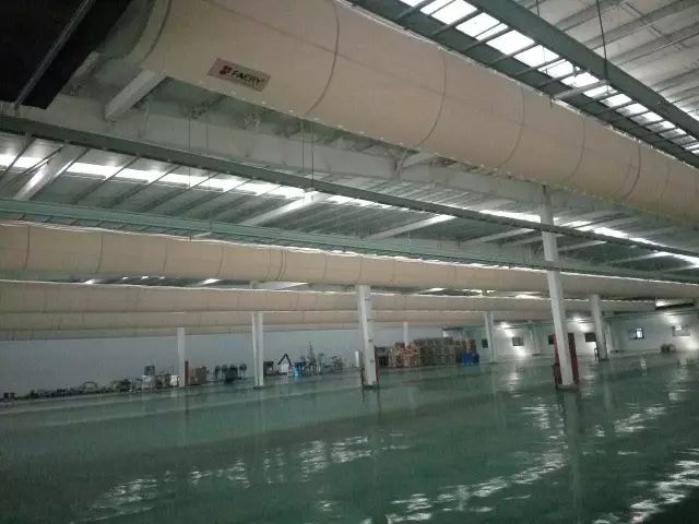

纤维织物空气分布器是从国外引进的一项新产品新技术。它是一种由特殊纤维织成替代传统送风管道、风阀、散流器、保温材料等的送出风末端系统。在国内市场上有被称作布风管、布袋风管、布风道等。
布风管系统在沿管长方向上还有由于摩擦阻力和局部阻力造成的压力损失。因为压力损失与风速成正比关系,当气流沿管长方向风速越来越小时,阻力损失也不断下降。与此同时,风管个标准件以及出风口也存在局部阻力损失。布风管系统中以直管为主,系统中三通、弯头及变径很少,一般以沿程阻力损失为主,空气横断面形状不变的管道内流动时的沿程摩擦阻力按下式计算:
——摩擦阻力系数;
——风管内空气的平均流速,m/s;
——空气的密度,kg/m3;
——风管长度,m;
——圆形风管直径(内径),m;
摩擦阻力系数 是一个不定值,它与空气在风管内的流动状态和风管管壁的粗糙度有关。
根据对纤维材料和布风管系统的综合性研究得到摩擦阻力系数不大于0.024(铁皮风管大约0.019),由于布风管风管延长度方向上都有送风孔,管内平均风速就是风管入口速度的1/2。由此可见 ,布风管风管的延程损失比传统铁皮风管要小的多。
部件局部压损计算
当布风管内气流通过弯头、变径、三通等等部件时,断面或流向发生了变化,同传统风管一样会产生相应的局部压力损失:
Z:局部压力损失(pa)
ξ:局部阻力系数(主要由试验测得,同传统风管中类似)
ρ:空气密度(kg/m3)
v:风速(m/s)
为了减少布风管系统的局部损失,我们通常进行一定的优化设计:
1. 综合多种因素选择管经,尽量降低管道内风速。
2. 优化异形部件设计,避免流向改变过急、断面变化过快。
根据实际工程经验,我们总结出各种布质风管部件的局部阻力值(风速=8m/s),如下表:
弯头(曲率=1) 等径三通 变径(渐缩角30度) 静压箱
10 pa 12 pa 3 pa 46 pa
例如:某超市压损计算说明
对于该超市,AHU 空调箱风量为36000CMH,选取编号AHU-14号空调箱系统,主管尺寸为2000*610mm,共有5支支管,支管管径为559mm。选取最长不利环路25米主管+20.6米支管作为计算依据;
1,沿程阻力损失计算:
主管:25米, 2000*610mm,当量直径
支管道:20.6米, 559mm
2,局部阻力损失计算:
等径三通局部损失为12Pa,对于变径三通取20Pa.
最长不利环路压损为20+8.5+6=34.5Pa.
可见布风管系统尤其是直管系统的沿程阻力损失非常小,一般不会超过静压复得的值,所以在粗算时基本可以忽略不计!
