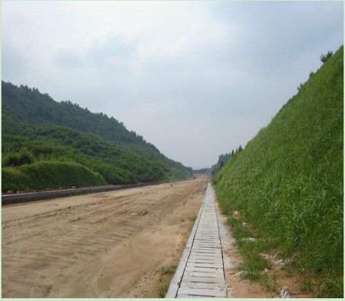

4.路堑边沟施工完成后,应对碎落台进行填土整平,按设计要求进行绿化(如图2示)。
图2碎落台整理绿化

4.边沟整修应挂线进行,如遇边沟缺损,不可随意用土贴补;沟底凸出部分,人工修平。

(3)边沟、截水沟、排水沟沟底无阻水、积水现象,排水良好,符合铺砌要求;临时排水设施与现有排水沟渠连通。
