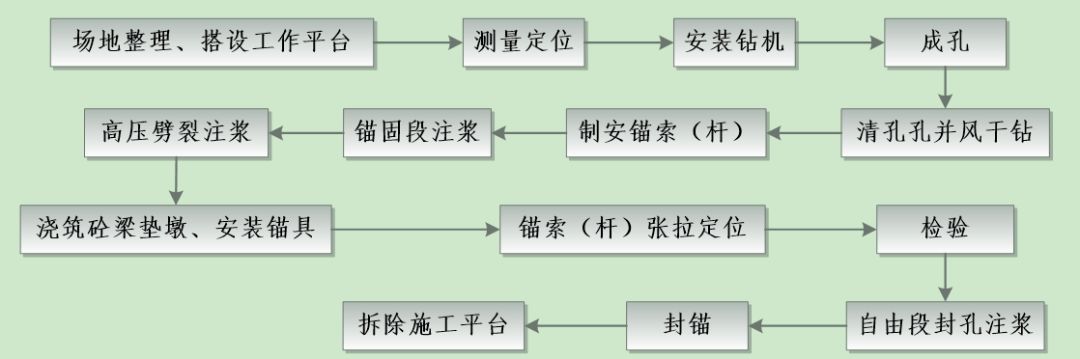

(一)锚索(杆)施工的内容包括施工准备、造孔、锚索(杆)制作与安装、砼结构钢筋制安、注浆、锚索(杆)张拉锁定、验收、封锚等7个环节。
(二)预应力锚索(杆)施工工艺流程:
图1 预应力锚索(杆)施工工艺流程图
    注:上图为使用自由段无套管的预应力筋时采用二次注浆的基本施工工序,若采用自由段带套管的预应力筋时,宜在锚固段长度和自由段长度内采取同步一次性全段注浆,并且,高压劈裂压浆仅限于设计要求提高地层锚固力或其它特殊要求采用。

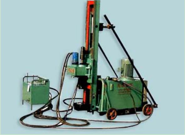

2.钻孔设备:根据锚固地层类型、锚孔孔径、深度及施工场地条件等选择钻孔设备。锚孔钻造应采用潜孔钻机或锚杆钻机冲击成孔,未经设计允许不得采用地质钻机成孔。对易于塌缩孔或卡钻埋钻地层中应采用跟管钻进技术进行施工。
图4锚固工程钻机
3.钻机就位:钻进施工搭设施工平台需满足承载能力和稳固条件要求,准确安装固定钻机。锚孔开钻就位纵横误差≤±50mm,高程误差≤±100mm ,钻孔倾角和方向符合设计要求,倾角误差≤±1.0°,方位误差≤±2.0°。
4.钻进方式:锚孔钻进应采用无水干钻,禁止开水钻进,以防钻孔施工恶化坡体地质条件,确保孔壁的粘结性能;根据钻机使用性能和锚固地层条件严格控制钻孔速度,以防钻孔扭曲和变径,造成下锚困难或其它意外事故。

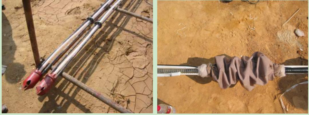

(4)锚索体完成隔离支架与紧箍环的组装后,应在其底端接装导向帽,以便下锚顺利。导向帽尺寸应严格按设计要求制作,尺寸制作误差≤±5mm,接装定位误差≤±20mm。导向帽宜采用铁丝绑接牢固,不宜采用焊接。
图6 锚索导向帽          图7锚杆止浆带
(5)当采用二次补充注浆的锚筋体组装时,应同时装放二次注浆管和止浆密封装置。止浆装置应设在自由段和锚固段分界处,并具有可靠的密封性能。宜用密封袋作止浆密封装置,密封袋两端应牢固地绑扎在锚筋体上。当采用高压劈裂注浆提高地层锚固力时,要求以浆体强度控制开始劈注时间(一次浆体强度为5MPa),并注意二次注浆管之锚固段内设花孔和封塞。

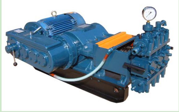

1.注浆设备:注浆设备应根据设计要求采用的注浆材料、注浆方式和注浆压力,并结合实际锚固地层情况,综合确定选用相应注浆设备。

4.注浆准备:注浆准备工作除严格认真备制原材料配比和必要设备外,在注浆作业开始和中途停止较长时间再作业时,宜用水或水泥浆润滑注浆泵及注浆管路。

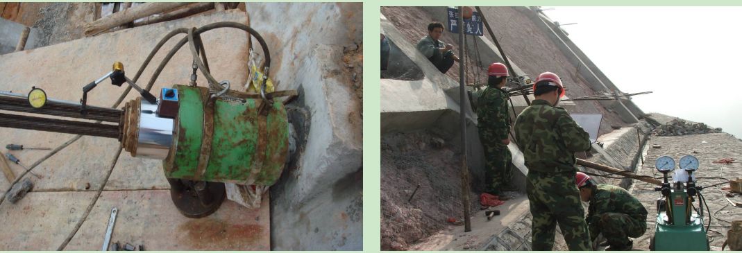

1.张拉锁定设备:锚筋的张拉必须采用专用设备,并在张拉作业前对张拉机具设备进行标定,锚筋锁定工作应采用符合技术要求的机具。对锚杆的张拉锁定,根据设计要求,亦可使用简易张拉方式和相应锁定器具。
2.锚筋张拉:锚筋张拉应遵守下列规定。
(1)锚斜托台座的承压面应平整,并与锚筋的轴线方向垂直。
(2)锚具安装应与锚垫板和千斤顶密贴对中,千斤顶轴线与锚孔及锚筋体轴线在一条直线上,不得弯压或偏折锚头,确保承载均匀同轴,必要时用钢质垫片调整满足。
(3)锚固体与台座砼强度均达到设计强度的80%以上时,方可进行张拉。(如为抽验锚孔,应在达到设计强度的条件下,待验收试验结束后进行)
(4)锚筋张拉应按一定程序进行,锚筋张拉顺序,还应考虑邻近锚孔的相互影响。
(5)锚筋正式张拉之前,应取0.1~0.2倍设计张拉力值对锚筋进行1~2次预张拉,确保锚固体各部分接触密贴,锚筋体顺布平直。
(6)永久锚筋张拉控制应力不应超过其极限应力值的0.6倍,临时锚筋张拉控制应力不应超过其极限应力值的0.65倍。
