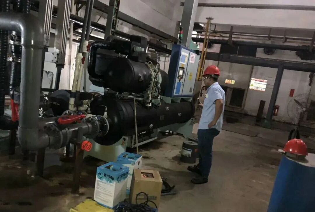

中央空调在调控温度方面起着举足轻重的作用,空调经过长时间运行,空调冷冻水、冷却水系统、制冷主机及风机散热盘片不可避免的出现了水垢、锈蚀和粉尘问题。
腐蚀:空调系统的冷却、冷冻水未经处理有极强的腐蚀性,如将普通钢片或铁钉放入水中,几天后就会出现铁锈,放置时间越长则锈蚀越严重。设备内壁常因腐蚀造成锈渣脱落,甚至于穿孔,脱落的锈渣会堵塞盘管,使制冷效果下降;同时腐蚀的存在使设备的使用寿命大为缩短。
结垢:管道内溶于水中的无机盐结晶析出,在冷凝器等换热面管壁上形成水垢,导致热交换效率降低,制冷效果下降,严重时下降30%。同时硬垢增加,则用电量增加,严重时增加35%。
生物粘泥:由于水的泥土、泥沙、腐殖物形成污垢,加上细菌、藻类等微生物及其分泌物形成的生物粘泥,严重时造成管路堵塞;而污垢、粘泥会影响热交换效率,多耗电能,造成高压运行,严重时造成超压停机。所有这些严重地影响了空调系统的正常运行。
水冷冷水中央空调系统维保的意义在于:
  • 节约能源、降低运行成本;
  • 延长使用寿命,减少设备折旧使用费;
  • 减少事故停机,改善制冷效果。
  • 使系统安全高效运行。
一、冷水机组的维护与保养
项目
维护保养内容
时间
正常运行中的维护保养检查
查压缩机冷冻油的油压及油量
日常检查
系统检漏(制冷剂),发现漏点及时处理
检查有无不正常的声响、震动及高温
检查冷凝器及冷却器的温度、压力
检查各种阀门是否正常
检查冷水机出入水的温度及压力
检查主电路上接线端子,若有松动,压实
检查电气控制部分有无异常;检查各仪表、控制器的工作状态
检查机组润滑系统机油是否充足
检查制冷设备安全保护装置整定值
检查压缩机冷冻油的油压及油量,必要时进行冷冻油更换及补充压缩机电机绝缘情况
检查并收紧电路上的各电线接点
检查制冷系统内是否存在空气,如有则应排放空气
冷凝器
蒸发器
维修保养(清除污垢)
a)配制酸溶液;
b)拆开冷凝器、蒸发器两端进出水法兰封闭,然后向里注满酸溶液,进行酸洗;注意控制酸的浓度和清洗时间,保证清洗效果,并保证腐蚀量不能超标;
c)酸洗完后用清水冲洗3次以上;
d)如不漏水则重新装好。
3年/次
电气控制部分维护保养
对中间继电器、信号继电器做模拟实验,检查二者的动作是否可靠,输出的信号是否正常,否则应更换同型号的中间继电器、信号继电器;
1年/次
压缩机
维护保养
a)压缩机电机绝缘电阻(正常0.5MΩ以上);
b)压缩机运行电流(正常为额定值,三相基本平衡);
c)压缩机油压;
d)压缩机外壳温度(正常85℃以下);
e)吸气压力;
f)排气压力;
g)检查压缩机是否有异常的噪音或振动;
h)检查压缩机是否有异常的气味。
日常检查
二、水循环管道维护保养(机房内循环水泵、补水泵等)
项目
维护保养内容
时间
水泵维保
转动水泵轴,观察是否有阻滞、碰撞、卡住现象,如是轴承问题则对轴承加注润滑油或更换轴承;如是水泵叶轮问题则应拆修水泵;检查机械密封是否漏水,如漏水请更换。
1年/ 次
截止阀维保
检查是否泄漏,如是则应加压填料;
检查阀门开闭是否灵活,如阻力较大则应对阀杆加注润滑油;如阀门破裂或开闭失效,则应更换同规格阀门;检查法兰连结处是否渗漏,如是则应拆换密封胶垫。
1年/ 次
循环水系统检查及保养
检查弹性联轴器有无损坏,如损坏则应更换弹性橡胶垫。
清洗水泵过滤网。拧紧水泵机组所有紧固螺栓。
清洗水泵机组外壳,如脱漆或锈蚀严重,则应重新油漆一遍。
检查冷冻水管路、送冷风管路、风机盘管路处是否有大量的凝结水或保温层已破损,如是则应维修或更换保温层。
1年/ 次
电动机维保
用500V摇表检测电动机线圈绝缘电阻是否在0.5MΩ。
检查电动机轴承有无阻滞现象,如有则应加润滑油,如加润滑油后仍不行,则应更换同型号规格的轴承;
检查电动机风叶有无擦壳现象,如有则应修整处理。
1年/ 次
三、冷却塔的维护与保养
项目
维护保养内容
时间
电机部分
维护保养
用500V摇表检测电机绝缘电阻应不低于0.5MΩ,否则应干燥处理电机线圈,干燥处理后仍达不到0.5MΩ以上时则应拆修电机线圈。
1年/ 次
检查电机、风扇是否转动灵活,如有阻滞现象则应加注润滑油;如有异常磨擦声则应更换同型号规格的轴承
1年/ 次
a)检查皮带是否开裂或磨损严重,如是则应更换同规格皮带;
b)检查皮带是否太松,如是则应调整检;检查皮带轮与轴配合是否松动,如是则应整修
1年/ 次
整体检查
检查布水器是否布水均匀,否则应清洁管道及喷嘴
1年/ 次
四、末端部分的维护保养
项目
维护保养内容
时间
末端
维护保养
清洁风机盘管外壳、冷凝水盘及畅通冷凝水管
1年/ 次
清洗进回风初效空气过滤网,排除盘管内的空气
检查风机是否转动灵活、皮带松紧度。如有阻滞现象或皮带过松,则应加注润滑油和调整电机距离。如有异常摩擦响声则应更换风机轴承。
检查各末端温控开关是否完好,如有控制不灵,线盒损坏应及时更换
清洁风机风叶、盘管、积水盘上的污物
拧紧所有紧固件
五、所有控制柜的维护保养
项目
维护保养内容
时间
交流接触器维修保养
a)清除灭弧罩内的碳化物和金属颗粒;
b)清除触头表面及四周的污物(但不要修锉触头),
c)如触头烧蚀严重则应更换同规格交流接触器;
d)清洁铁芯上的灰尘及脏物;
e)拧紧所有紧固螺栓
1季度/次
热继电器维修保养
a)检查热继电器的导线接头处有无过热或烧伤痕迹,如有则应整修处理,处理后达不到要求的应更换;
b)检查热继电器上的绝缘盖板是否完整,如损坏则应更换
1季度/次
空气开关维修保养
a)用500V摇表测量绝缘电阻应不低于0.5MΩ,否则应烘干处理;
b)清除灭弧罩内的碳化物或金属颗粒,如灭弧罩损坏则应更换;
c)清除触头表面上的小金属颗粒(不要修锉)
1季度/次
信号灯
指示仪表维修保养
a)检查各信号灯是否正常,如不亮则应更换同规格的小灯泡;
b)检查各指示仪表指示是否正确,如偏差较大则应作适当调整,调整后偏差仍较大应更
1年/ 次
其他项
清洁控制柜内外的灰尘、脏物
每周/次
检查、紧固所有接线头,对于烧蚀严重的接线头应更换
