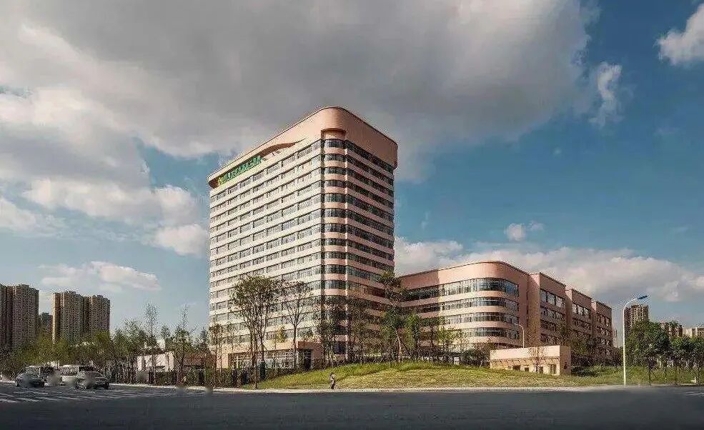

工程概况
建设地点:成都市锦江区三圣乡。
建筑面积:154596㎡。
建筑高度:72.10m。
建筑层数:地下1层,门急诊、医技楼地上6层,第一住院楼地上16层。
建筑功能:地下为车库、设备用房及放疗中心等,地上为妇产儿科相关医疗用房,包括诊室、药房、检验科、手术室、重症监护室ICU、试管婴儿室IVF)、中心供应及病房等。
建设目标:绿建二星。

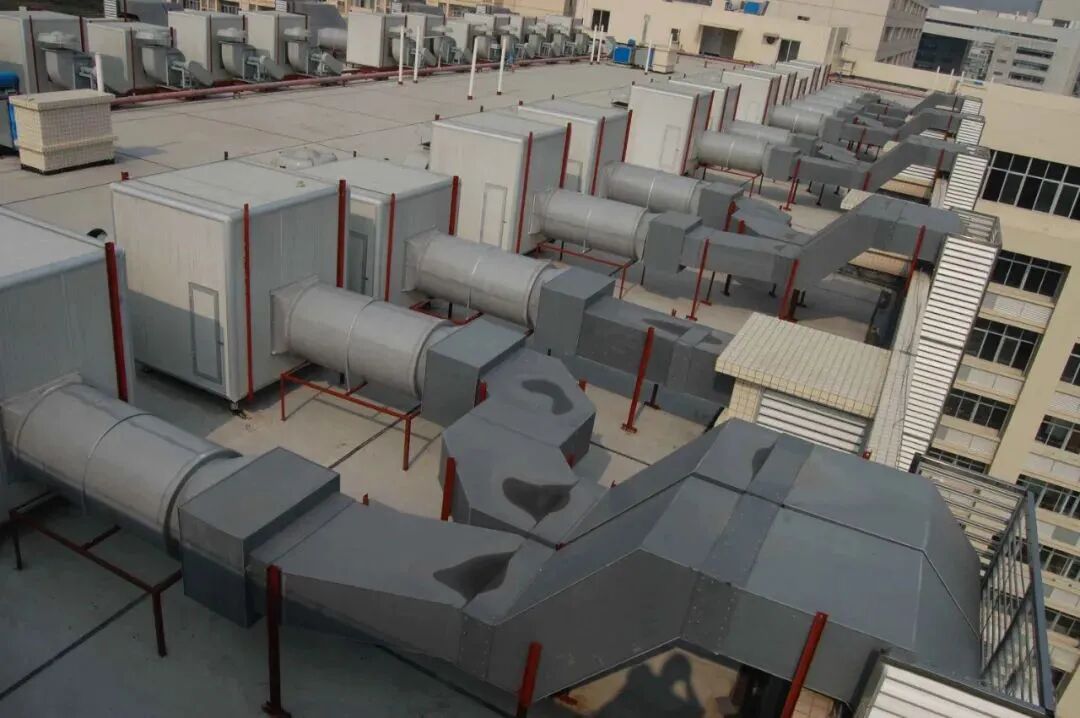

冷热源设计
该工程空调总冷负荷为17325KW,总热负荷为7783KW。 建筑面积冷指标为112W/㎡,热指标为50 W/㎡。
该工程为工程总承包项目,根据招标技术文件要求,集中空调冷热源预留30%的发展余量,以应对本医院实际诊治量的激增及医疗新工艺的发展需求。空调冷源选用6台离心式冷水机组,单台制冷量3516KW,其中1台变频控制。冷水进出水温度12℃/7℃,冷却水进出水温度32℃/37℃。冷水机组采用台数控制+变频控制。
空调热源选用4台常压热水锅炉(内置换热器),单台制热量2800KW,其中1台油气两用。 热水进出水温度50℃/60℃。
检验科需提前/延迟供冷,设置1台螺杆式空气源热泵机组,制冷量993KW,制热量941KW。洁净手术部及IVF依照其过渡季节净化空调冷负荷需求,设置2台螺杆式空气源热泵机组备用或独立使用,单台制冷量773kW,制热量748kW。空气源热泵机组冷水供回水温度7℃/12℃,热水供回水温度45℃/40℃。
空调水系统设计
空调水系统采用一级泵系统,负荷侧变流量、机侧定流量。 通过台数控制及压差旁通控制调节供水量。 当空调负荷小于单台冷水机组的制冷量时,仅变频冷水机组运行。 空调循环水泵配备变频控制柜。 空调水系统利用高位膨胀水箱定压和自来水补水。
第一住院楼产科母婴同室病房及初生婴儿重症室(NICU)、门急诊、医技楼的内区房间及净化空调采用四管制空调水系统,其他区域采用两管制。
空调水系统分为多个环路,以满足各科室和各区域的使用要求。需提前/延迟供冷或供暖的区域,为其设置独立的水环路。同时,集中空调水系统与净化空调及检验科的独立空调水系统相接驳,以提高净化空调和检验科空调系统的可靠性及保障率。
过渡季节及冬季可以利用冷却塔自然冷却,为部分内区房间提供空调冷水,减少冷水机组的开机时间,降低运行能耗,减少运行费用。

门诊大厅、候诊区、药房及检验科大空 间 区 域等采用全空气空调系统,空调机组采用组合式空调器,并采用粗、中效空气过滤。 气流组织为上部送风或侧送风、上部或下部回风。
诊室、病房、办公室、小会议室等小房间,采用风机盘管加独立新风系统,新风系统按内外区分别设置,并设置湿膜加湿。普通病房气流组织为侧送风、上部回风,其他区域风机盘管为上部送风、上部回风。
产科手术室及分娩室、发热门诊、肠道门诊、标本暂存及解剖室等采用直流式全新风系统。
