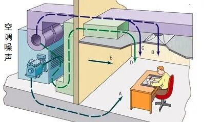

中央空调系统(此处指集中式、半集中式空调系统)常见于办公楼、商场、酒店、医院、生产厂房等,对改善生活环境、提高工作效率具有重要作用,而中央空调系统的噪声控制一直是空调系统设计及施工的难点及重点。中央空调系统的噪声主要由三个方面产生:一是系统设备运转时的噪声;二是管道和管件产生的附加噪声;三是空调系统设计或安装不合理产生的噪声。

三、系统设计或安装不合理产生的噪声
空调系统若存在声学设计不合理,如:机房设计时内壁未设计吸音板,进排风口或风管截面积偏小等,都会造成运行噪声较大现象。另外,空调系统安装时风管吊架设置不合理,设备安装不当或设备隔震器选择不当都会使得噪声增大。
