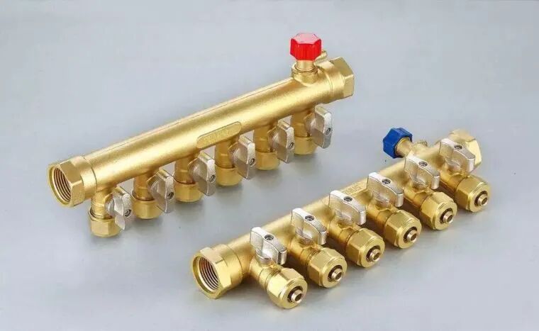

地暖采暖时热量通过大面积的地面,主要以辐射的方式向地板以上的空间温和而均匀散发,使人体感受到热照和空气温度的双重热作用,被公认为最舒适的采暖方式。地暖分集水器作为系统核心部件之一,不管是选材上还是安装时都需要掌握技巧,避免增加后期使用维护成本。
分集水器的原理
水地暖系统的结构组成包括热源、保温、管道和控制四大部分,分集水器相当于地暖系统的心脏,主要包括分集水干管、排气泄水装置、支路阀门和连接配件等,通过对流量的合理分配保证地暖系统正常运行。
分、集水器是指在地暖系统中,用于连接采暖主干供水管和回水管的装置。地暖分水器是水系统中,用于连接各路加热管供、回水的配、集水装置,其功能主要是增压、减压、稳压、分流四项。简单来说,地暖采暖时需要将房子整体大面积细分成小区块控制,或者分室控制;由于系统受水力特征影响,地暖盘管限制在一定的长度内。分集水器可以将同一地面供暖区域或同一套住宅的各供暖房间分成多个环路,而每个环路又分别需要进行关断或流量调节。
地暖分集水器有哪些功能?
调节温度
地暖分水器是分流用的,如果全开水流量大、水循环快,室内温度就高;如果每一路的阀门半开,或者单个半开,管道内的热水量就会减少,水循环会变慢,相应的室内温度就低;如果全关热水就不循环了,也就等于室内没有暖气了,所以利用好地暖分水器是可以调节室内温度的。不过要达到精准分室控温,最好加装专门的地暖温控器。
分室供暖
大户型房子在地暖系统设计安装时,会分区域安装出水管和回水管,每一路水管对应一路分水器并对应一定的供暖区域。当一个区域内长期无人,用户可以选择关掉该路分水器,达到分室供暖的目的。
分流稳压
分水器可以对水管内的水进行分流,使整个水管达到压力平衡的作用,分水器进水出水都有相对应的阀门,可以调节水流量的大小,达到水流平衡。
地暖分水器选不锈钢还是铜的?
为了防止锈蚀,分集水器一般采用耐腐蚀的纯铜或合成材料制成。常用的材料有铜、不锈钢、铜镀镍、合金镀镍、耐高温塑料等。黄铜整体锻造的一体式分集水器,以及采用热挤压铜材镀镍,防腐蚀性、耐压能力强。好的不锈钢分集水器性价比高,也可防腐蚀防酸碱耐磨损。
分集水器相当于地暖的心脏,在系统运行时作用不可小觑,选购设备配件时一定要注意其材质细节,保证系统的稳定运行。
