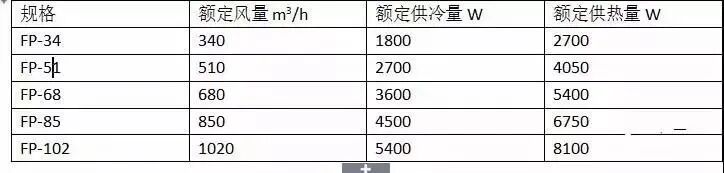

1、确定风盘型号:风机盘管请参考厂家的产品型号,注意盘管的排管数量和接管方式。当较大规格的风机盘管噪音不能满足房间要求时,应取多台小容量盘管。风机盘管容量按照下表选择。
风机盘管的规格以下为风机盘管国标型号,供参考

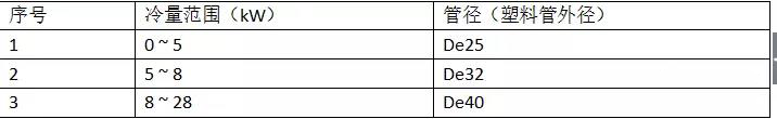

接管管径:风机盘管接管管径根据末端风机盘管的冷量累计值,按下表确定
3、风盘冷凝水接管管径:风机盘管冷凝水接管管径根据末端风机盘管的冷量累计值,按下表确定。

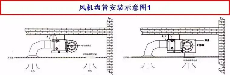

五、风机盘管的安装注意事项
1、室内风机盘管要水平安装,用直径Φ10mm吊杆吊装,吊杆做防锈处理,与内机的固定螺母紧固不松动。冷凝水管路要保持一定坡度,对于自然排水的风机盘管的排水出口的坡度不小于1%,确保排水顺畅。满水试验不漏水,排水试验不存水。管路必须保温,保温层厚度20mm,冷凝水管路保温层厚度为10mm。
2、当吊顶高度超过3米时,不宜选用天花式机型。当房间高度超过3米时,不宜采用顶吹风散流器风口,应采用双层百叶风口下吹风口。冷凝水管与机组之间应用软管连接。室内气流组织要合理,避免气流短路、断路。
3、风机盘管必须安装回风箱。没有回风箱,空调区域室内空气不能有效循环,导致制冷、制热效果差。出风口、回风口及风管尺寸、材料符合规范要求。风管与出风口之间必须采用帆布等软性连接。
当采用软风管时,软管长度不应超过4米。
4、风机盘管与水管连接时必须使用不锈钢软接管。风机盘管与水管相连的软接管安装必须是水平直接,不得弯曲。水管与风机盘管相连时,应在进水管上安装“Y”形过滤器。在有节能要求的系统安装电动二通阀时,必须将其安装在回水管上。
5、机组必须安全接地。电源线规格必须符合机组要求。一个控制开关只能控制一台风机盘管,不允许同时控制多台风机盘管。
