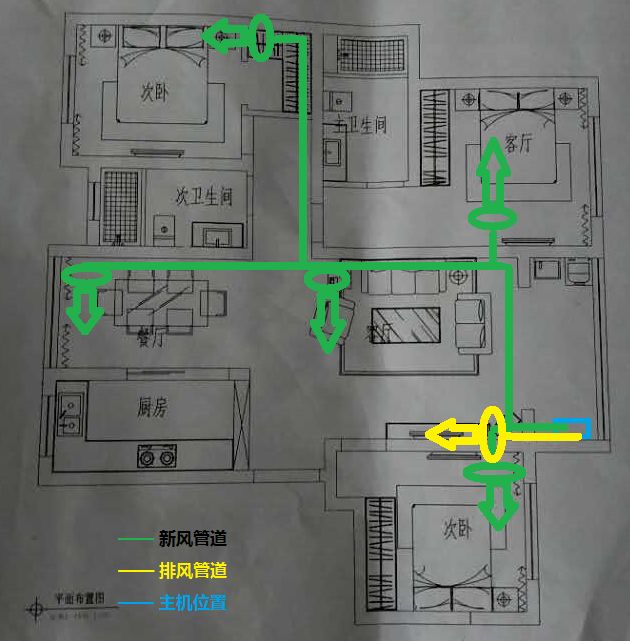

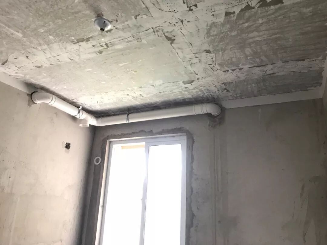

未装修的房屋最适合装新风系统。在做水电的的时候,约工程师上门查看安装环境,沟通布管方案、设备安装位置,插座、插孔的预留位置等。木工开始前安排铺设风管。这时候墙面还没处理,吊顶也还没进行,所以最适合。而设备主机的安装,吊顶机在吊顶前安排,柜式机则可以和家具进场同步安排。
