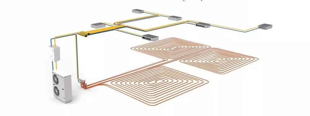

“中央空调+地暖”两联供,是继第一代窗机空调、第二代壁挂机(柜机、风管机)空调、第三代氟机中央空调后的第四代中央空调。它的特点是一机两用,即夏季可以作为空调冷源、冬季则可以作为地暖系统的热源,可以达到春暖夏凉的效果,代替了传统的“中央空调制冷+壁挂炉采暖”的家居系统模式。该系统又被业内专家誉为“采暖的热源革命+制冷的末端革命”。
两联供系统构成

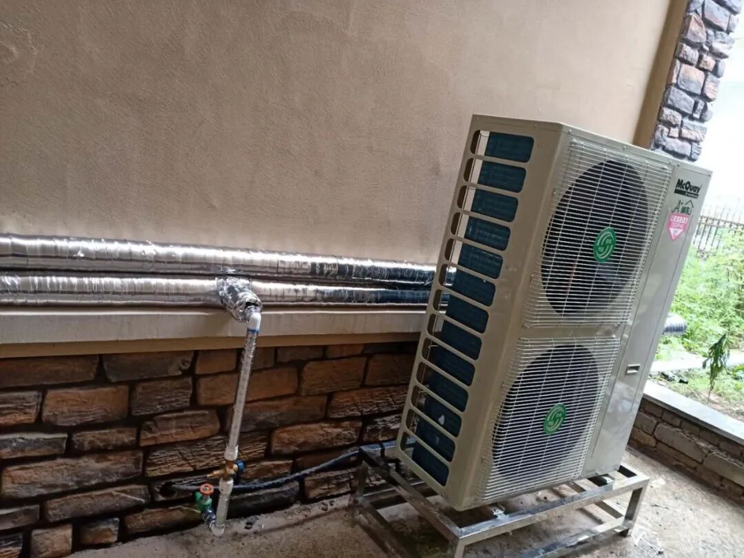

空气源热泵冷暖机组的技术成熟,是该系统得以实现的关键因素!两联供系统一开始被暖通业称为“一源两末端”,“一源”是指冷热源使用空气源热泵冷暖机组,“两末端”指辐射盘管和风机盘管并存的末端系统。全部室内以水为换热媒介(氟机则是以冷媒来换热),夏季供冷水,直接采用低温水送到风机盘管进行制冷。冬季供热水,从室外机直接提供45℃左右热水供地板采暖。该系统配合缓冲水箱二次系统的稳定性和地暖良好的热稳定性,系统整体稳定性较高。

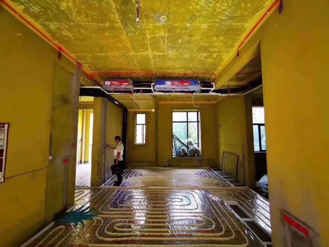

冬天地暖比风盘更舒适,空气源热泵两联供系统冬季采暖末端采用的是地暖的方式。地暖符合中医温足而凉顶的人体供需,给人以脚暖头凉的良好感觉,不造成污浊空气的对流,室内十分洁净,同时热量的传播主要以辐射形式进行,热量散发均匀,且自下向上传递,房间下暖上凉,适合人体的生理特点,给人以自然的舒适感。让冬天更温暖,夏天更舒适!
地暖安装在地板下,不影响室内美观,不占用室内空间,又便于装修和家具布置,温度具有可控性。在能耗方面,采用热泵地暖的方式,能耗可比冷暖空调节约50%以上,节能效果明显,同时更绿色更环保。
