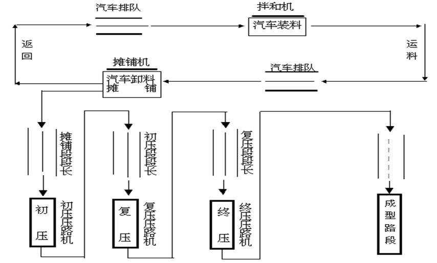

1 当前我国公路施工的现状所要求(设备角度)
如:施工现场各种高级设备(
以沥青砼路面施工为例
2 设备正确、高效使用所要求
如:各种设备的正确使用(单机作业)
不同设备相互协同作业搭配使用(机群作业)
3 项目管理所要求
如:拌和站选址、原材料调配、机械静态配置、机械动态配置、施
工安排、工料机消耗资源管理、成本控制和分析等。
4 企业管理所要求
如:企业定额制定、投标报价辅助决策等。
△高速公路沥青混凝土路面施工工艺流程图

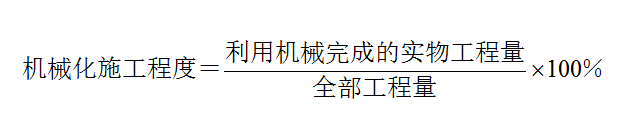

2 机械化施工评价指标
评价指标:机械化施工程度

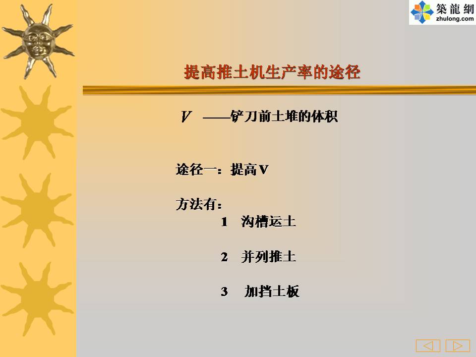

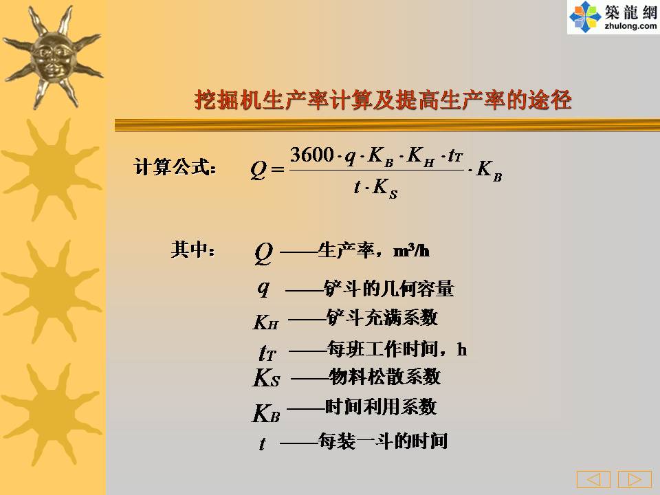

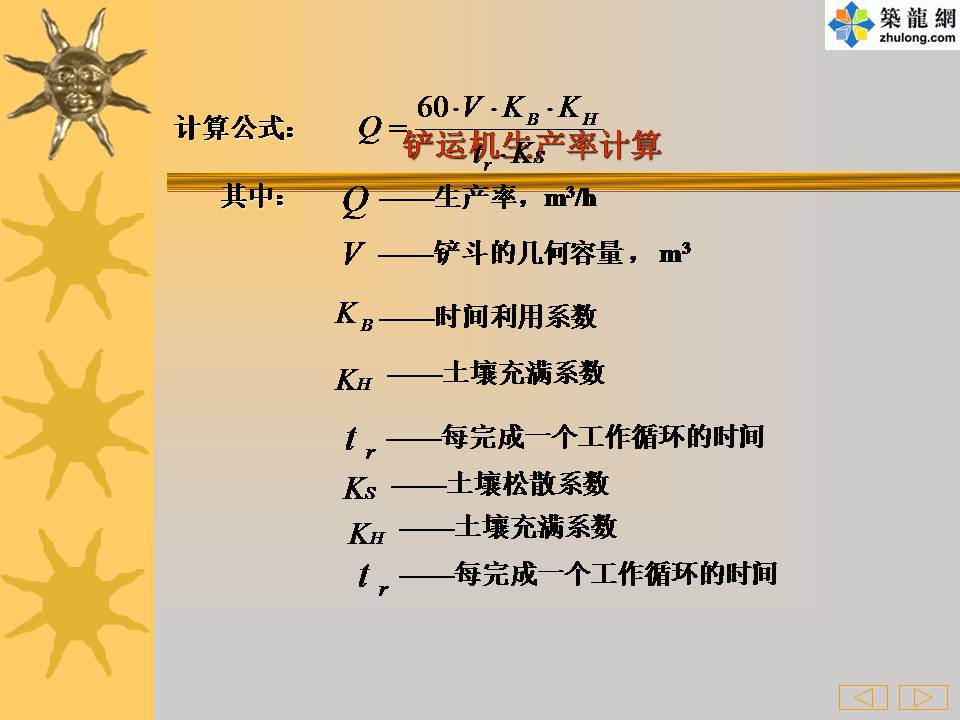

机械的三种生产率定义及现实作用
1 理论生产率
2 技术生产率
3 实际生产率

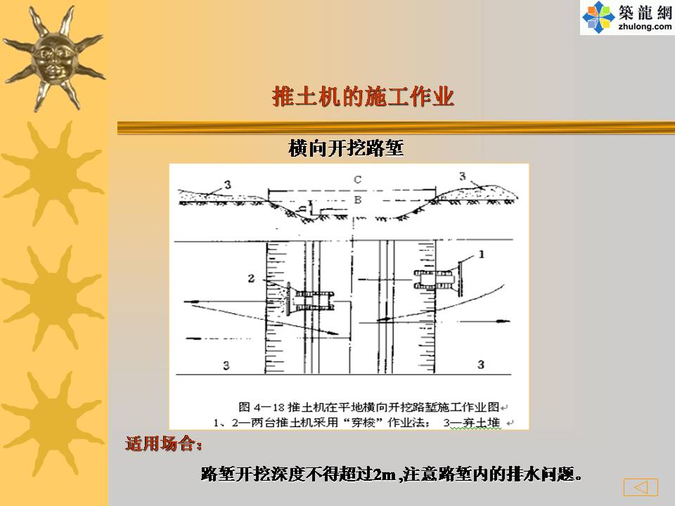

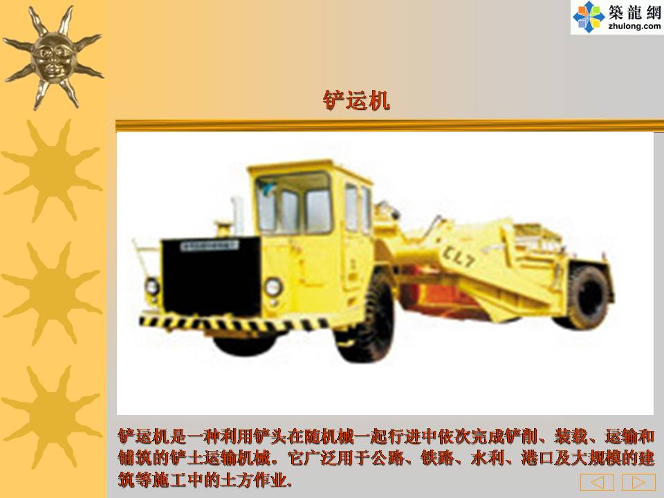

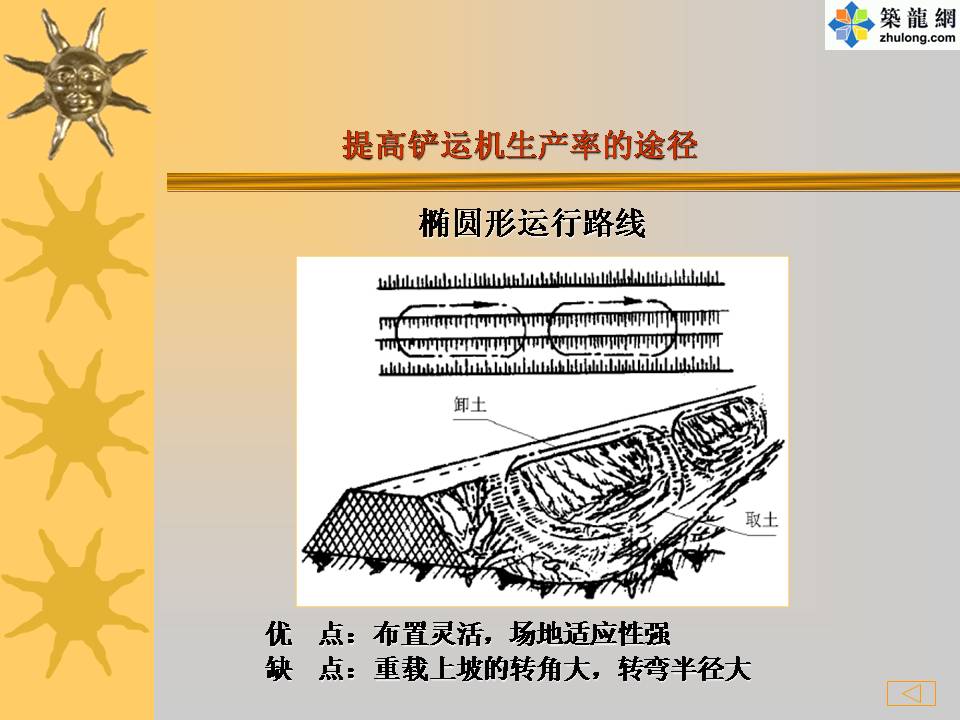

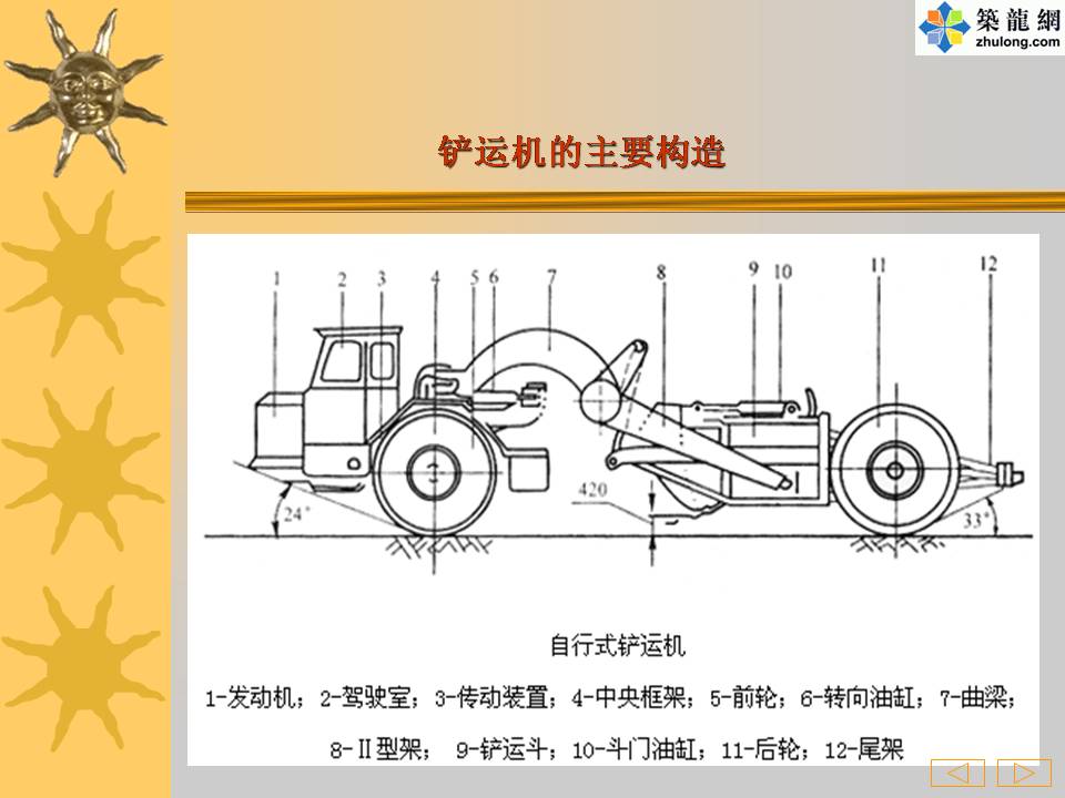

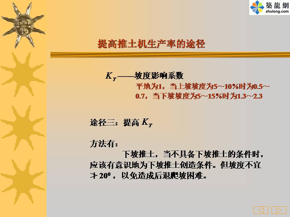

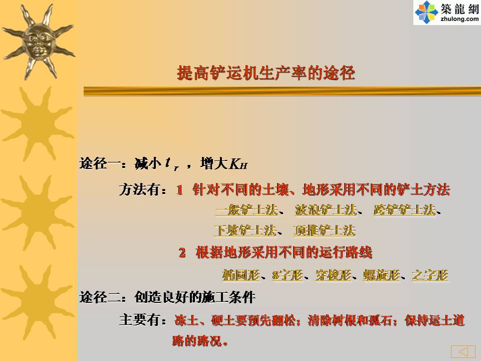

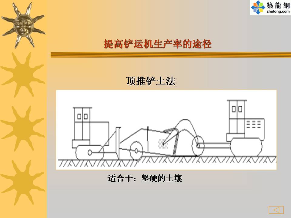

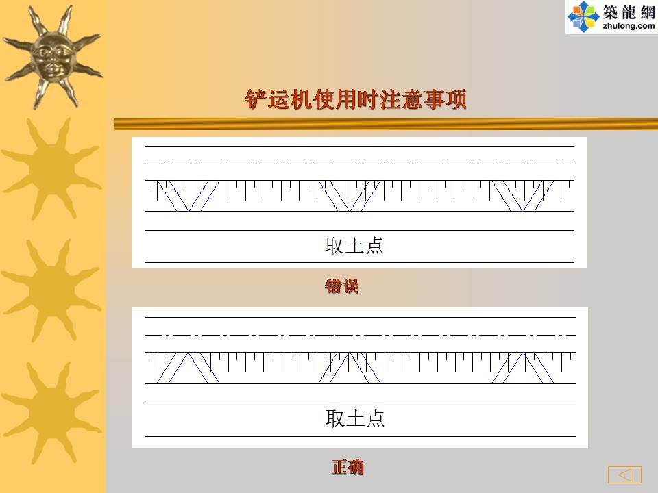

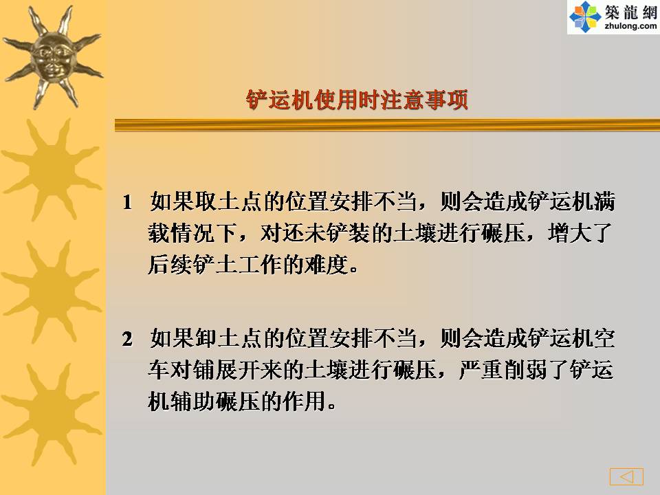

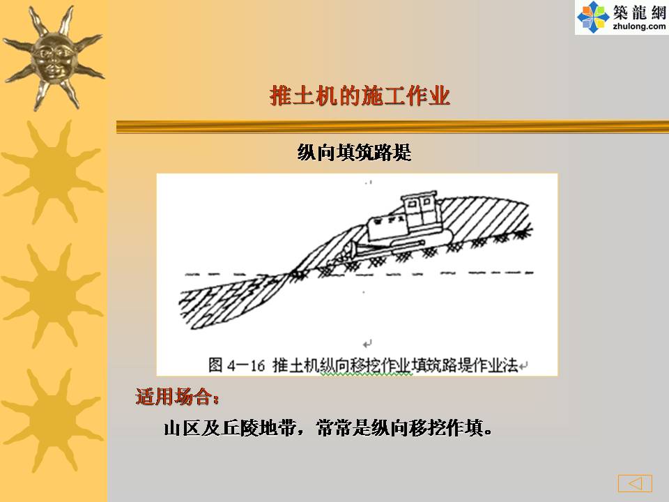

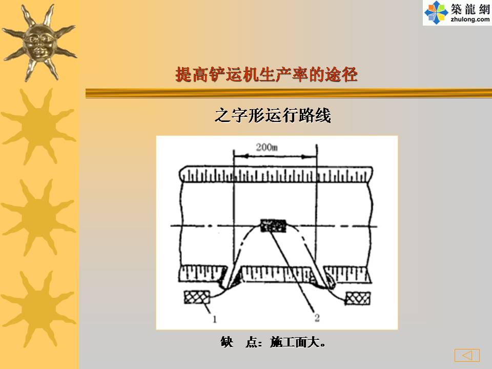

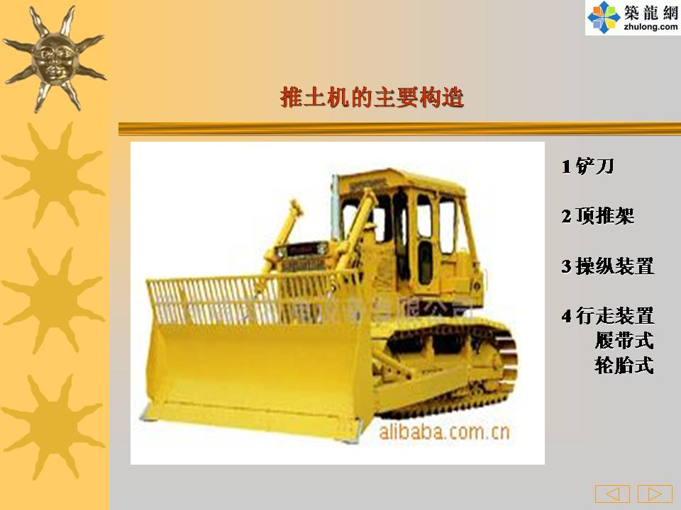

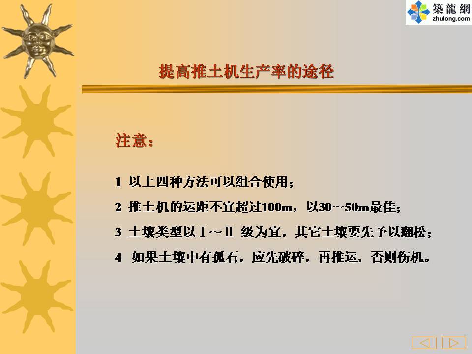

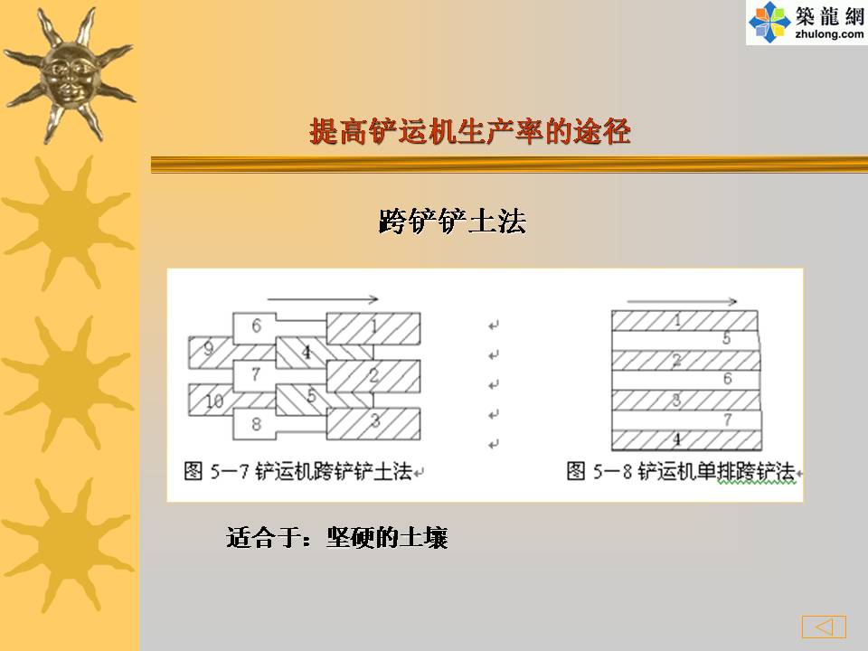

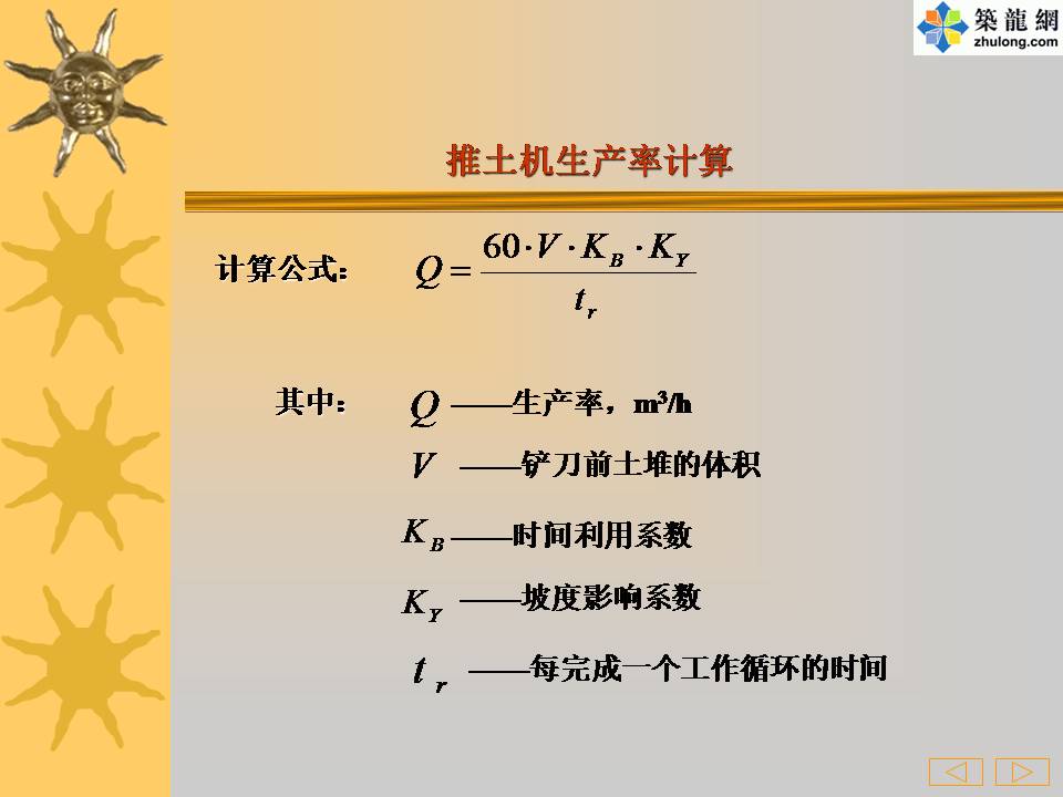

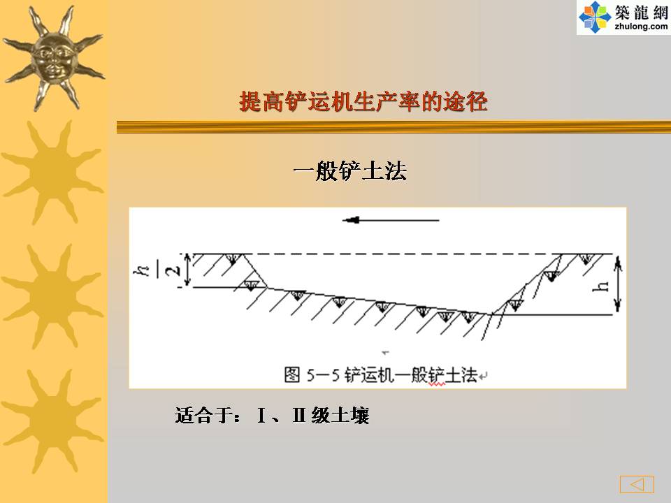

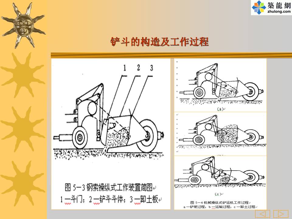

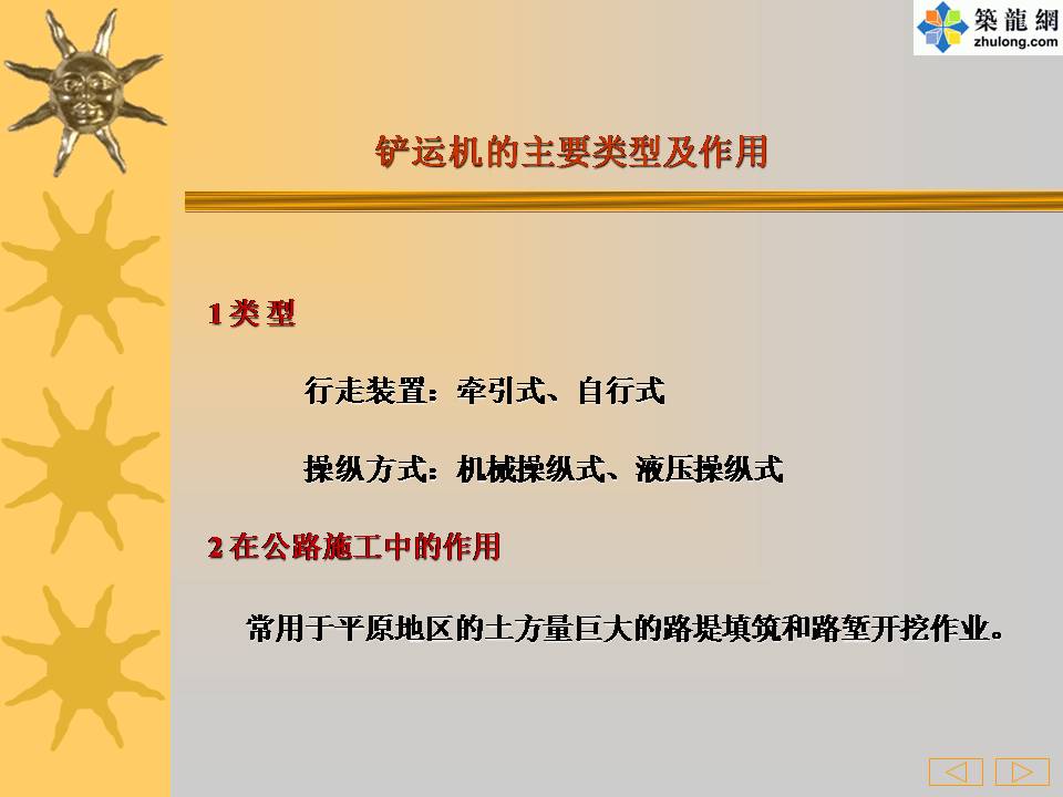

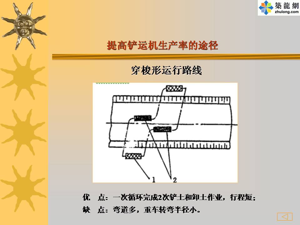

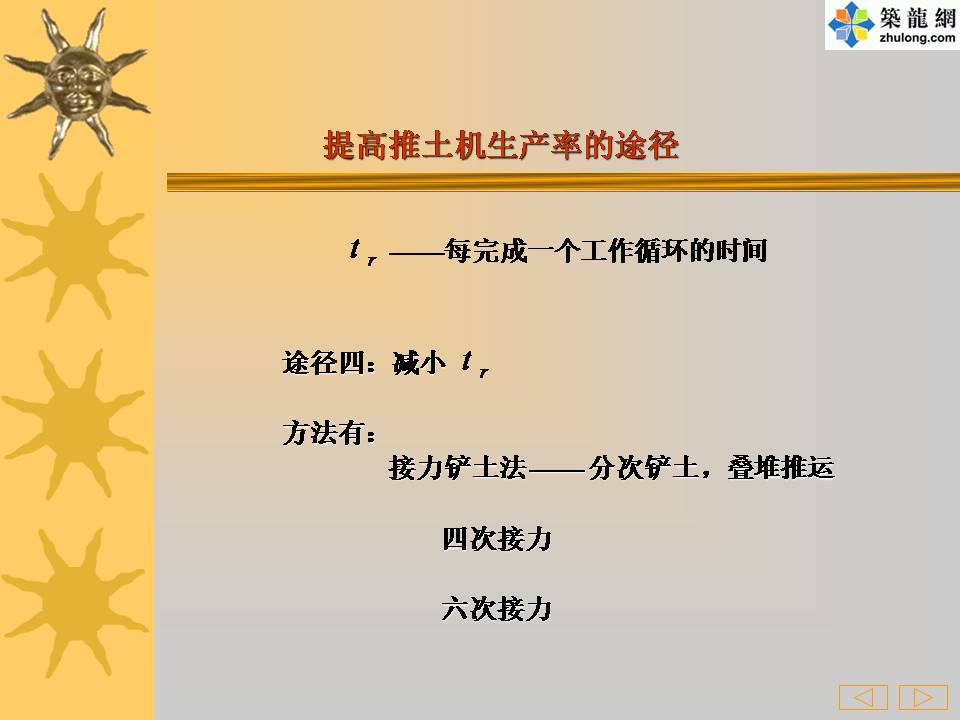

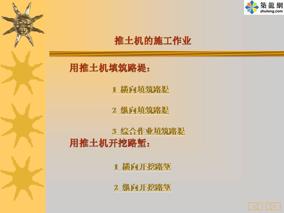

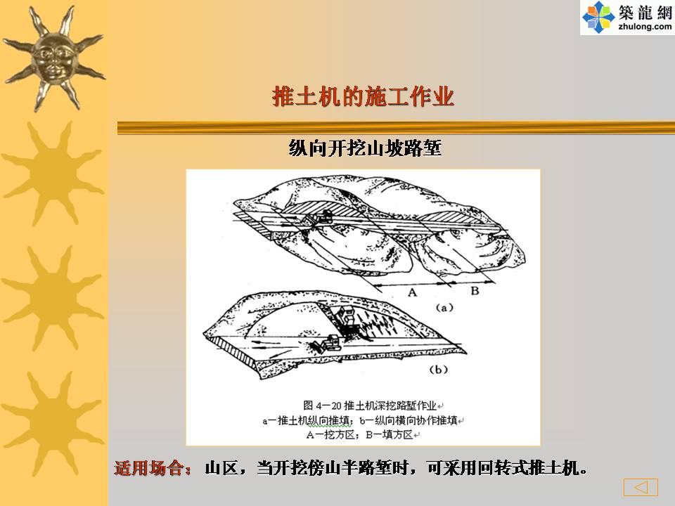

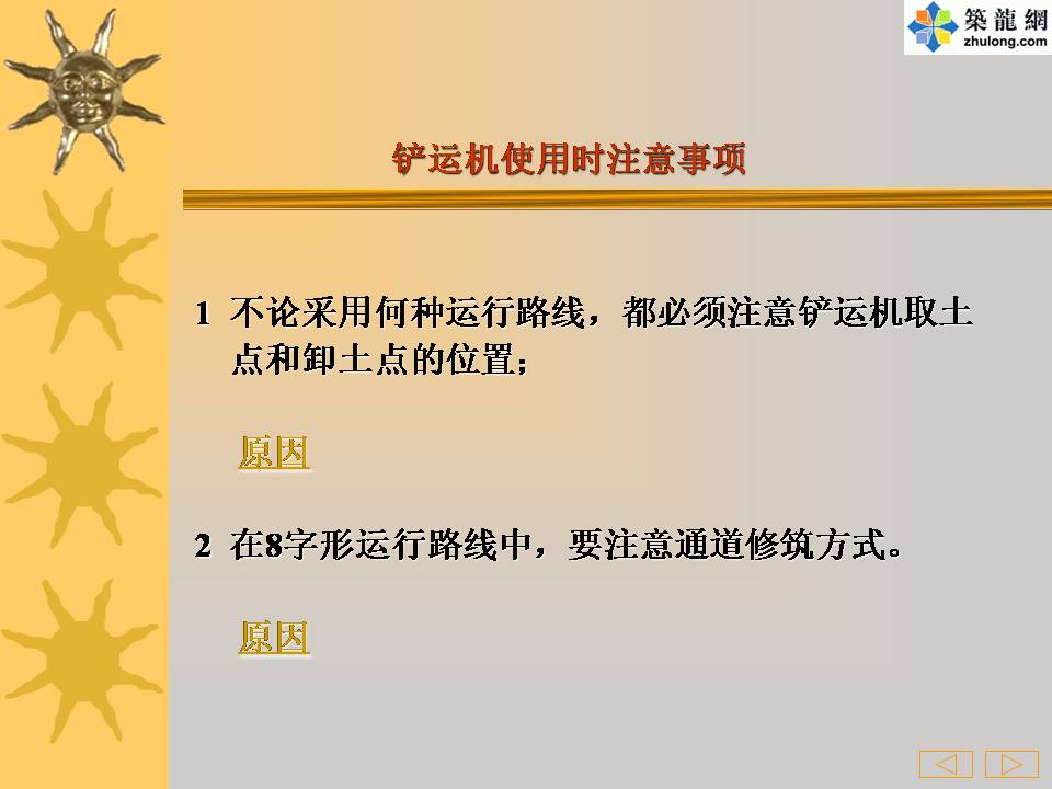

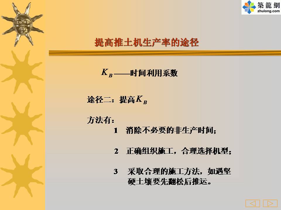

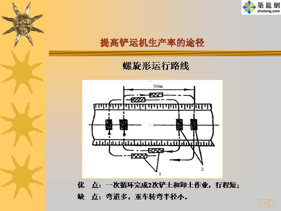

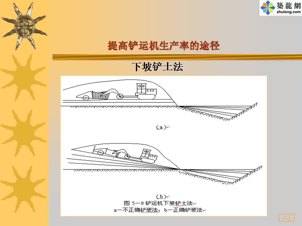

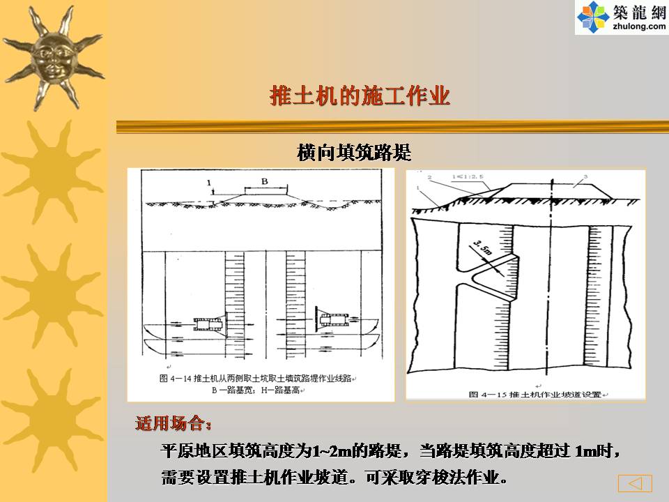

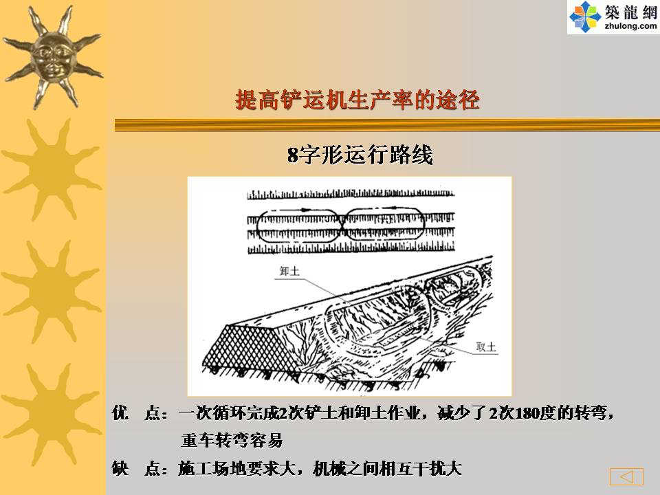

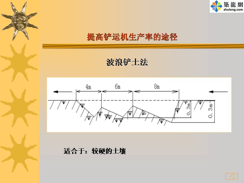

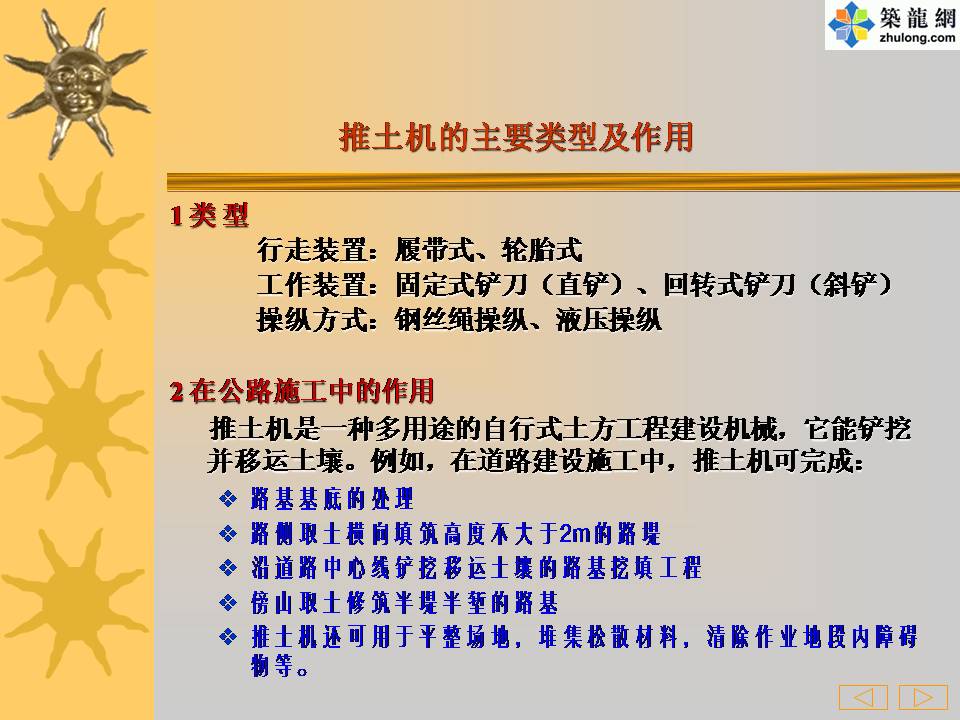

二、推土机、铲运机施工

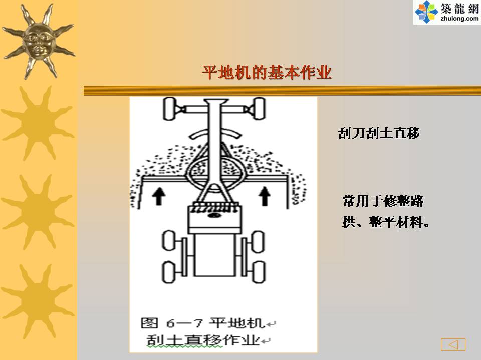

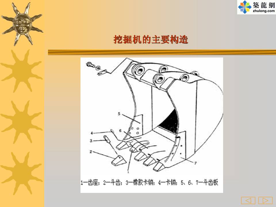

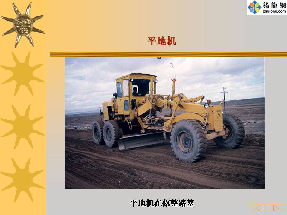

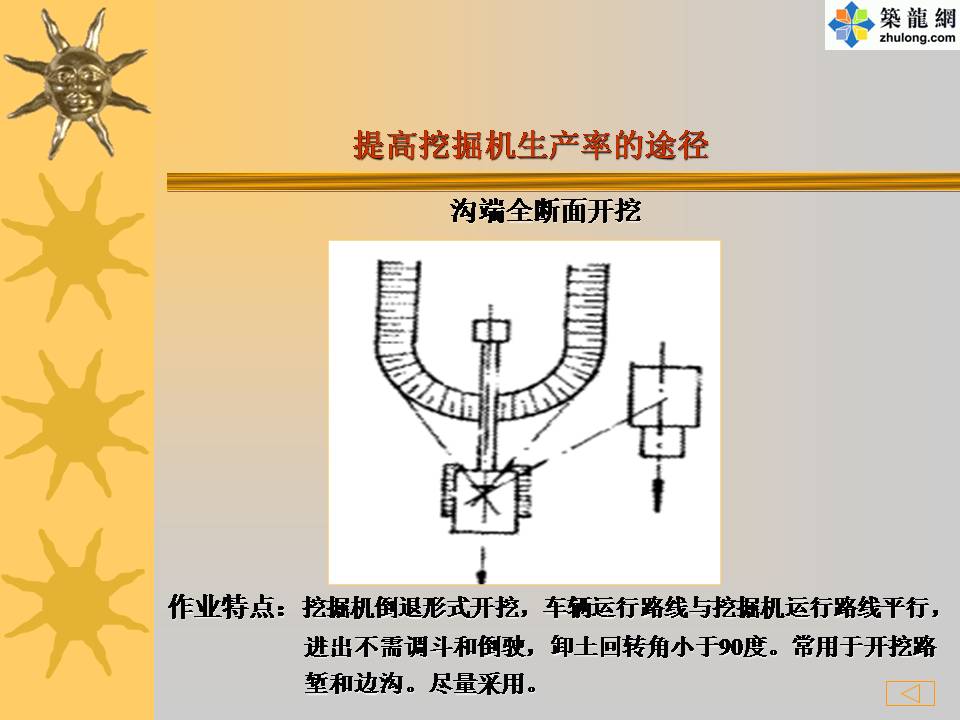

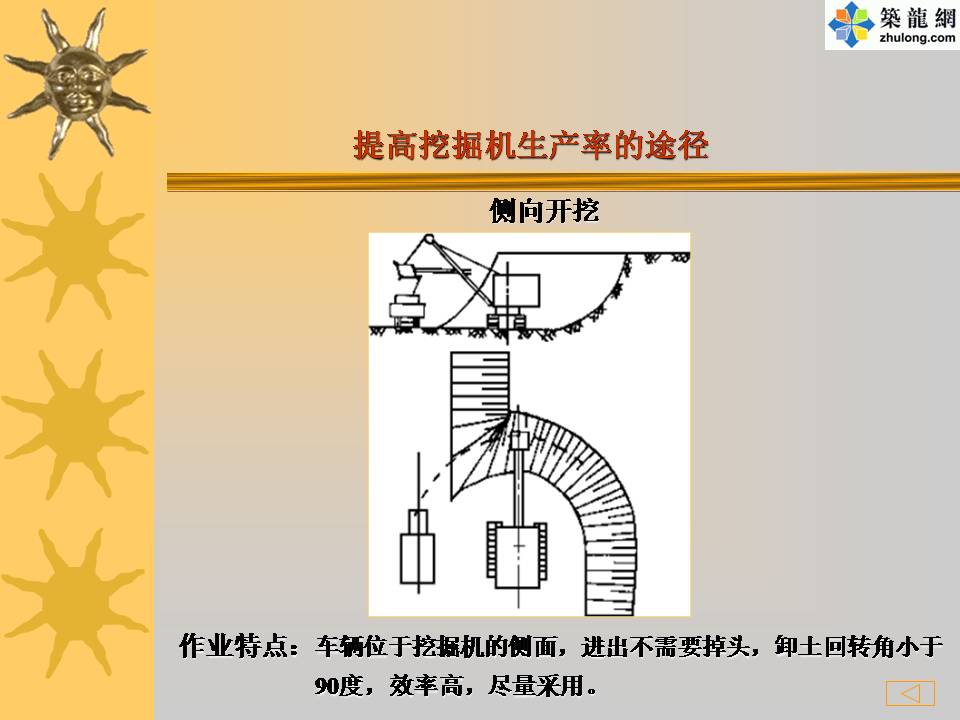

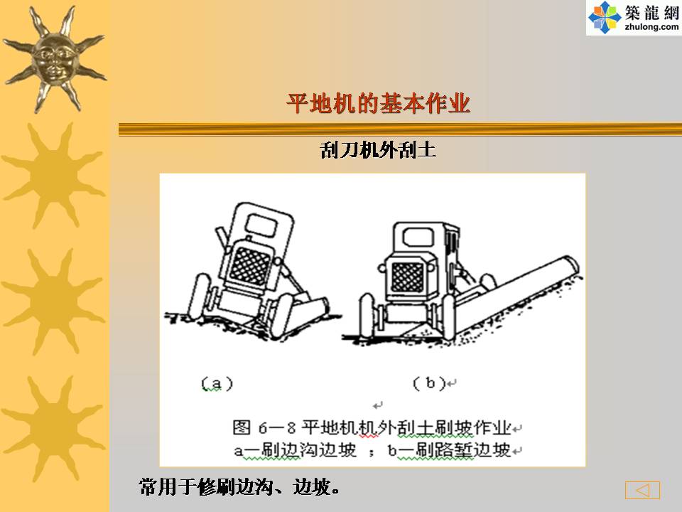

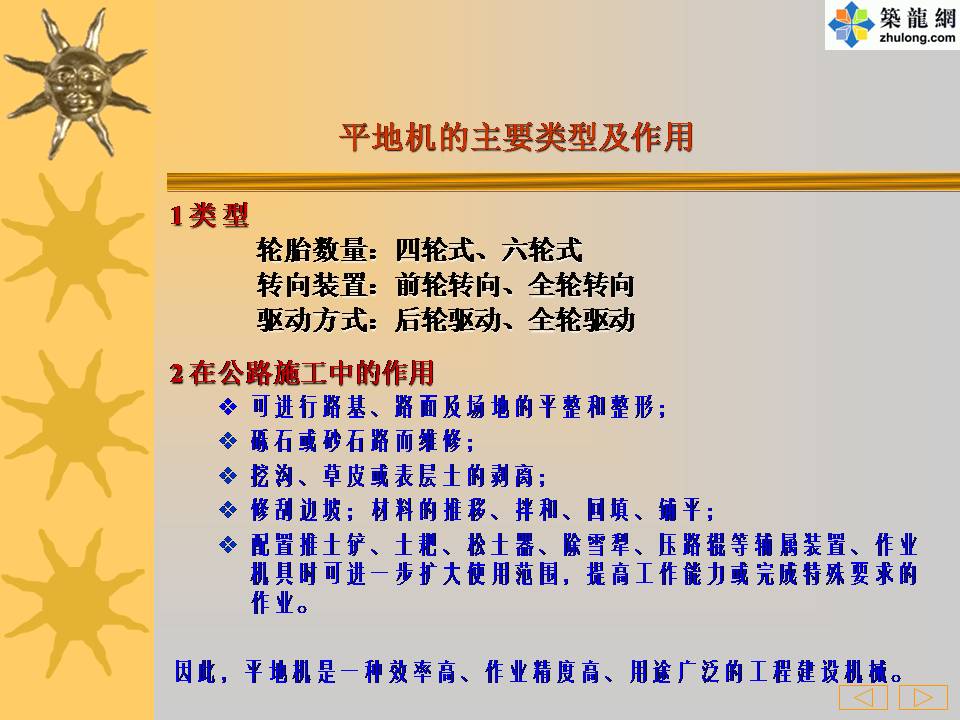

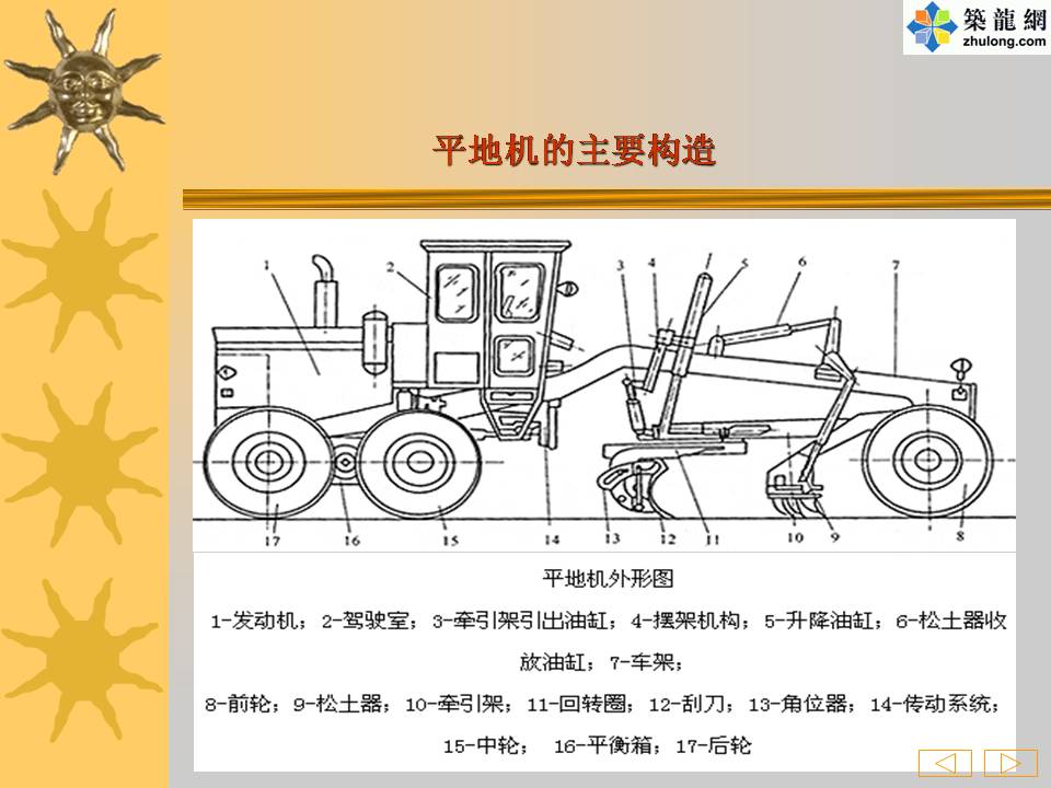

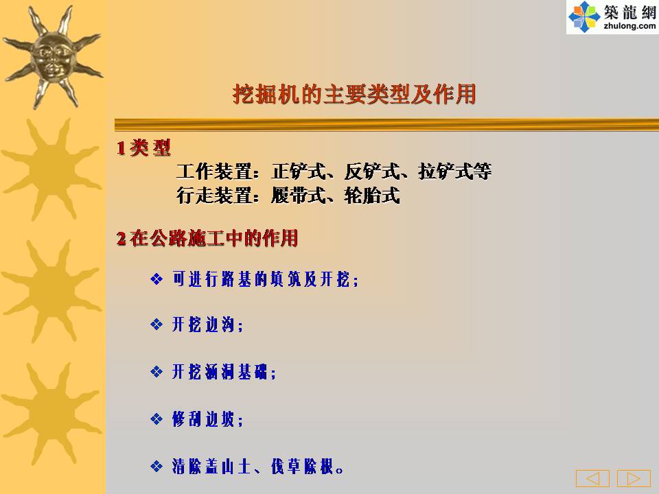

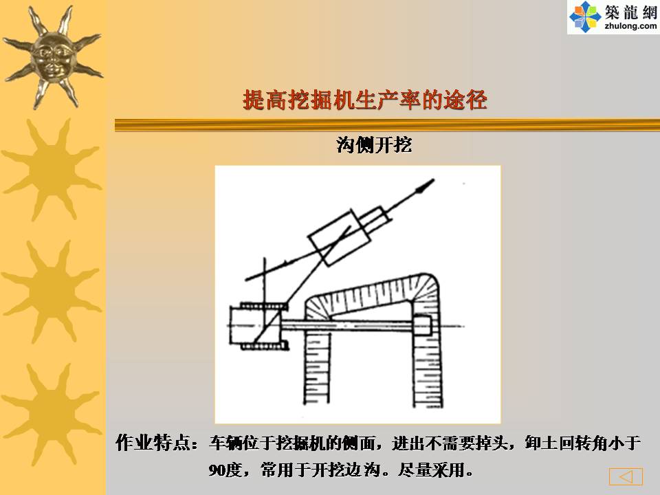

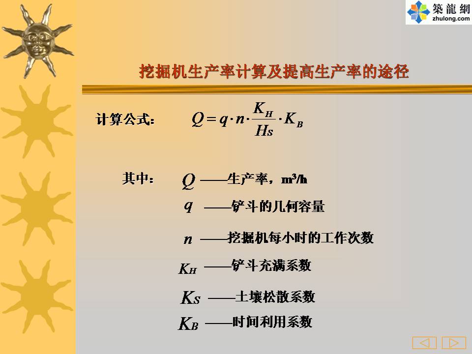

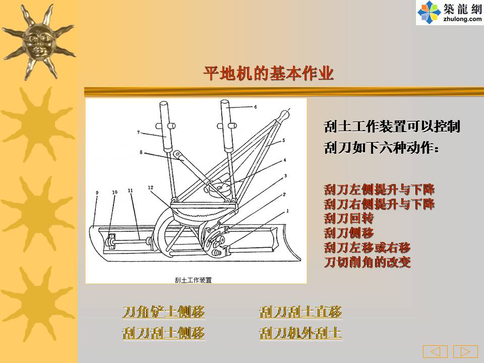

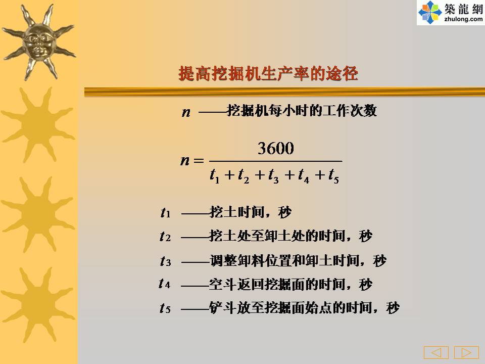

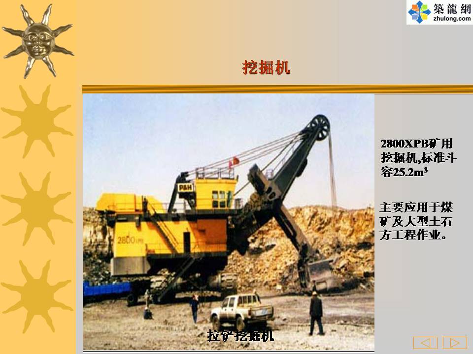

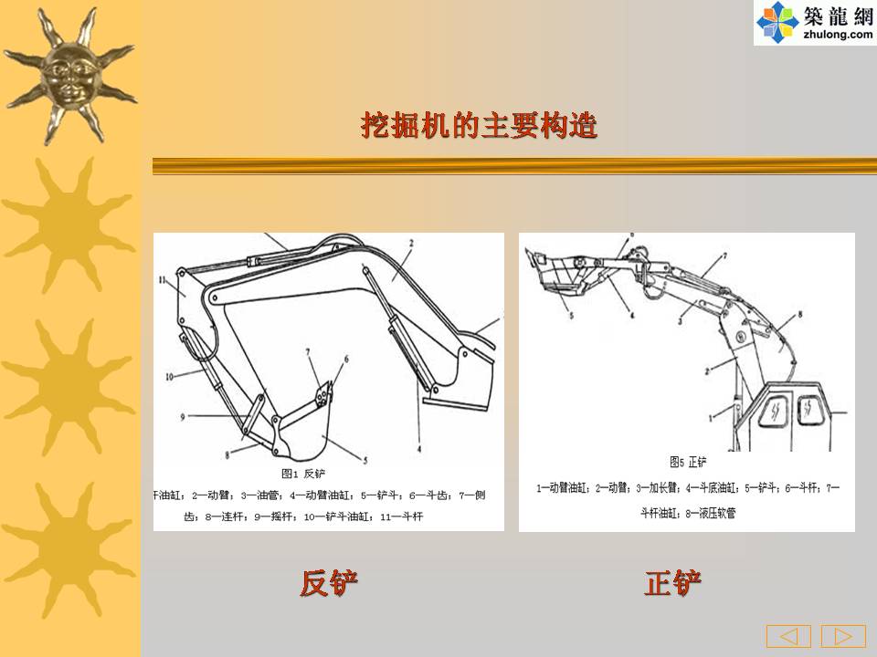

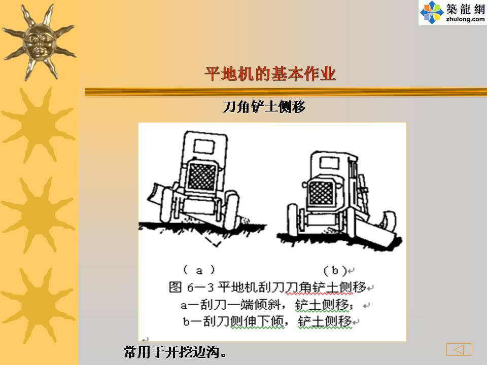

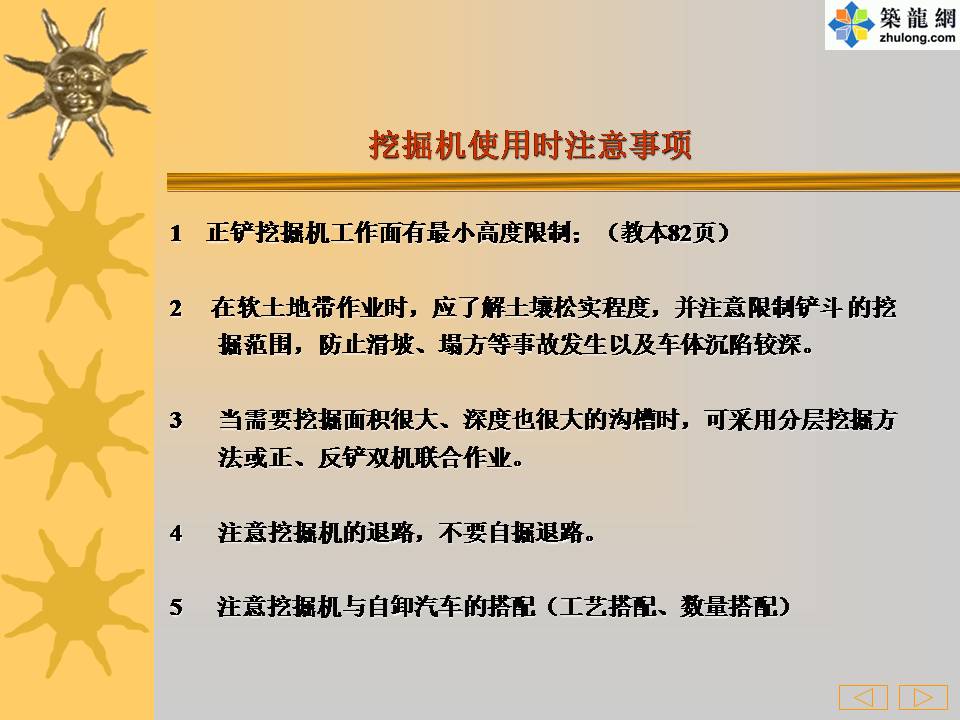

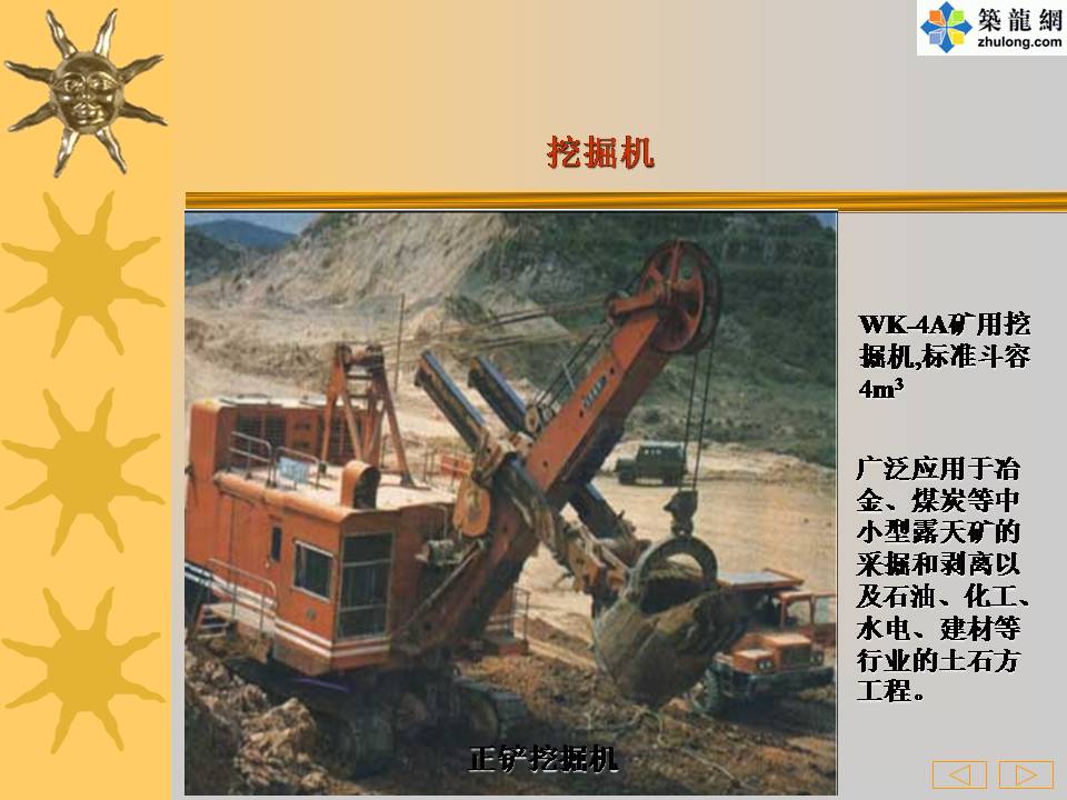

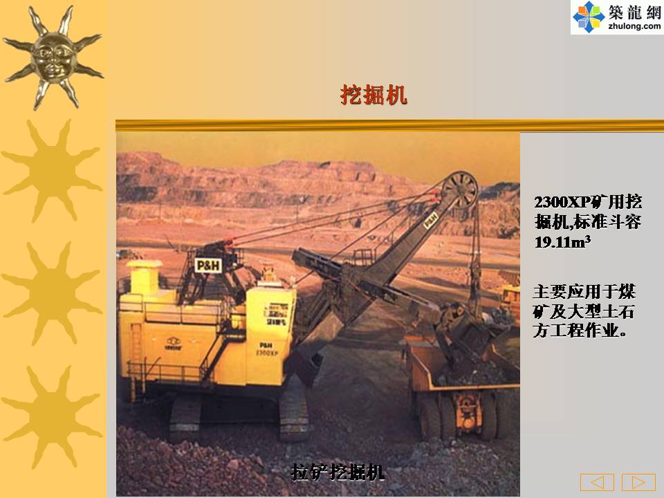

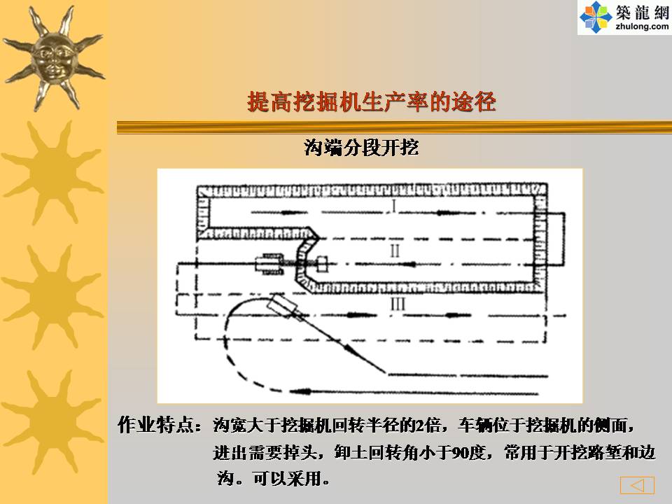

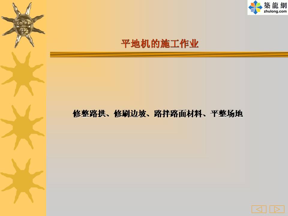

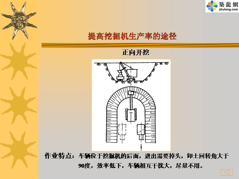

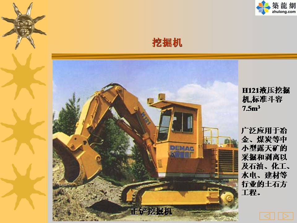

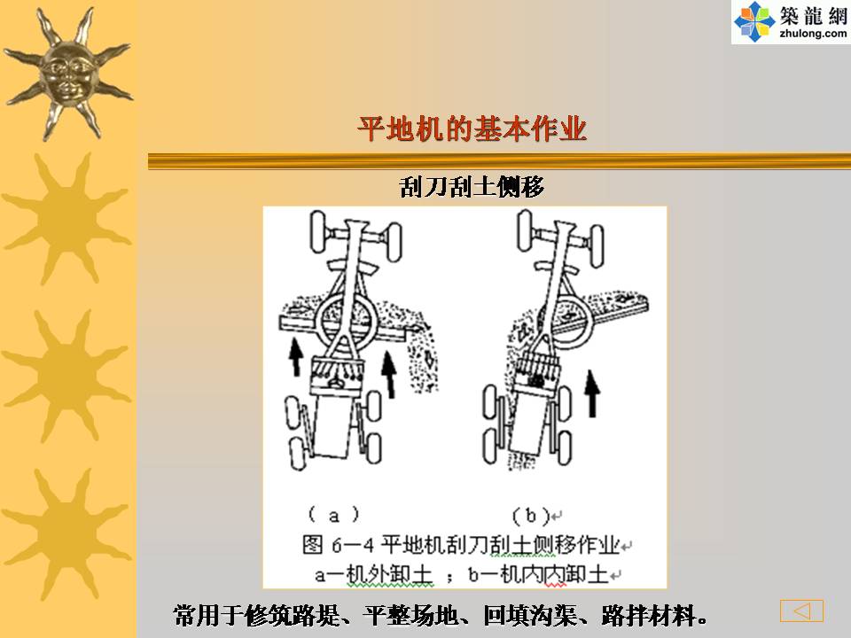

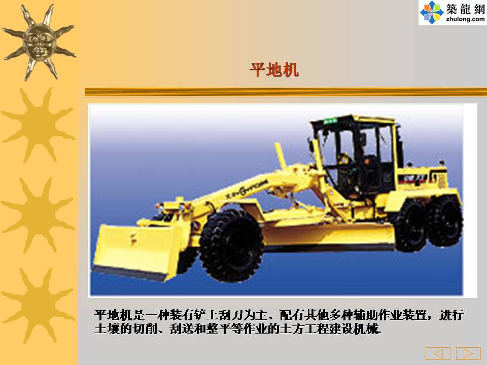

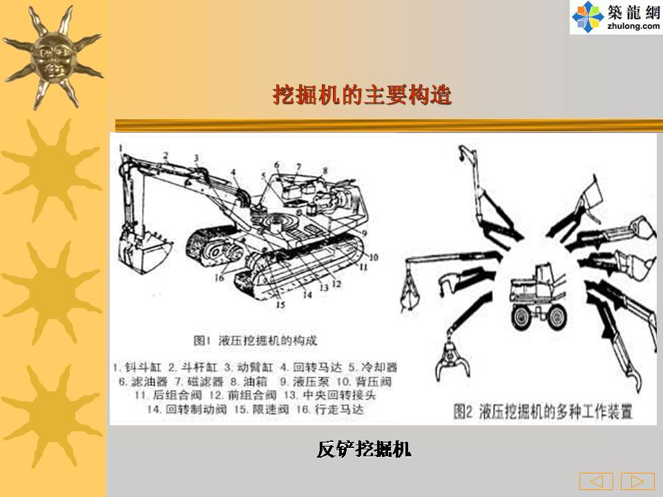

三、平地机、挖掘机施工

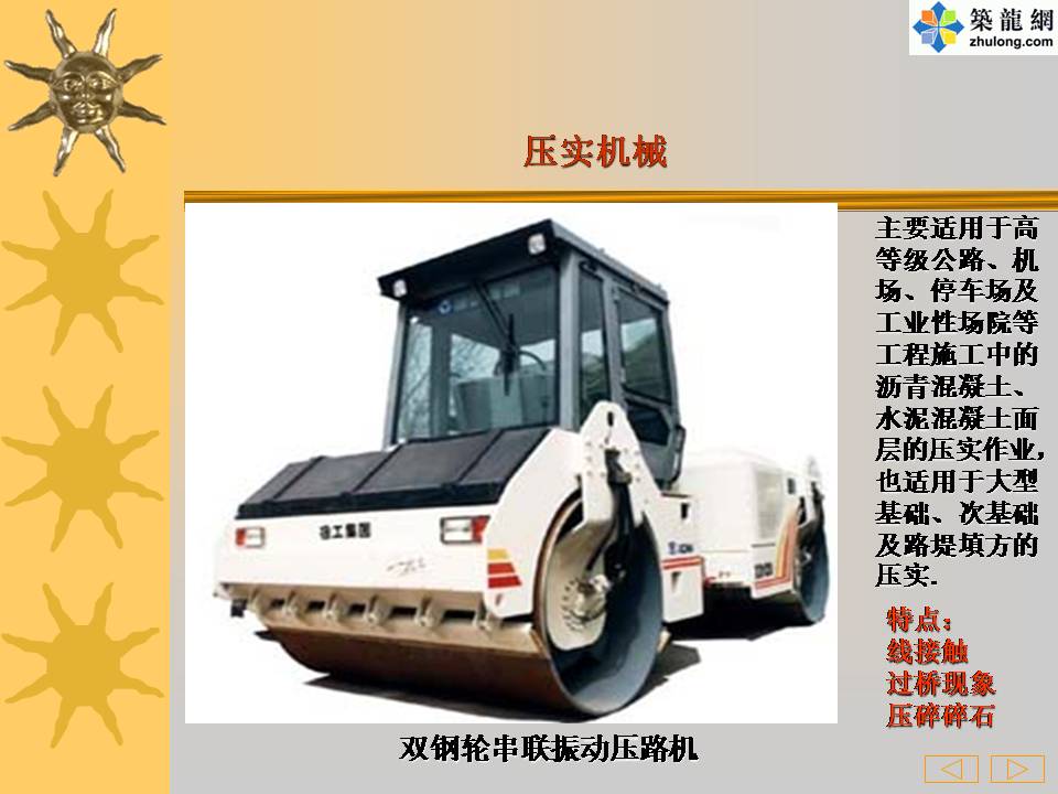

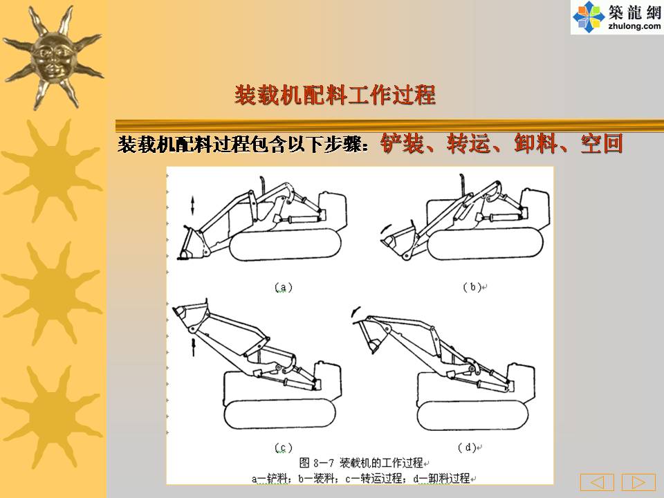

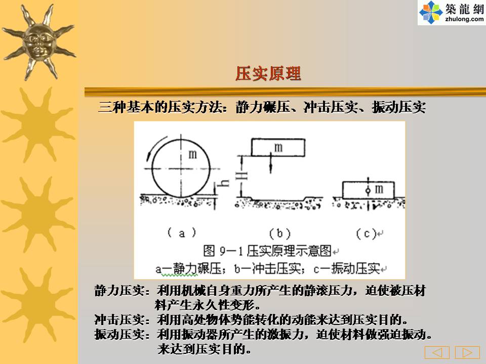

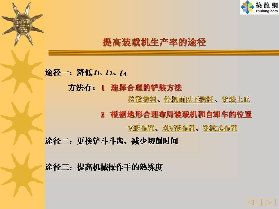

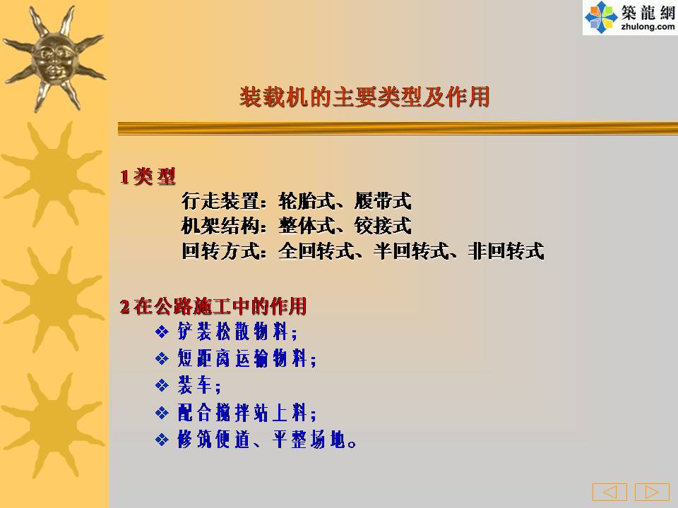

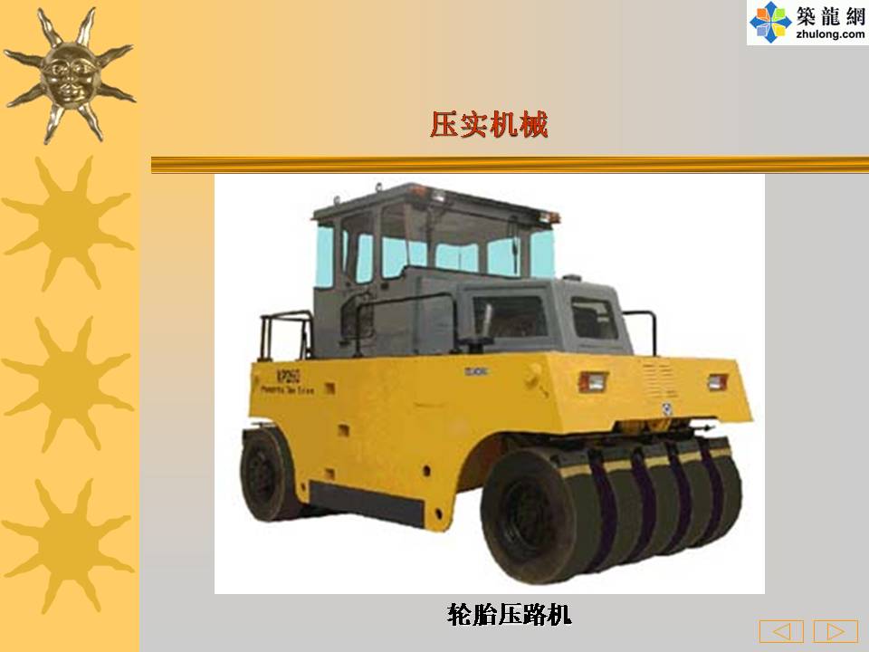

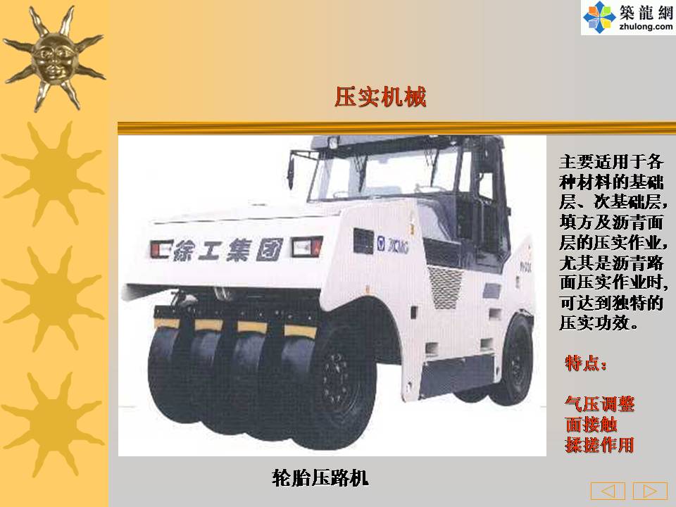

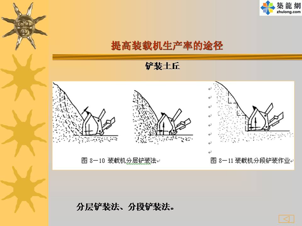

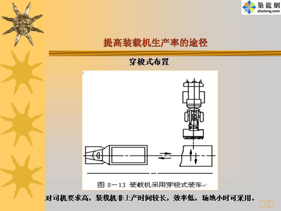

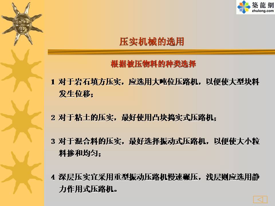

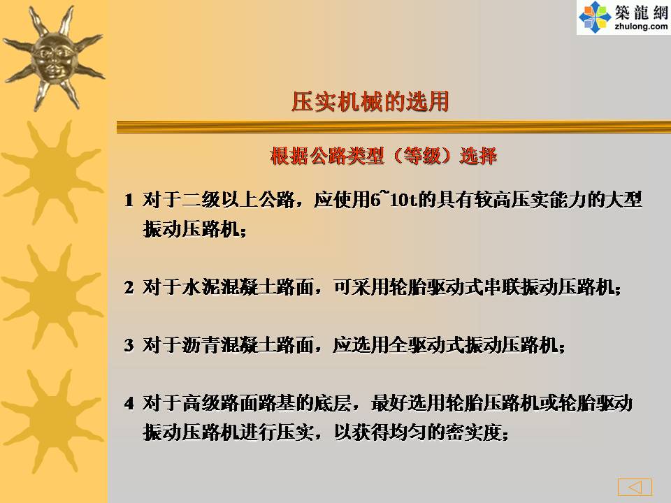

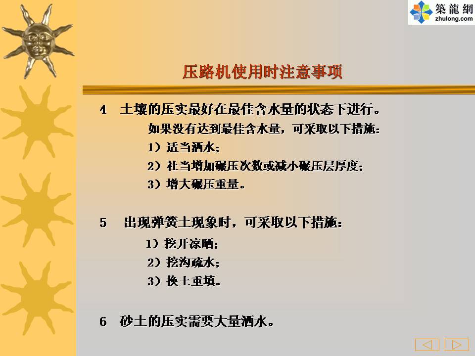

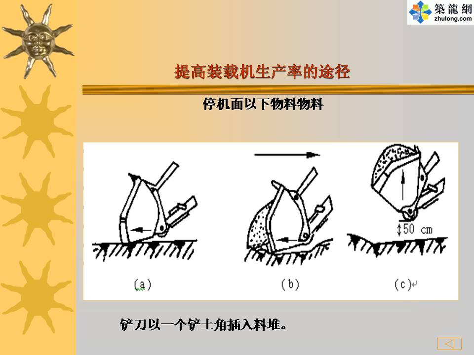

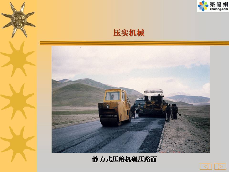

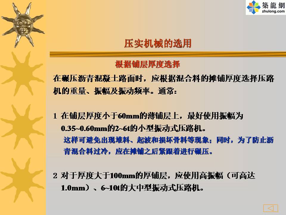

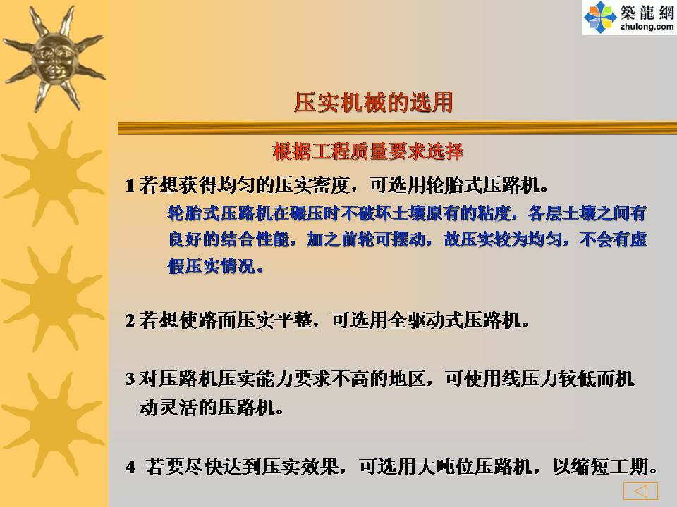

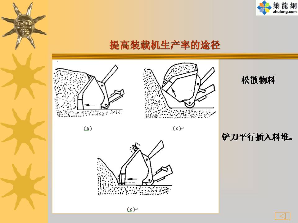

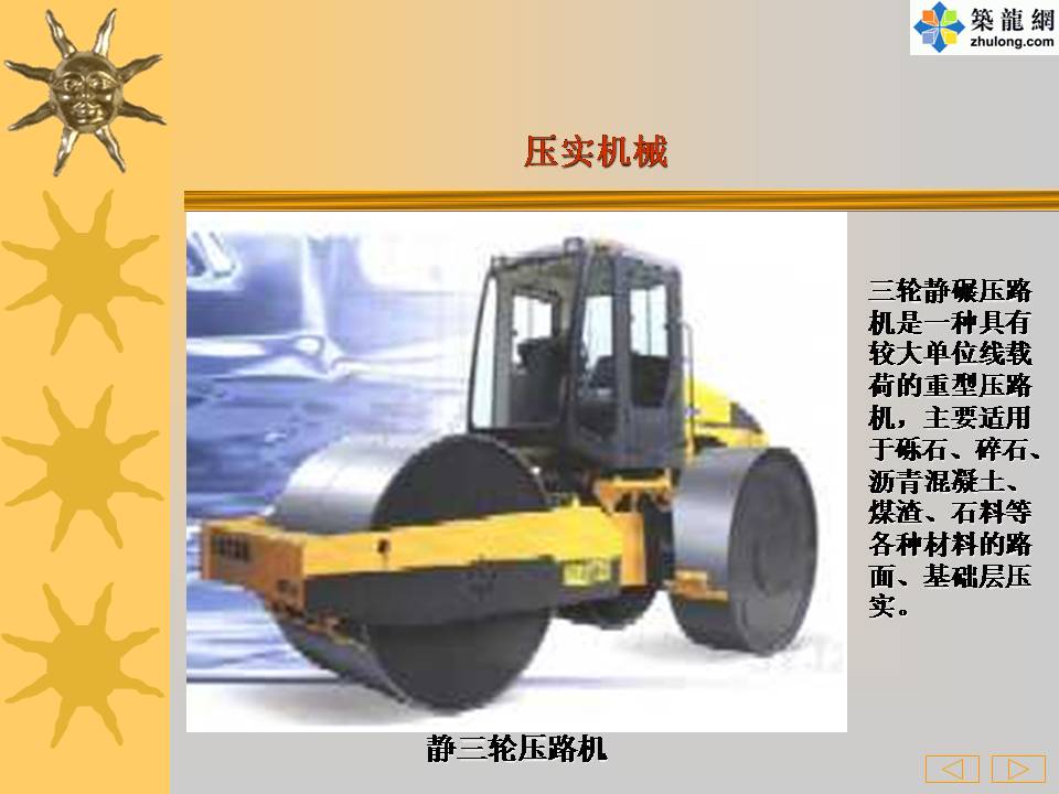

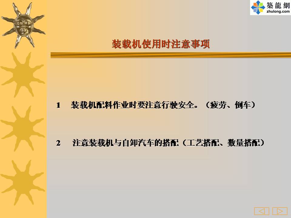

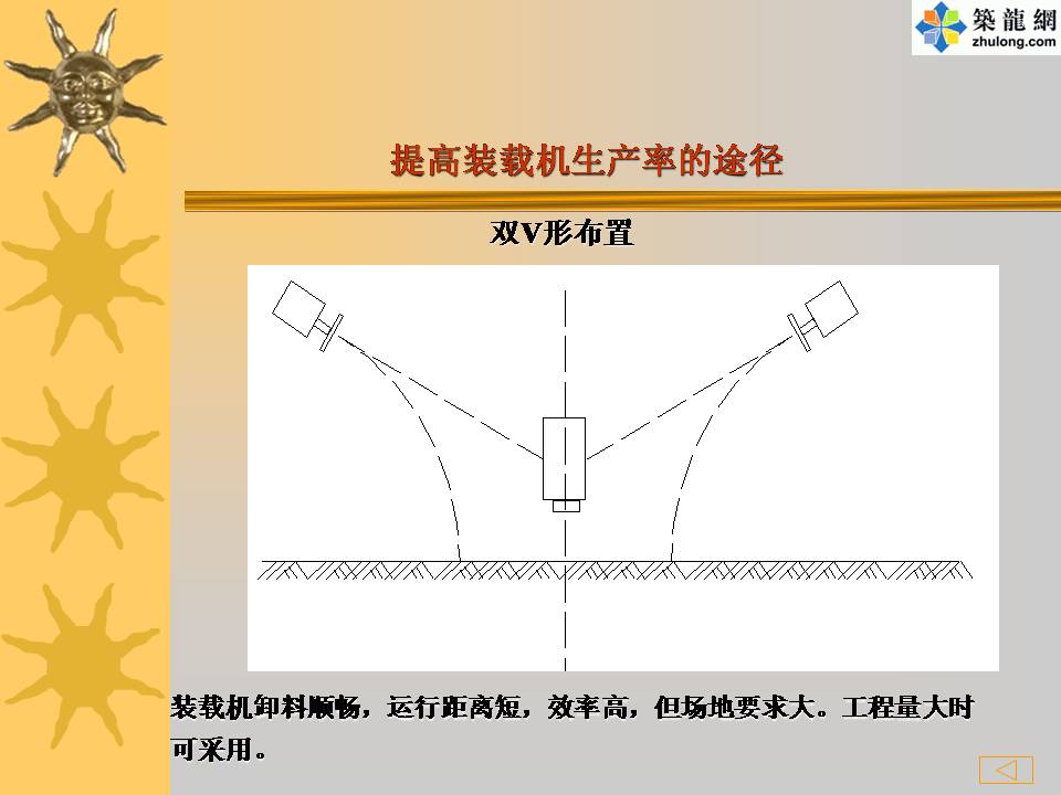

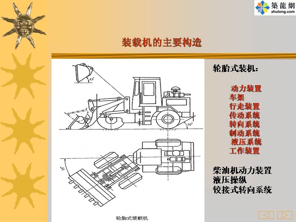

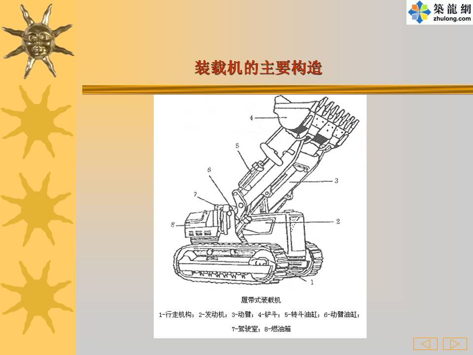

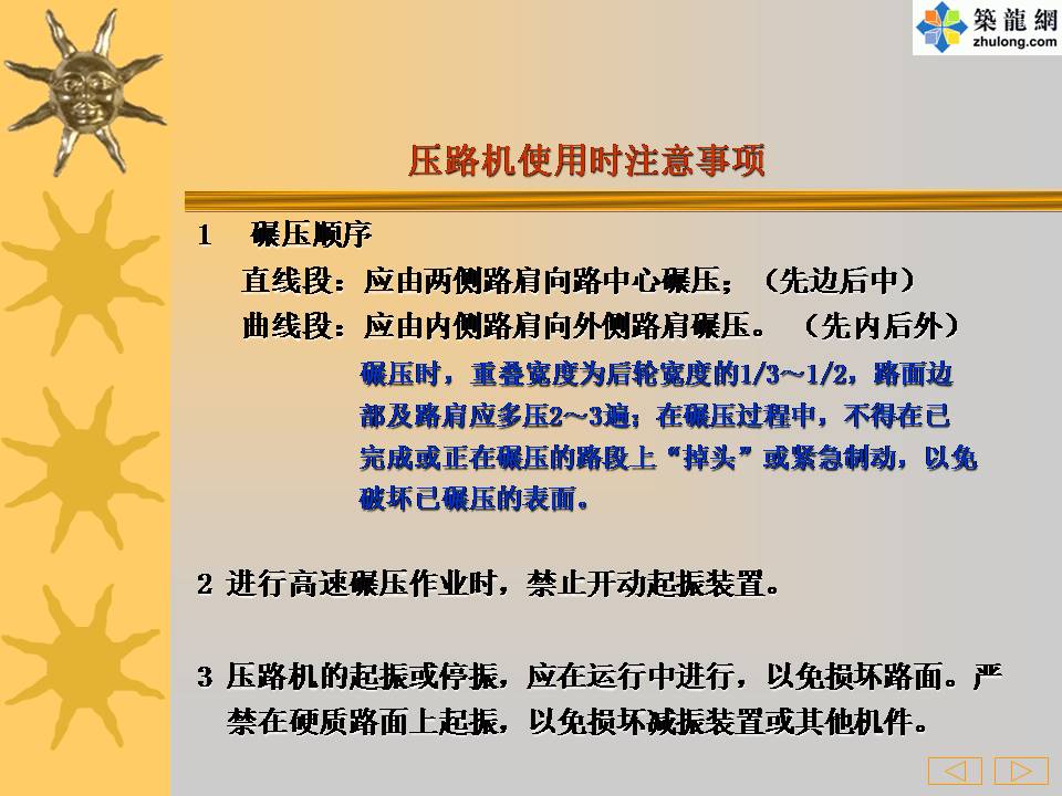

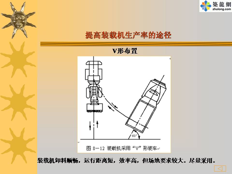

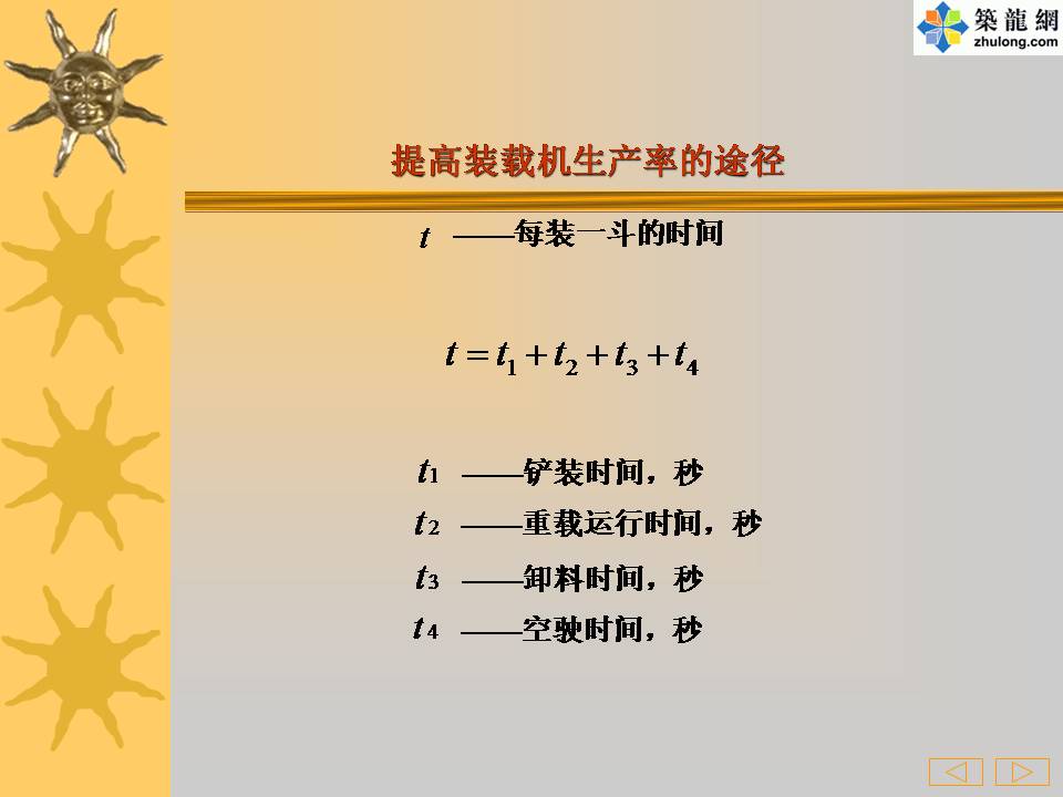

四、装载机、压路机施工
