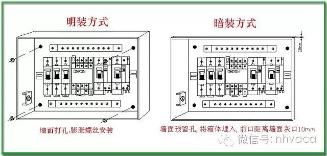

箱体,绝大多数为冷轧钢板,表面喷漆处理或喷塑处理,少数为工程塑料;一般箱体正面安装有半透明的有机玻璃操作和检视窗;箱体有明装(外翻口)与暗装(内翻口)两种不同的安装形式。

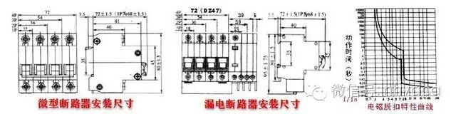

电器附件,一般由微型空气断路器,漏电保护开关,微型接触器组成,上述附件均为9的整倍数尺寸的模块化器件,标准滑轨安装。如果是弱电控制的插卡取电开关,还需要模块化安装的DC低压电源。

明确了你的配电箱所需要的具体回路数后,可以根据具体电器附件的数量,计算出配电箱需要多少回路的。每种电器附件所占的尺寸如下:单极断路器18mm;单极+漏电45mm;双极加漏电60mm;微型接触器45mm。把所需要的每种电器附件的数量和相加后,用18去除(除不尽的小数进位为1),得到的结果,就是你所需要的配电箱回路的大小。如:1只双极断路器;3只单极断路器,2只单极断路器+漏电开关,一只微型接触器 =18*2+18*3+45*2+40/18 = 220/18= 12.2  需要15路配电箱.。

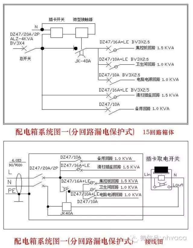

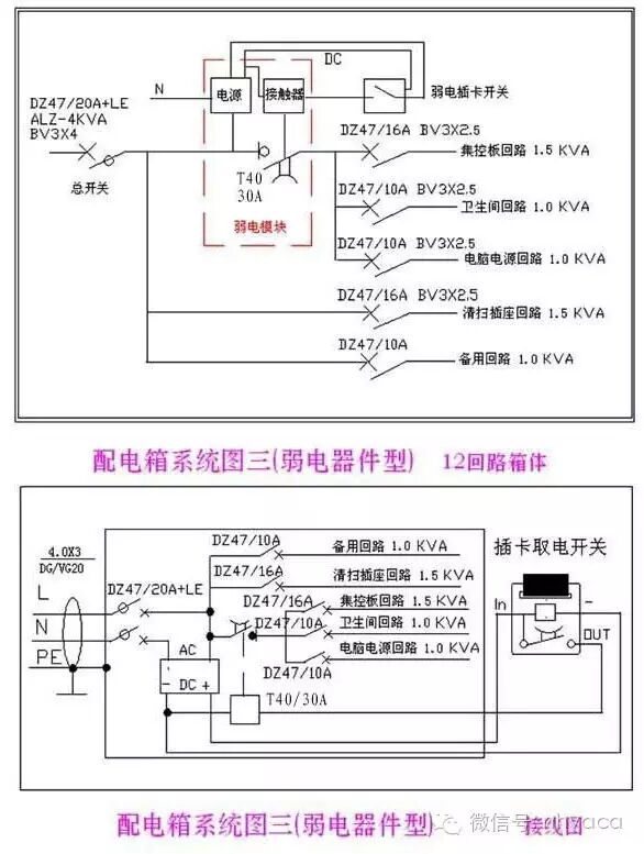

常规的客房插卡取电配电箱回路图:
说明:
图纸分别为强电型(AV220V/50HZ)插卡取电开关,和DC弱电低压型(DC12V-也可DC9V/DC6V)插卡取电开关;
图纸为总开关设置漏电保护,如果选择分支开关设漏电保护,要做相应改动;
图中的回路设置,可根据您的宾馆的实际功能设置而增减。

:配电箱的物理尺寸的大小,这个概念的含义是:每个单极断路器计算做1个回路,电器附件安装位置尺寸为18mm,每增加1个回路增加1个18mm,如8回路即为窗口尺寸为144mm;10回路为180mm,12回路为216mm。
因为图纸上的一个电器回路大多不止一个单极断路器,如有的一个回路包含一个单极断路器+1个漏电保护开关,而其组合起来的物理尺寸就是45mm;如果是双极断路器+漏电保护开关,就要达到60mm。所以,实际采用的配电箱的物理回路数,总是要大于图纸上标称的回路数。如一般的标准间客房插卡取电节能配电箱在设计图纸上多为5,6个回路,而实际选用的常为10路或12回路配电箱。
如何计算你的配电箱大小

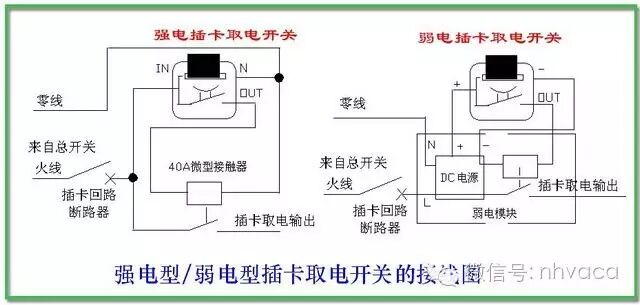

配电箱最为主要控制回路的集控板回路,必须采用插卡取电开关控制大电流微型接触器的方式控制该强电回路,理由如下:
有的酒店插卡取电设计采用所谓大电流插卡开关取代专用大电流微型接触器的方案,(既不使用40A微型接触器,所有负载电流由插开取电开关负载)。从理论上看这样处理缺乏技术依据,实践上看也问题百出。尽管某些插卡取电开关标称16A/20A(即便开关中使用的是30A的继电器),但因受86的规格尺寸局限,其走线铜箔截面积远无法达到标称的载流量标准(印刷板铜箔的国标厚度为0.05mm,一般仅有10mm左右宽度余地,即使达到20mm宽度也仅为1mm
的载流截面积)。这样的载流量,在回路出现大于10A的电流情况下,很容易瞬间熔化,导致插卡开关报废。(现象:印刷电路板的主回路铜箔彻底汽化熔融)
导致问题出现原因的技术分析是:因为客房配电箱不设熔断器,短路保护是依靠断路器的过流脱扣实现的,依据DZ47-63小型断路器给定的参数,当电流是额定的2.55倍时动作时间≤60秒(对于10A断路器来说,意味着回路出现25A电流,将近60秒钟才会脱扣跳闸) ;达到额定的5-10倍以上时才会瞬间脱扣(意味着10A断路器至少高达50-100A的电流以上才会瞬间脱扣),这种情况下,插卡开关内铜箔的熔化时间常数,远早于断路器跳闸的时间常数,所以,必然象“保险丝”一样烧毁无疑。(这里有个实践和理论的误差:象断路器,微型接触器这样的设备的分断能力,都有较大的裕量,如DZ47/10A-C65断路器虽然标称10A,但是它具有短时分断600A的能力,40A的接触器短时通过过倍电流也不至于烧毁。但是插卡开关不同,所谓的大电流插卡开关,其标称的电流能力是极限指标,超过了就会导致不可修复的损毁,可见不同设备即使是标称额定电流相同,其负载能力差别很大。另外,所谓的大电流插卡开关,在接线柱与铜箔的焊接点,发热体的散热空间等方面,要想承担所谓的“大电流”其实都非常勉强。
在现场实践中,我们就遇到不下几十个宾馆由于这样设计,而导致尴尬地成批烧毁插卡开关的问题,即使名牌厂家所谓特殊加工的产品,也不能幸免。有的宾馆在运营后,经常成批地烧毁插卡开关,经检查是每次吸尘器的清扫很轻易地就将插卡开关摧毁。
其实,从另外一个角度说,不使用微型接触器,并不节省费用,因为,一个所谓的大电流插开开关的价格,至少要200元,其费用远高于使用普通插开取电开关+微型接触器的造价。花钱不少,却随时提心吊胆出现问题,个中孰重孰轻一目了然。
电器设计的原则要求是:插卡取电开关主回路每个部件必须能够承受至少40A以上的大电流(而且恢复正常后还能继续使用),才能满足实际需求。但是目前还没有达到这个指标的任何一款产品。实践中,我们已经遇到几个酒店工程出现“莫名其妙”成堆烧毁插卡开关的现象。即使送电调试后已经“正常运行”的插卡开关,其实也始终埋藏着隐患,随时会因为回路中偶尔出现故障,而彻底报废。出现这种问题,根源在于上面所说的设计缺陷。
综上所述,这是一种既缺乏设计依据,又被实践证明遗患很大的方案,请慎用。(这种情况见下图)
,各回路断路器额定数值的选取,在有一定裕量的前提下,不可盲目选用过大规格。有的设计者为了增加所谓的安全系数,误认为选择额定电流大些的断路器更保险,其实,这是错误的。按照生产厂家提供的微型空气断路器的动作曲线可以看出,这种器件在实际电流在额定标称值的7-10倍时,才会瞬间脱扣动作,在2—6倍额定电流时动作时间都是滞后的,有时甚至要在1分钟以上。所以,如果回路中的断路器额定数值选取过大,就会出现这种情况:在回路出现较大的过负荷或者短路情况下,断路器迟迟不能动作跳闸;严重的会出现设备和管线已经燃烧还未动作的恶劣后果,完全失去了应有的保护作用。
同时,在分支回路断路器额定数值选取过大的情况下,还会出现规程所不允许的越级跳闸现象。(本级故障时,本级保护开关不动作,导致上级开关动作)。
很多人都担心,额定数值不留很大裕量是否不保险,其实这是多余的。一则因为这种器件的大电流分断能力很强(一般都在600A以上);二则是,在相等的过电流情况下,额定值越小的保护时会动作越迅速。

按照相关规程规定,配电箱安装底口距地坪一般为1.5M。可以选用如下位置安装,各自的优劣特点为:
1,
小走廊有大衣橱的,可在大衣橱后墙板(或侧墙板)的1800mm高度处,按照配电箱尺寸的大小留矩形孔(四边留几厘米的富裕空间),把配电箱安装于墙面,然后在大衣橱上设计成隔板和活动门,将配电箱整个罩起来。这种方式安装和检修最为便利。
,走廊天花板上明装。这种方式在安装和检修时,需要钻人孔。
,小走廊没有设置大衣橱的,可在走廊墙面地坪上1500mm高度暗装。很多轻型材料隔墙的宾馆,要注意墙面厚度是否允许。除非无法选择其他安装方式,建议一般不要采用这种安装方式,因为即使再漂亮的配电箱,也会与整个宾馆客房的格调不协调,不雅观;
4
,在原来土建已经预留的其他安装空间安装。

插卡取电开关可以有三种形式选择:
1,
普通强电控制式。这种方式最普遍,可选择的外观形式最多,外观尺寸均为国标86规格,输入为火线L零线PEN,AC220V,输出为火线L零线PEN,AC220V(一般10A居多),4线(个别输出输入零线共用为3线)到配电箱。因为其触头余量不大,所以,要带节能配电箱的AC220V/30A(40A)微型接触器作为主回路输出。说明:这种开关感应插卡的方式有机械式,光电式两类。最低档的不带延时的插卡开关不推荐使用。
2,
弱电插卡取电开关。这种插卡取电开关市场无销售,需要厂家特殊配套。具体功能与强电插卡取电开关同。86规格,工作电压为直流,电压等级有:DC6V,DC9V,DC12V,DC18V,DC24V等;还有正输出或者负输出两种形式。弱电插卡取电开关源于多年前设计时,由于配套产品不全面,而且,在客房电器控制功能划分上,把门铃勿扰,插卡取电等功能均划分为弱电部分,所以,便产生了这种设计方式。(附带说明:有人解释弱电插卡取电是为了安全,其实是谬误,因为客房所有的开关都是需要人经常操作的,而且都是AC220V电压等级,其安全设计完全能够满足要求)随着产品不断的配套完善,所有厂家的规格插卡取电型号产品都是强电控制型的,弱电插卡取电开关已经是画蛇添足的一种落后方式。一旦设计成弱电插卡取电开关,则在开关外观的选择和价格上,完全受制于产品的提供厂家,相应的门铃,请勿打扰开关等,全部要采用特制的昂贵的同样低压规格的产品。(因为属于小批量特制加工,所以其价格能达到普通强电型号的上倍)
3,

建议不要采用 非
AC220V
的弱电插卡开关
因为这种方式从理论上看本身就是画蛇添足 (不仅是插卡开关,我国国标规定所有墙面开关和插座都要经受
2000V
以上的耐压检测,所以,插卡开关采用强电形式的,是完全安全的)
而且
用户一旦选择了这种方式
产品采购便会大受制约
因为市场上没有 成品弱电插卡开关
没有成品弱电门铃勿扰开关
没有成品宾馆使用的弱电门铃,没有成品带弱电模块的配电箱这样的通用产品
都需要向少数厂家特殊定制
成本也会 大大增加,选择余地会大受限制)。
