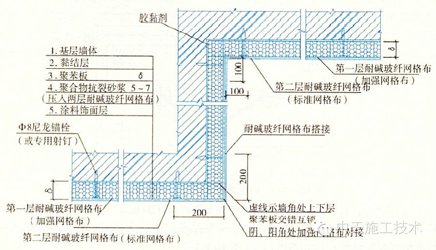

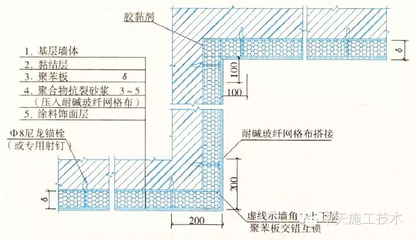

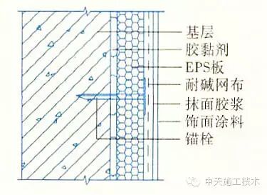

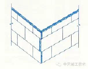

、聚苯板外保温角部固定做法
保温板应从墙壁的基部或坚固的支撑处开始,底部设置铝合金托架,自下而上逐排沿水平方向依次安设,拉线校核,并逐列用铅坠校直。在阳角与阴角的垂直接缝处应交错排列。安设时,应采用点粘或条粘的方法,通过挤紧胶黏剂层,使保温板有规则的牢固的黏结在外墙面上。保温板安设时及安设后至少
24h
之内,空气温度和外墙表面温度不应低于
5
角部接缝处保温板的排列

基层表面应清洁,无油污及妨碍黏结的附着物;凸起、空鼓和疏松部位,应剔除干净并用聚合物水泥砂浆找平。根据建筑立面设计要求,在墙面弹出外门窗水平、垂直控制线及伸缩缝、装饰缝等控制线。在外墙大角(阴阳角)及其他必要处挂垂直线,每个楼层适当位置挂水平线,控制
EPS
板、
XPS
板的垂直度和平整度。

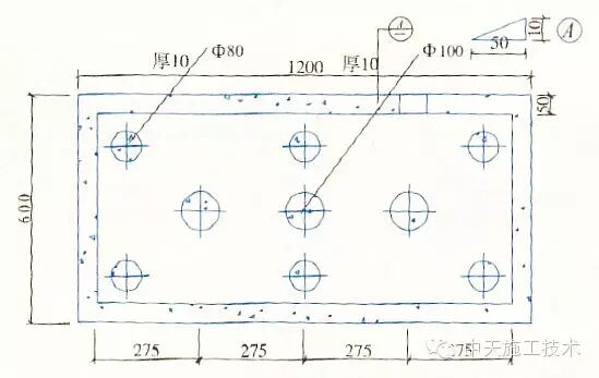

)点框粘法:挤塑板四周边涂抹宽约
50mm
的黏结砂浆,厚
5mm~10mm
;中间布设
9
个黏结点(也可根据工程实际布置
8
或
个点),其中直径
80mm
、厚度
10mm
的
6
个,直径
100mm
、厚度
10mm
的
个,梅花布置,保证黏结面积不小于
40%
。侧面留
50mm
宽的一个排气口。

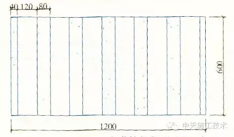

)条粘法:在每块标准板面(尺寸为
600mm
1200mm
)用锯齿馒刀涂满宽约
80mm
胶黏剂,胶黏剂厚度为
5mm~8mm
,黏结条间距约为
80mm
,必须保证聚苯板与基层墙面黏结面积达到
70%
以上。

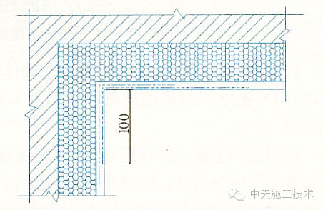

4
、墙体构造及墙角
首层墙体构造及墙角
二层及二层以上墙体构造及墙角

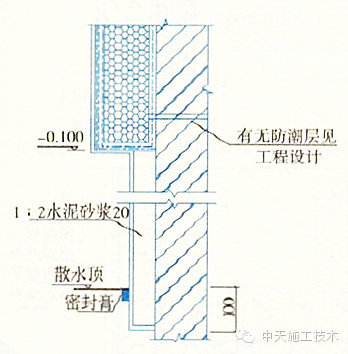

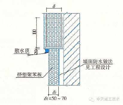

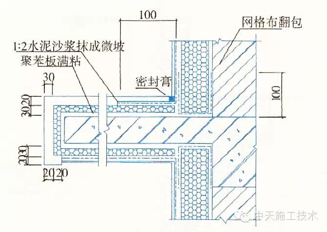

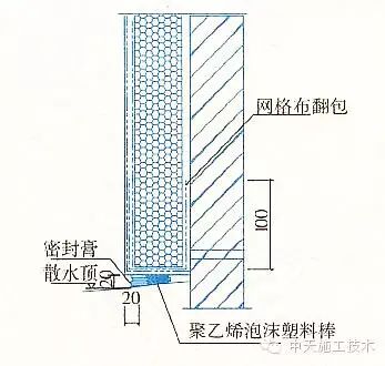

、檐口和勒脚

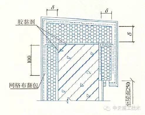

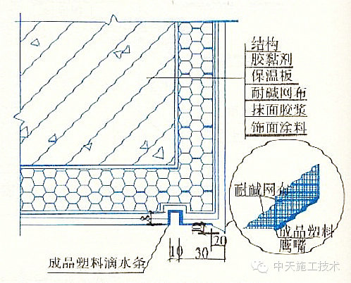

在檐口、勒脚、门窗洞口处及建筑变形缝两侧应预贴窄幅耐碱网布,作系统包边处理。
EPS
板、
XPS
板在非标准尺寸或局部不规则时,应采用电热丝或其他工具切割,切口必须与板面垂直。整块墙面的边角处应用最小尺寸大于
300mm
的板。
无地下室
有地下室或室内外高差较小
用于防水地下室

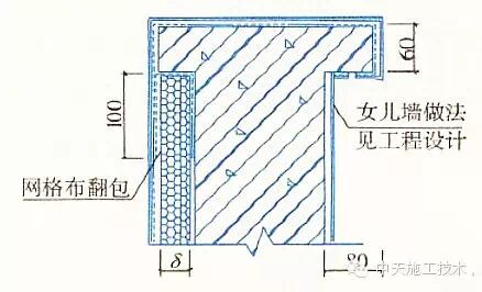

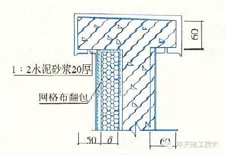

、女儿墙和挑檐
做法一
做法二
做法三
滴水槽、鹰嘴节点详图

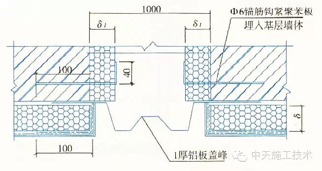

7

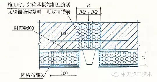

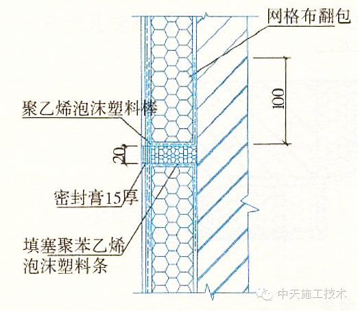

、墙身变形缝
做法一
做法二

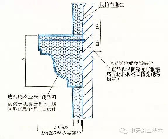

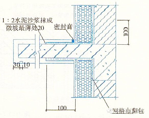

、线脚、分格缝、伸缩缝和空调机搁板
线脚
分格缝
伸缩缝
空调机搁板做法一
空调机搁板做法二(带保温)

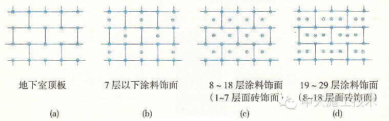

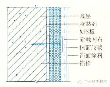

、固定件安装
在挤塑板上用冲击钻钻孔,孔洞深入墙基面锚固深度按设计要求(或不小于
50mm
),锚栓数量以设计或图示为准,锚栓安装完成后与保温板相平。
锚栓布置图
10
、涂抹面砂浆、耐碱玻纤网格布铺设
)抹灰与增强网布埋入:在保温板的整个表面上应均匀抹聚合物水泥砂浆,并随抹随铺增强网布。采用二道抹面砂浆法,抹灰层厚度宜为
3mm~5mm
,且应均匀一致。耐碱网布应沿水平方向铺设、压贴密实;不得有空鼓、褶皱、翘曲、外露等现象;全部压埋在抹灰层内,不应裸露。不得在雨中铺设耐碱玻纤网格布,耐碱玻纤网格布剪裁应尽量沿经纬线方向进行。耐碱玻纤网格布间应相互搭接横向
100mm
,纵向
100mm

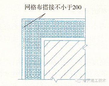

)装饰缝、门窗四角等处应做局部加强网施工。阴阳角需从两侧双向绕角且阳角搭接宽度不小于
200mm
,阴角搭接宽度不小于
100mm
。遇门窗口、通风口及与不同材质的接合处(配电箱、水管等),粘板前应先铺设一道
200mm
宽的翻包网格布,应将增强网布翻边包紧保温板;洞口的四角应各贴一块增强网布,并用聚合物砂浆将网布折叠部分抹平封严。
)耐碱网布宜压入抹灰的上层;双层网布之间不得有干贴现象,抹灰厚度以覆盖网格布、微见网布轮廓为宜,面层不得来回揉搓。变形缝处应做防水和保温构造处理。耐碱玻纤网格布抹完抹面砂浆后,至少静置养护
24h
,方可进行下一道工序的施工。在潮湿的天气,应适当延长养护时间。
网布阳角搭接布置图
网布阴角搭接布置图

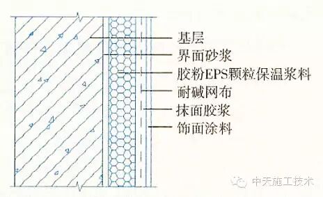

、胶粉
EPS
颗粒保温浆料外保温
)基层表面应清理干净,无油污、浮尘等,大于
10mm
的凸起物应剔除铲平。找好规矩(包括四角挂垂直线、大角找方),拉垂直、水平通线,按厚度线用稍干的保温浆料作标准厚度灰饼及冲筋。
胶粉
EPS
颗粒保温浆料类型
)保温浆料至少分两遍施工,每两遍间隔应在
24h
以上;保温浆料每遍抹灰厚度不宜超过
20mm
;根据建筑物立面情况和设计要求,宜做分格线条;保温浆料充分干燥固化(用手掌按不动表面)后,方可进行抹面胶浆施工。

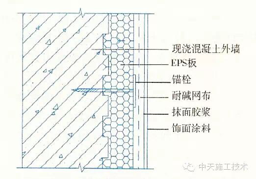

板现浇混凝土外墙保温
EPS
板宽度宜为
1.2m
,高度宜为建筑物层高。
EPS
板背面直型凹槽的间距宜为
100mm
,深度宜为
10mm
。锚栓宜为
10mm
。锚栓每平方米宜设
2~3
个,且每块
EPS
板上锚栓数量不少于
5
个。
EPS
板现浇混凝土类型(外保温)
EPS
板安装:锚栓插入混凝土墙体深度不得小于
50mm
,并与墙体钢筋绑扎牢固;
EPS
板之间的周边高低槽应用聚苯胶黏结;修整下部接口处
EPS
板,接口处无砂浆、结块。
)墙体混凝土应分层浇筑,分层浇捣,分层振捣,分层高度应控制在
500mm
以内;严禁泵管正对
EPS
板下料,振捣棒不得接触
EPS
板。穿墙套管拆除后,应用干硬性水泥砂浆捻塞孔洞;
EPS
板孔洞部位用同类材料堵塞,并伸入墙内长度不得小于
50mm
EPS
板表面局部不平整处宜用胶粉
EPS
颗粒保温浆料修补和找平,修补和找平处厚度不得大于
10mm

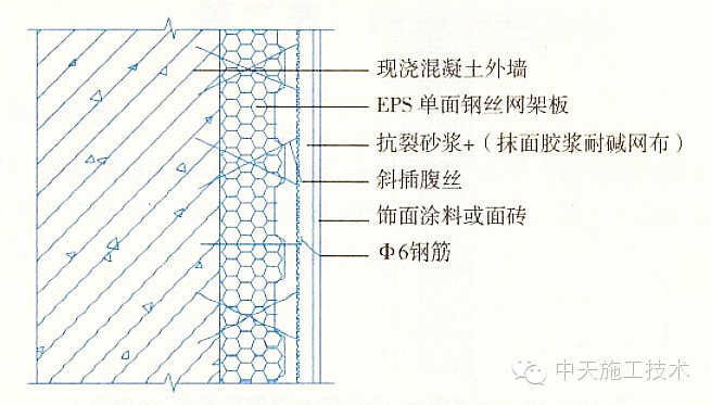

钢丝网架板现浇混凝土外墙保温
EPS
钢丝网架板宽度宜为
1.2m
,高度宜为建筑物层高。
EPS
钢丝网架板每平方米斜插腹丝宜为
100~200
根。斜插腹丝脱焊点不超过
3%
,穿透
EPS
板挑头不应小于
30mm
。板长
3000mm
范围内
EPS
板对接不得多于
处,且对接处应用聚苯胶粘牢。
EPS
钢丝网架板现浇混凝土类型(外保温)
EPS
钢丝网架板安装:
EPS
板之间的周边高低槽应用聚苯胶黏结;每层层间相邻板之间水平缝的钢丝网应断开;相邻板之间的垂直缝应采用镀锌钢丝绑扎,将钢丝网片连接;采取可靠措施,保证
EPS
钢丝网架板和辅助固定件安装位置准确。
)厚抹面层的厚度(从板凸槽上表面起始)不宜大于
30mm
EPS
板的凹槽内应用抗裂砂浆填塞饱满,抹面层应全面覆裹钢丝网片和板面锚固件,并采取防裂措施。厚抹面层抹灰应分遍进行,并应在干湿交替条件下养护。抗裂砂浆必须留施工缝时,应采用阶梯坡形槎。

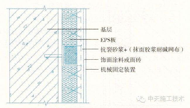

、机械固定
EPS
钢丝网架板外墙保温
)机械固定
EPS
钢丝网架板类型不适用于加气混凝土和轻集料混凝土基层。
EPS
单面钢丝网架板腹丝插入板中深度不应小于
35mm
,未穿透厚度不应小于
15mm
。腹丝插入角度应保持一致,误差不应大于
)基层应坚实、平整,墙面凸起物应剔除铲平。机械固定
EPS
钢丝网架板时,应逐层设置承托件,承托件应固定在结构构件上。
EPS
钢丝网架板的宽度宜为
1.2m
,高度宜为建筑物层高。板的上下应错缝排列,错缝宽度宜为
1/2
板宽;相邻板之间的垂直缝应采用镀锌铁丝绑扎,将钢丝网片连接。用预埋锚筋固定钢丝网片时,钢筋端头露出钢丝网片长度宜为
120~150mm
,锚筋露出墙面部分应做防腐处理;待板安装后即将露头的锚筋折弯压紧钢丝网片,并用镀锌铁丝绑扎。用网卡固定钢丝网片时,先在板面上按网卡位置和尺寸挖出板洞,放入网卡后,再用金属锚筋将网卡固定在墙体上,并紧固钢丝网片,最后用
EPS
板块将孔洞填实。

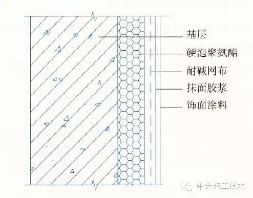

、现喷硬泡聚氨酯外墙保温
现喷硬泡聚氨酯类型由硬泡聚氨酯保温层、薄抹面层和涂料饰面层构成;现场采取喷涂硬泡聚氨酯在基层上形成保温层,抹面胶浆中满铺耐碱网布。基层表面应干净、干燥,无油污、浮尘等,大于
10mm
的凸起物应剔除铲平。找好规矩(包括四角挂线、大角找方),拉垂直、水平通线,做厚度标杆。根据喷硬泡聚氨酯的厚度,一个施工作业面可分遍喷涂完成,每遍厚度宜为
10mm~15mm
。当日的施工作业面必须当日连续喷涂施工完毕。喷涂硬泡聚氨酯时,应注意对门窗口的保护。
现喷硬泡聚氨酯类型(外保温)
