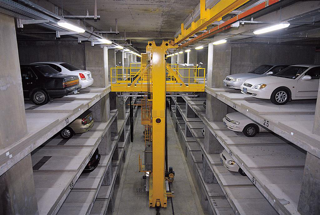

巷道堆垛类机械式停车设备是一种通过堆垛机和巷道设计实现车辆的垂直和水平停放的自动化停车系统。它能够大幅增加停车位数量,特别适合城市中心、商业综合体等空间有限的区域。
图片来自网络

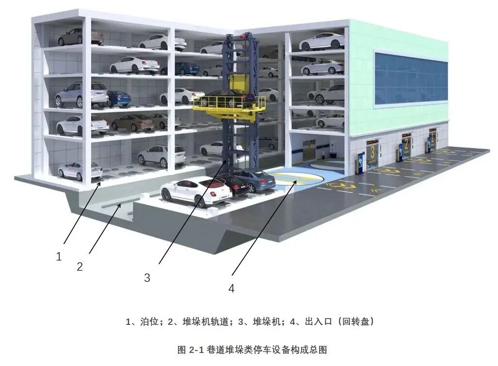

巷道堆垛类机械式停车设备是使用巷道堆垛机将汽车水平且垂直移动到停车位旁,并用存取交接机构存取汽车的机械式立体停车设备,类似于自动化立体仓库,也是一种自动化程度较高的设备,可以设置车位数多、容车密度较大的大型车库。

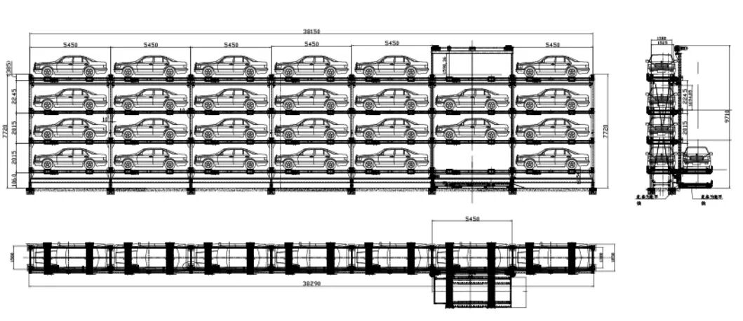

▲单边巷道堆垛

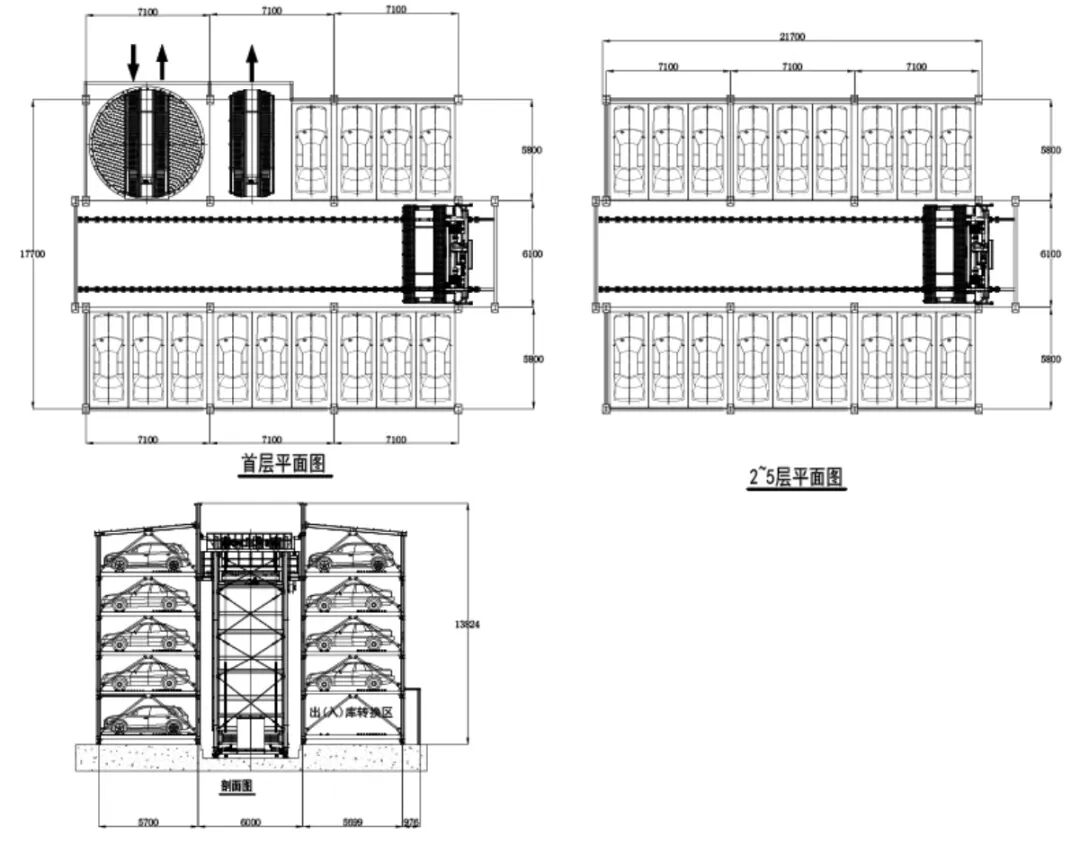

▲智能型巷道堆垛
设备运行时,主要由转盘、堆垛机、车辆搬运器来完成。存车时,汽车停在转盘处或车辆入口处,车辆搬运器将车辆运至堆垛机上,堆垛机开始在巷道内移动,同时提升车辆搬运器和车辆到相应的泊车位入口,由车辆搬运器将车辆搬运至泊位,取车时同存车程序相反。
