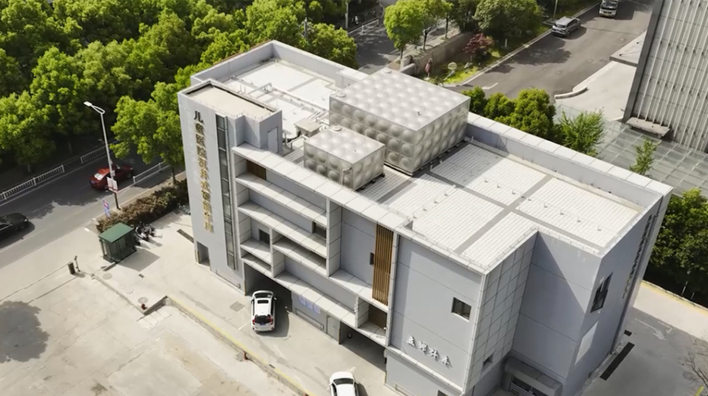

针对城市停车难问题,项目通过产学研用联合攻关,从理论创新、设计创新、方法创新、技术及装备研发到工程实践,形成具有充分自主知识产权的超深拼装式竖井智能立体车库成套创新技术。全新设计的拼装式通用型式管片竖井结构,结合机械掘进悬吊拼装坚井施工新技术,打造出超深拼装式竖井建造技术,实现大深度竖井快速开挖,具有预制拼装率高、绿色低碳,施工智能数字化程度高等特点,同时配合使用高密度立体智能停车设备,可建成超深拼装式竖井智能立体车库,充分利用城市边角地下空间“扩容”停车泊位,缓解停车难题。

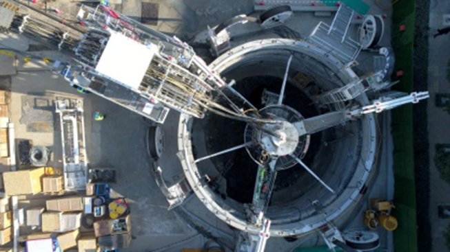

在国内首次将机械掘进悬吊拼装竖井施工工法应用于68米深度的地下竖井停车库工程,实现了全球首座深井式地下高密度立体智能停车库的综合技术集成。超深拼装式竖井微扰动掘进工法采用不排水开挖、悬吊下放、管片拼装的施工方法,具有施工速度快、环境影响小、井筒垂直度高等优点,在典型富水复合地层具有很好的适应性。研发了竖井式车辆平层移入升降机的自动系统,提高了存取车的安全性;车库首次引入高速曳引架构,实现了360度连续旋转和高精度位置定位功能,提高了存取车的效率。
该项目成果已在南京建邺区(工程名称:沉井式停车设施建设项目工程总承包 <一期> )获得成功应用,二期——沉井式停车设施建设项目工程总承包(南湖中心广场)也在加紧建设中,已展现出的社会、经济和环保效益明显,推广应用前景广阔。
