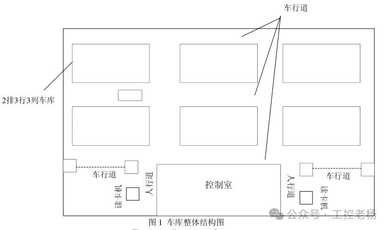

整个立体停车库是由多个2排3层3列的车库单元形成的, 如图1所示。 当用户来停车时, 由管理员负责为其寻找车位, 发放IC卡。 当车辆进入时, 出入检测光电开关会检测信息: 包括车辆形状是否符合要求; 车库目前的容量等。 上位机能够对车库目前容量进行判断, 在放满的时候能够进行报警。 在用户停好车后, 在出口处使用IC卡, 此时车库各托盘复位, 下一位用户可以进行存取 。 在取车的时候, 当车辆驶出车库时, 通过PLC控制使车库自动复位, 保证高效, 安全。 考虑到在停车的时候, 各人所需时间不一, 安全检测不易,如果也采用自动复位的话, 易引起事故。 故采用读卡机检测信号使其复位, 而读卡机安放的位置选在出口处, 因为只使用一台读卡机的话, 出口处是最佳位置。 安装在此处虽然可能使车库的运行效率降低, 但是可以方便管理员进行管理防止客户忘记拉卡等事情发生。 此外,在车库中还可以安装摄像头, 对车库进行安全监测。
在车库中采用非接触式读卡机, 来实现车库的计时与收费。 用户在存车、 取车时, 只需要在读卡机面前晃动一下IC卡, 读卡机就会将信息送到上位机, 由上位机进行收费计算,保证准确, 快捷。 同时上位机也将信息送到PLC, 控制车库的运行。本系统采用滚珠丝杠、 滑杠和普通丝杠作为主要传动机构, 电机采用步进电机和直流电机, 其关键部分是堆垛机, 它由水平移动、 垂直移动及伸叉机构三部分组成, 其水平和垂直移动分别用两台步进电机驱动滚珠丝杠来完成, 伸叉机构由一台直流电机来控制。 它分为上下两层, 上层为货台, 可前后伸缩, 低层装有丝杠等传动机构。 当堆垛机平台移动到货架的指定位置时, 伸叉电机驱动货台向前伸出可将货物取出或送入, 当取到货物或货已送入, 则铲叉向后缩回

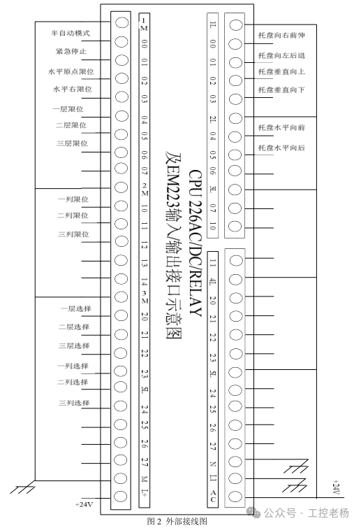

根据总体方案及机械结构的控制要求, 确定硬件电路的总体方案, 绘制系统电气控制的结构框图。 系统硬件电路由PLC、 电气部分、 外围设备、 I/O接口的分配及电路组成。 用S7-200 系列PLC作为控制设备。 而电气部分设计主要是传感器的选择。 可在每个车位内安装一个接近开关, 有车时开关感应为“1” , 向PLC输入一个信号; 一层车位装有4个左右 140限位开关和4个下限位开关, 到位断开; 二层有4个左右限位开关和 4 个上限位开关; 三层只有上限位开关, 可选用普通行程开关、 接近开关和霍尔开关。 开关闭合即向 PLC 输入一个信号。 外围设备主要包括键盘、 LED显示和电机。 PLC外部接线如图2所示。

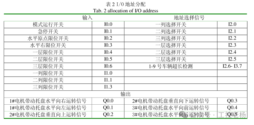

PLC的输入信号包括按钮信号、 开关信号、 传感器信号等; 输出信号包括电动机驱动信号、 指示灯驱动信号、 变频器控制信号、 电磁铁控制信号和报警信号等。 系统具体的控制点分配见表2。

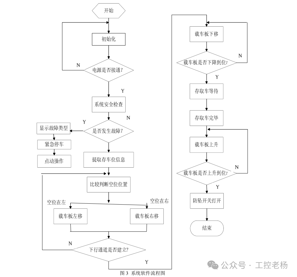

升降横移式立体停车库PLC控制系统的主要功能是存取车功能, 其控制方式有点动和自动两种。 点动控制方式是通过“上” 、 “下” 、 “左” 、 “右” 键, 把载车板调整到预定的位置, 主要用于调试维修或应急处理; 自动控制方式是立体停车库的正常工作方式, 当选择某车位进行存取车时, 系统自动确定车位移动方案并调用相应的车位移动程序, 自动完成 存取车操作。存取车控制的主要问题是解决车位移动问题, 当选择某车位进行存取车操作时, 需要移开它下面的所有车位, 建立下行通道。 建立下行通道须遵循高效原则, 包括两个方面: 建立下行通道的时间最少, 即车位移动的距离最短; 建立下行通道所需移动的车位数最少。
当选择地面层车位存取车时, 由于地面层车位车辆可以直接出入, 因此不用考虑空位的 位置, 可以直接进行存取车操作。 当选择存取车位为中间层或顶层车位时, 根据高效原则,比较所选车位与其下面各层的空位进行位置比较。 若某层空位在该车位左侧, 则将该层的相关车位左移, 若某层空位在该车位右侧, 则将该层的相应车位右移, 最终使所选车位的下面形成通道, 便于该车位升降, 完成存取车操作。为了保证存取车控制的可靠和高效, 建立了存取车复位规则。 车位横移复位规则: 横移车位不进行列复位。 在下行通道的建立过程中, 顶层以下各层车位需要横移操作, 为了保证存取车的效率, 规定存取车完毕, 横移车位不需要复位, 直接参与下次下行通道的建立过程。当系统强行复位操作时, 各车位恢复到初始位置。 车位升降复位规则: 升降车位进行层复位。为了保证存取车控制的可靠性, 规定存取车完毕后, 在系统没有强行停止的情况下, 下降车位完成存取车操作后及时上升, 恢复到该车位所在的层位
根据上述存取车复位规则, 存、 取车操作的车位升降动作达成了一致, 即无论存车还是取车操作, 车位都是先从所在层下降到地面层, 等存取车动作完成后, 及时上升恢复到原来的层位。 因此, 可以用相同的控制程序实现同一车位的存取车控制, 提高了控制程序的执行效率, 节省了存储空间。 图3所示为升降横移式立体停车库存取车控制流程图。
