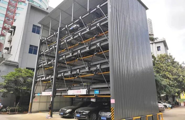

引言 随着我国经济的持续发展和人民生活水平的稳步提高,汽车保有量急剧攀升,汽车数量的爆发式增长与停车位的供应不足之间的矛盾日益凸显,为了解决该重大民生问题,向空间延伸、发展立体停车成为重要途径。然而目前机械式立体停车库中多数仍然为传统升降横移类(见图1),智能车库约占20%,传统立体停车库设计理念相对落后,装备技术水平落后,停车效率低、体验差,导致“停车难”问题发展成为“难停车”问题,迫切需要提升行业装备水平,国家发改委等各部门联合多次发文,大力支持并鼓励建设高端智能化立体停车设备。本文重点对智能立体停车库的设计理念和设计方法进行探讨,并以典型的智能立体停车库为案例对其进行说明和验证。

立体停车设备行业从初步发展阶段向快速发展阶段迈进,立体停车库将从注重基本功能发展到更加注重效率、更加注重停车体验。与此对应,具备先进技术和先图1传统升降横移类立体停车库进设计理念的立体停车设备将会逐步成为市场需求的主流产品。设计理念是产品的设计精髓,是一个好产品获取市场竞争力的有力保障。智能立体停车库的设计理念包括如下几个重要要素:安全、可靠、高效、智能、集约、便利[3]。
