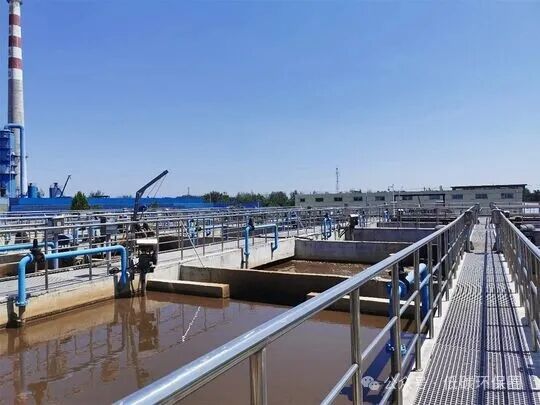

9 月 29 日,长沙市新开铺污水处理厂厂网一体质效提升项目工程总承包发布中标候选人公示,项目聚焦排水设施改造升级,总投标金额超 4.4 亿元,标志着当地水环境治理基础设施优化进入关键阶段。
一、预中标名单公示:三家联合体入围
此次公示明确了三大中标候选人,均以 “牵头方 成员方” 的联合体形式参与,具体信息如下:
  • 第一中标候选人
    中国市政工程华北设计研究总院有限公司(牵头)、中国建筑第五工程局有限公司、中南水务工程有限公司,投标总价    449046776.08 元    (约 4.49 亿元);
  • 第二中标候选人
    华设设计集团股份有限公司(牵头)、湖南乔口建设有限公司,投标总价 453259916.31 元;
  • 第三中标候选人
    天津市政工程设计研究总院有限公司(牵头)、湖南省绿林建设集团有限公司,投标总价 457801758.57 元。
二、项目核心:22.95 平方公里厂网一体改造
该项目以 “质效提升” 为核心,针对新开铺污水处理厂纳污范围展开全面改造,具体覆盖与建设内容清晰:
1. 改造范围
南抵老甫冲路、北起赤岭路、东邻韶山南路、西傍湘江,总覆盖面积达22.95 平方公里,实现纳污区域排水设施 “全域优化”。
2. 主要建设内容
  • 管网新建
    沿天心大道、竹塘路、木莲路等多条道路,新建管径 DN400-DN1200 的市政污水管道,总长    31.3 千米    ;同步新建智能分流井 23 座,配套道路破除恢复、深基坑及通信工程;
  • 地块提效
    对低浓度地块进行提浓度改造,涉及面积    597 公顷    ,包含道路与绿化破除及恢复;
  • 管网修复
    针对现状管径 DN300-DN2400 排水系统,修复三、四级结构性缺陷 194 处,同时对现有管道清淤,清淤量约    7500 立方米    ;
  • 截污改造
    改造柏家河截污坎,新建闸井 1 座,配套深基坑与通信工程。
