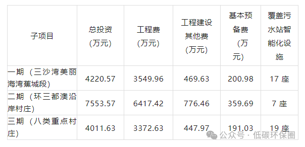

项目(含子项目一、二、三期)总投资合计 15865.77 万元,其中建安工程费 13340.01 万元,智慧化平台搭建单独列支 80 万元,三期投资分配如下:
