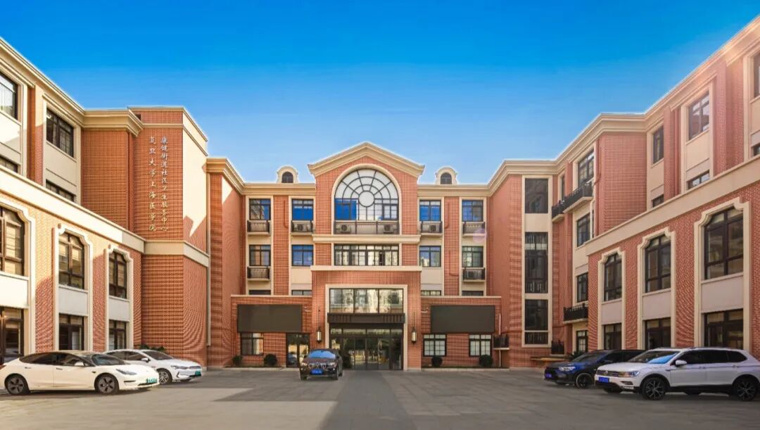

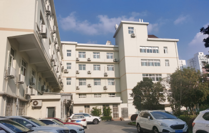

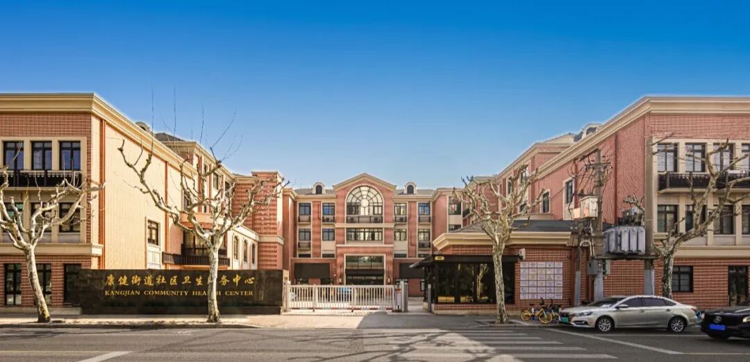

修缮后实景
项目概况
本工程为康健街道社区卫生服务中心综合整修项目,本次修缮总建筑面积为9982平方米;门急诊楼为地上4层砖混结构建筑,建筑防火高度为14.85米;东大楼(老年护理病房)为5 层框架结构建筑,建筑防火高度为18.95米;东、西辅楼为地上3层框架结构建筑,建筑防火高度为12.15米;其他辅助用房为 1、2 层砖混结构建筑,建筑防火高度为8.65 米。
本次室内装修建筑面积为3972.5平方米,其中门急诊楼 3326.6平方米, 东大楼(老年护理病房)五层 484.6平方米,宿舍一、二楼(局部)146.1平方米, 门卫 15.2平方米。

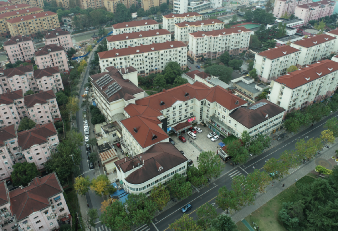

修缮前鸟瞰图

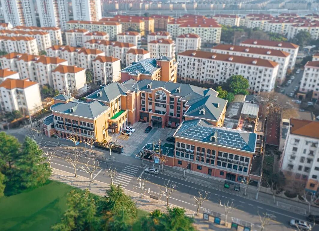

修缮后鸟瞰图

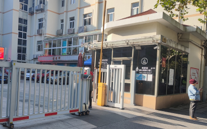

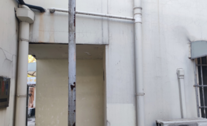

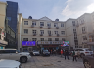

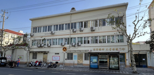

建筑立面原状分析
外立面通窗与建筑风格不协调,空调外罩老旧,风格简单。
阳光房简陋、耐力板顶不隔热,功能出入口铭牌文字品质差。
外立面通窗(条窗)不满足室内单向房间的布局,隔音、防火效果差。
门卫外墙简陋

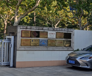

医院铜牌安装在医院铭牌内侧,未有效展示。
耐力板顶老旧
外立面空调部分位置不统一。
外立面面层破损,管道老旧。

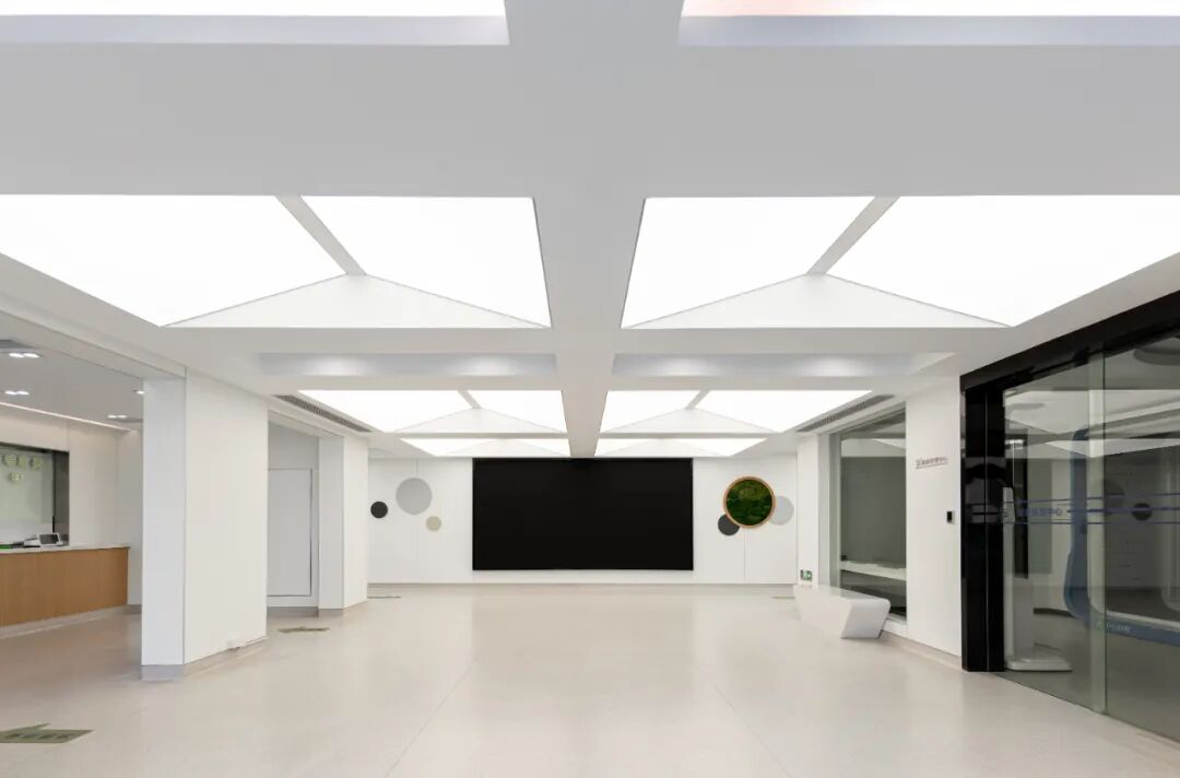

效果图

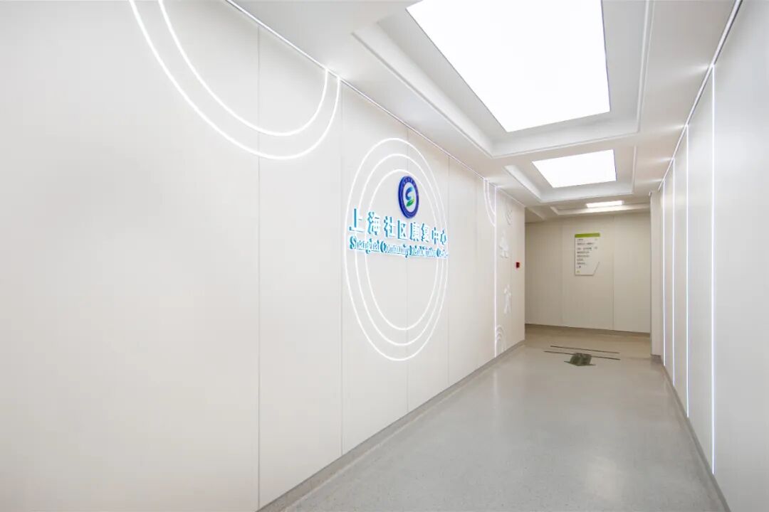

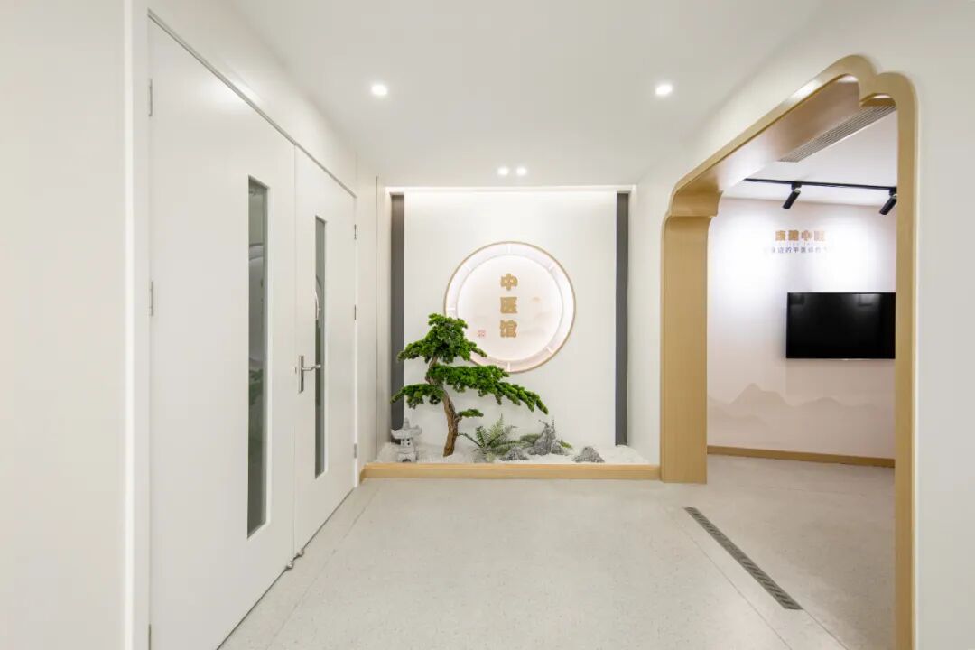

修缮后实景

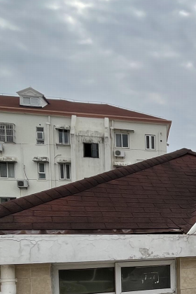

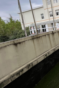

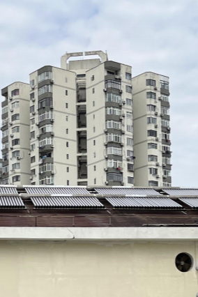

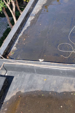

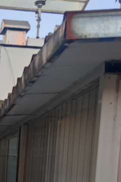

屋面原状分析
原状情况:
1、平改坡屋面钢架锈蚀、沥青瓦老旧(图1、图2)。
2、避雷带锈蚀(图 3)。
3、彩钢板锈蚀老旧(图4)。
4、女儿墙面层损坏(图5)。
5、平屋面积水,卷材老旧(图6)。
修缮措施:
1、平改坡屋面钢架检修更换,其他全部进行翻  新修缮。
2、避雷带进行检修更换。
3、所有彩钢板屋面进行更换采用彩钢夹芯板屋  面,钢架检修更换。
4、泛水全部进行更换,女儿墙涂料进行刷新。
5、平屋面面层铲除新做找坡、防水。

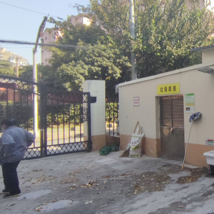

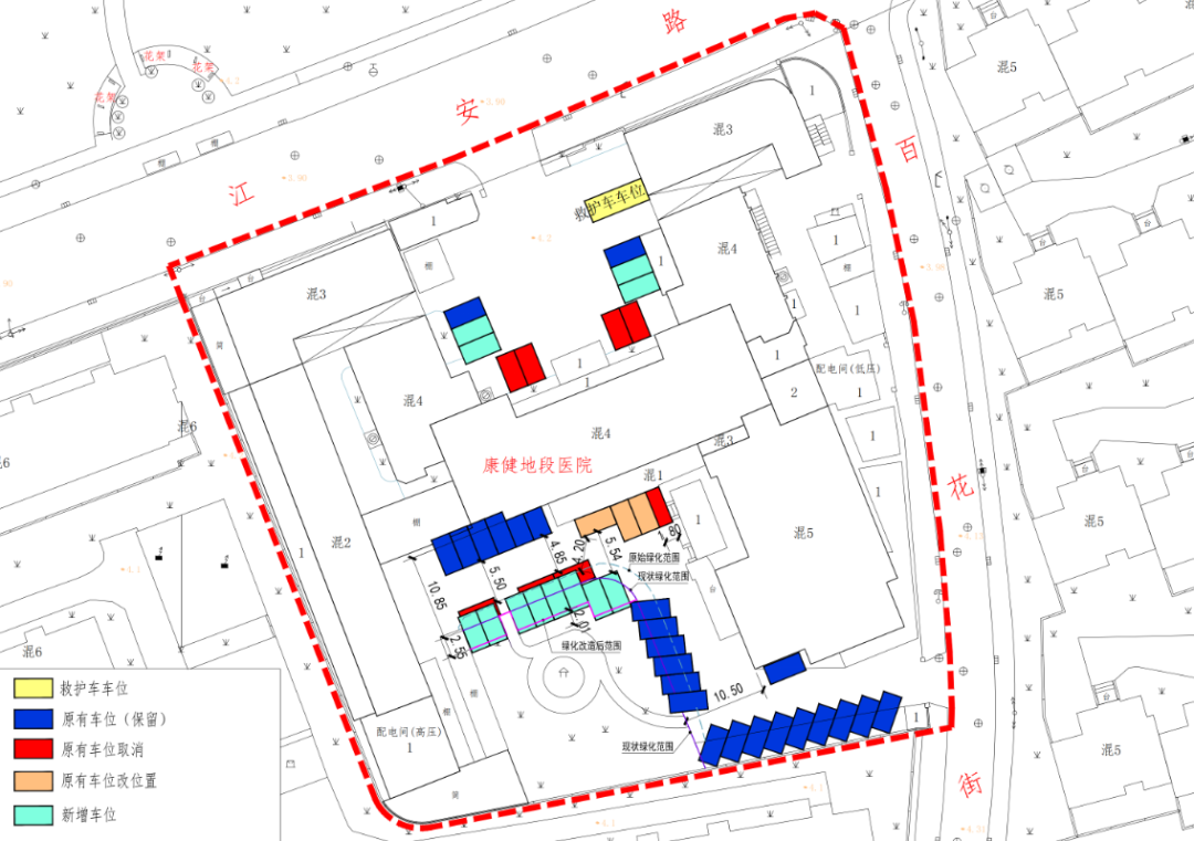

室外场地及停车分析
04
混凝土路面不平整
花岗石路面局部破损
黑化路面,绿化黄土裸露,品种单一
围墙涂料部分老旧
修缮措施:
1、混凝土路面修补平整后,整体新做沥青混凝土路面。
2、花岗石路面全部进行更换,因管道开挖的路面进行恢复统一颜色。
3、因管道开挖的路面进行恢复,原有沥青面层进行铲除后,整体新做沥青混凝土路面,植草。
砖车位改为沥青路面,绿化整体提升改造、补种。
4、铁门及铁艺栏杆新做油漆,围墙涂料刷新。
