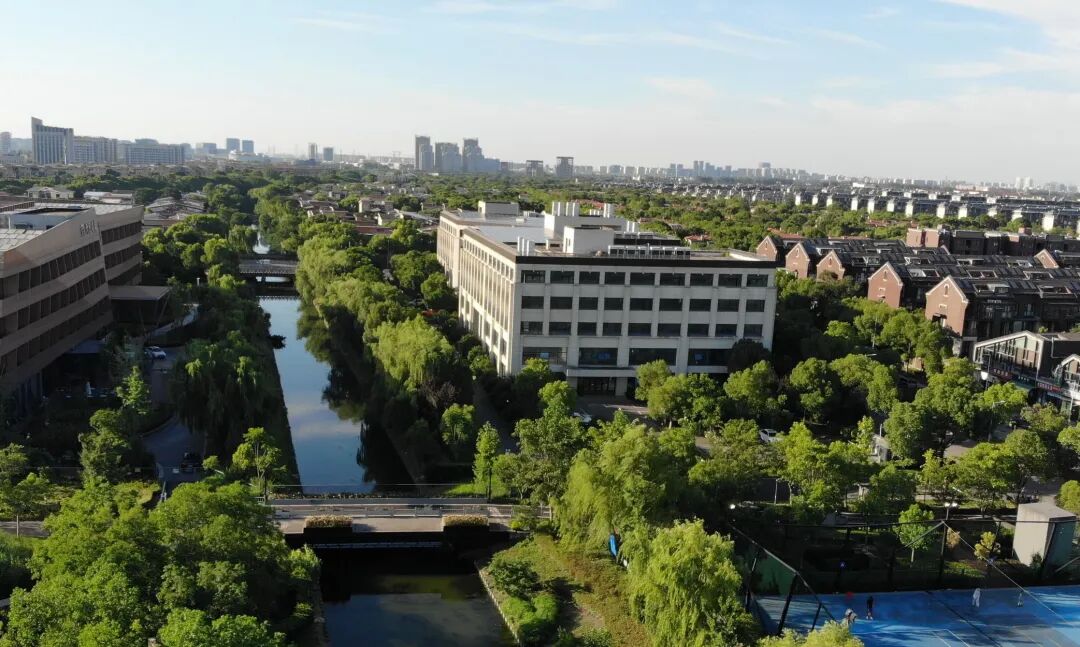

|  区位禀赋:生态与城市功能的诗意交织
项目坐落于青浦区业锦路与置旺路交汇处,天生便拥有生态与城市功能双重优势。西侧紧邻并线河,滨水景观宜人,对岸分布着酒店及商业设施,生活便利与自然静谧在此平衡;南侧与体育活动公园相邻,为居民提供了休闲运动的好去处;东北侧 800 米处是崧泽遗址公园,“一河一园一遗址” 共同构成立体景观,让建筑浸润在自然与人文交融的氛围中。
周边城市界面现代整洁,各项设施完善,风貌成熟。交通方面更是便捷,临近崧泽高架、沈海高速,距地铁 17 号线赵巷站约 1.5 公里,公交覆盖广泛,无论是日常出行还是跨区通勤都十分方便。

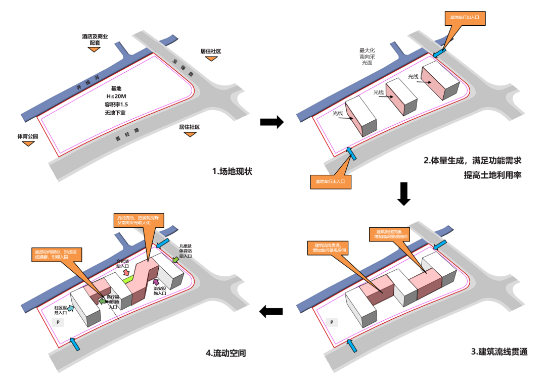

建筑以灵动的游龙形布局沿地形舒展,既保证了建筑主体的南北朝向(契合上海气候与居住习惯),又用高低错落的体量打破了线性空间的单调感,宛如一枚放大的 “龙形佩” 在场地中静静铺展。
△ 形体生成
从空中俯瞰,建筑轮廓如青玉云纹般流畅婉转,西侧沿并线河的弧线与东侧置旺路的折线形成虚实对比,恰似龙形佩上的云纹与龙身,让历史的气韵在现代公建中自然流淌。这种 “以形载意” 的设计,正是建筑师对 “建筑即文化容器” 理念的生动诠释。

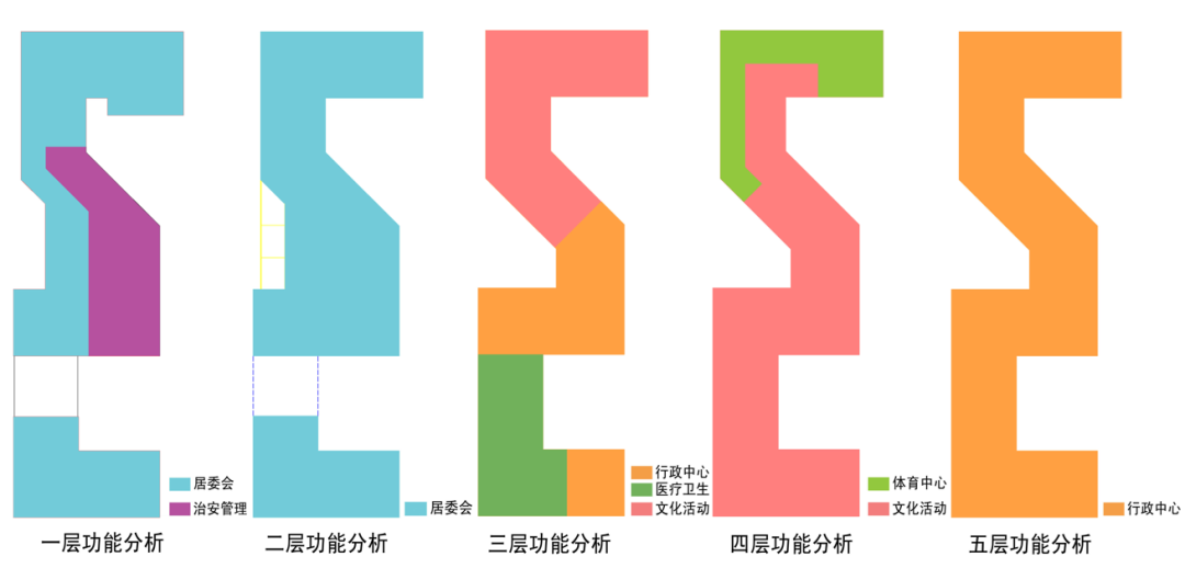

|  功能织补:让复杂需求在空间中各得其所
社区服务中心作为 “微型城市综合体”,需承载居委会、治安管理、医疗服务、文体活动、行政办公、等多重功能。
设计团队通过三大策略实现 “和而不同” 的空间秩序:
  • · 流线分层术:东侧置旺路通过体量退让形成两个市民广场,内外流线严格分离却又高效联动;
  • · 界面延展法:沿道路拉长建筑临街面,使每个功能区都拥有独立出入口,居民办理医保、调解事务、健康问诊时互不干扰;
  • · 消防与停车巧融合:利用主次入口与内部道路形成环形消防通道,机动车位沿西侧河岸有序排布,东侧广场设置临时停车位,非机动车位集中于北侧,让便民服务从停车开始就 “不添堵”
△ 功能分析图

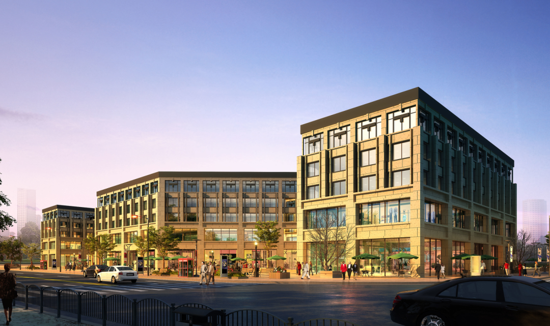

|  风格对话:以克制设计呼应社区肌理,传递日常温度
在建筑风格的选择上,我们摒弃了刻意的风格符号,转而以 “融入性” 为核心 —— 通过克制的设计语言,让建筑自然生长于社区环境中,成为居民熟悉的 “生活背景”。
△ 东北角沿街透视
社区周边住宅多以典雅含蓄的风格为主,建筑采用浅色调立面与竖向三段式设计,与居住区建筑形成视觉呼应,避免了公建与周边环境的割裂感,让社区风貌保持整体协调性。
同时,这种设计更是对上海 “兼容并蓄” 城市特质的回应:主要通过形体变化来展示空间,立面上没有繁复装饰,仅以简洁的线条、亲和的尺度与细腻的材质肌理,传递出 “不张扬却暖心” 的气质,如同老上海里弄与现代社区的和谐共生,让建筑在日常相处中自然融入生活场景。
