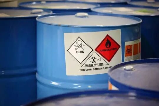

9. 未设危废识别标志 / 未申报危废信息
  • 违反条款
    新固废法第七十七条(危废容器、设施需设识别标志)、第七十八条(产废单位需报危废管理计划,通过系统申报种类、产生量等)。
  • 处罚依据
    第一百一十二条,处    10 万 - 100 万元罚款    ,没收违法所得;情节严重的,可责令停业或关闭。
