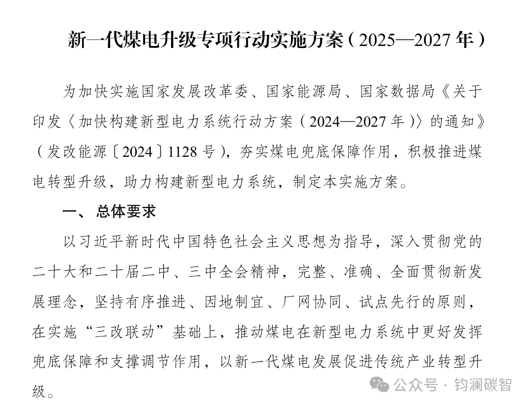

4月14日,国家发展改革委和国家能源局联合印发《新一代煤电升级专项行动实施方案(2025—2027年)》,提出推动开展煤电低碳化改造建设,在创新技术应用方面因地制宜采用零碳低碳燃料掺烧、碳捕集利用与封存、煤电与新能源耦合等技术,提升机组清洁降碳技术水平。该方案明确了清洁降碳技术要求,提出新建机组应预留低碳化改造条件,鼓励具备条件的实施低碳化建设。新一代煤电试点示范机组采用降碳措施后,度电碳排放水平应较2024年同类型机组降低10%—20%。
