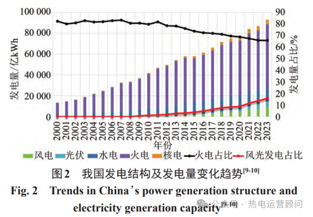

我国火力发电,特别是燃煤发电,占据了较高比重,体量庞大,长期承担着主体电源与基础电源的角色。图1和图2分别展示了2000—2023年我国发电装机结构及装机容量、发电结构及发电量的变化趋势。近年来,随着新能源的快速发展,煤电装机、发电量比重均有所下降,但仍然是保障电力供应的基础性电源。尽管新能源发电装机容量增速显著,但其发电量占比依然较低。
以2023年为例,全国煤电装机容量达11.65亿kW,占总装机容量的39.9%,对应发电量为5.38万 亿kWh,占总发电量比重接近六成;风电和光伏发电累计装机容量为10.5亿kW,占总装机容量的36%,对应发电量则为1.47万亿kWh,占全年总发电量的15.8%。由此可见,煤电仍是当前国内电力供应的主力电源,有效支撑电力系统的稳定。

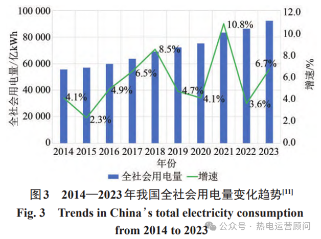

近些年来,全国社会用电需求持续增长,如图3所示,这意味着满足电力需求的保供压力亦显著增大。国家能源局的数据显示,2023年全社会用电量达到92 241亿kWh,同比增长6.7%。2024年7月,中国电力企业联合会发布《中国电力行业年度发展报告2024》,并预测至2030年,全国全社会用电量将超过13万亿kWh,绿氢、抽水蓄能及新型储能的用电需求将明显提高。基于此预测,2024—2030年间,全社会用电量预计每年将平均增加约5394亿kWh,预估新增用电需求的80%由清洁能源满足。

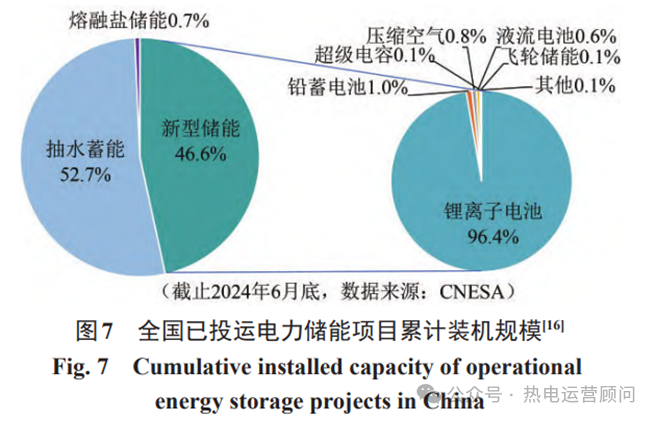

新型储能是构建新型能源体系和电力系统的关键技术,涵盖储电(如电化学储能、机械储能、电磁储能)、储氢、储热三大技术路径。近年来,我国新型储能装机规模稳步增长。图7展示了截至2024年6月底全国已投运电力储能项目累计装机规模情况。其中,全国新型储能项目累计投运装机规模已达4444万kW/9906万kWh,相较2023年底增长超40%;新型储能中锂离子电池占比高达96.4%。

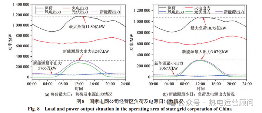

以国家电网公司经营区为例,截至2024年9月底,该区域新能源累计装机容量达到10.2亿kW, 其中风电为3.84亿kW,光伏为6.36亿kW。图8显示了该经营区的典型日内负荷及电源出力情况 (数据来源于国家电力调度控制中心)。在迎峰度夏期间,最大用电负荷达11.80亿kW,而新能源发电的最大出力为3.24亿kW,新能源发电最低日出力则仅为3067万kW。可以看出,新能源发电出 力存在显著不稳定性和波动性。

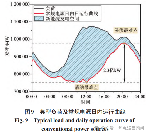

随着新能源发电的接入,电力系统的调节幅度要求较高。根据国家电力调度控制中心的数据,如图9所示,呈现了典型负荷与常规电源在日内的运行曲线,反映了电力系统的动态特征。可以看出,常规电源日内调节幅度超过2亿kW,“峡谷曲线” 特征显著,表明午间新能源发电消纳和晚峰电力保供的平衡难度较大。在新能源发电高峰时段,常规电源需为其让出空间,而在新能源发电低谷时,尤其是晚高峰期间,依赖煤电等常规电源来填补发电缺口。这表明,尽管新能源在电力结构中的比重逐 步增加,但其出力的波动性依旧对电力系统的可靠 性和安全性构成挑战,亟待进一步改善。

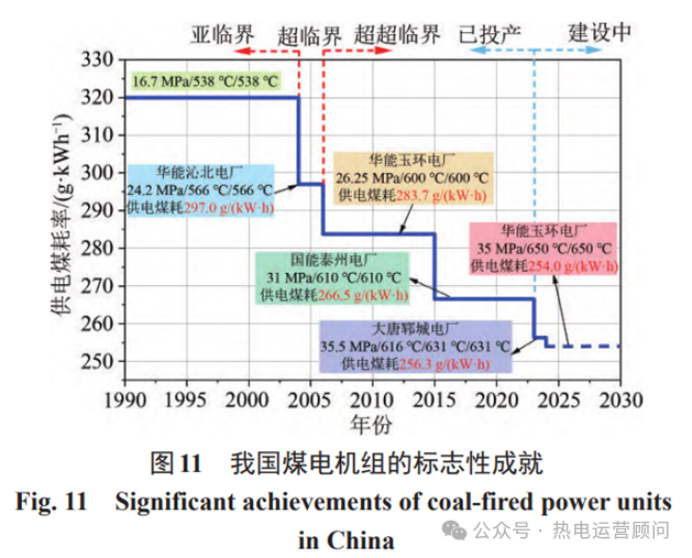

我国煤电机组始终追求高效性,通过提升蒸汽参数来增强发电效率,同时降低煤炭消耗和污染排放,从而实现更优的经济性和环保性。自亚临界技术逐步演进至超临界乃至超超临界技术的系列突破,高效燃煤发电技术显著提升了能源资源的高效转化与利用。在燃煤发电机组的技术演进历程中,图11展示了我国煤电机组的一些标志性成就。据统计,2023年全国火电机组的平均供电煤耗率为302 g/kWh,较2000年的392 g/kWh下降了90 g/kWh。这一显著降幅反映了煤电技术的不断进步。特别是随着高效燃煤发电技术向大容量、超高参数的超超临界技术领域迈进,650 ℃、700 ℃等级的先进超超临界技术正在加速研发。另外,超临界CO2循环高效燃煤发电有望成为未来高效发电的重要方向。
尽管我国高参数煤电机组在额定工况下的能耗指标已达到国际先进水平,但由于当前高温材料与制造工艺的限制,进一步提升更高参数和效率的煤电技术进展相对缓慢,短期内难以通过大规模工程应用显著降低能耗。因此,深化高温合金材料等基础研究领域的创新,特别是在锅炉和汽轮机高温构件(如过热器、再热器、集箱、蒸汽管道、高中压转子、汽缸、阀体、高温叶片等)方面,开展系统优化等创新研发,是推动高效燃煤发电技术发展的核心任务。

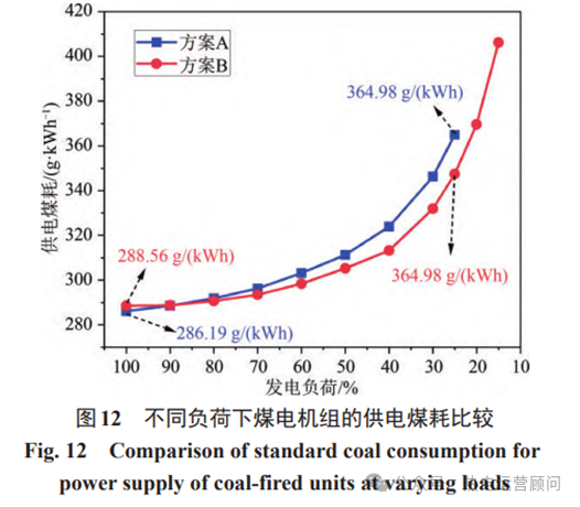

传统燃煤发电机组以额定工况下的低煤耗作为高效性评价标准。然而,随着下一代煤电逐步转向灵活运行模式,未来煤电机组将主要承担电 网的调峰调频功能,其低负荷段的运行时间将显著增加,而在高负荷区间的运行则相对减少。因此,继续以额定工况下的供电煤耗作为唯一的机组经济性评价指标已不再适用。加权平均综合供电煤耗则是一种更为合理的评价方法,基于机组在实际(或预期)运行模式下各负荷段的运行时间与供电煤耗,通过加权计算得出综合供电煤耗,即计算机组总煤耗量与总发电量之比。通过对汽轮机通流部分的选型和优化设计,使其在中高负荷段运行,替代传统的额定负荷运行方式,从而减少低负荷下的煤耗。在该运行模式下,尽管机组在额定负荷下的煤耗略有增加,但在低负荷区间的长期运行煤耗将显著降低,从而提升整体运行经济性。
图12展示了两种不同煤电机组运行模式下供电煤耗的对比:
A方案代表常规机组,其设计目标是在额定工况下实现最低煤耗,并具备25%的最小负荷能力,但不具备启停调峰功能;
B方案则代表灵活机组,追求全工况下实现加权平均综合低煤耗,具备更低的15%最小负荷能力,并可实现启停调峰操作。
结果显示,在额定工况下,A方案机组的供电煤耗为286.19 g/kWh,略低于B方案的288.56 g/kWh。然而,当考量全负荷工况下的加权 平均综合供电煤耗时,B方案展现出明显的优势,其加权平均综合供电煤耗为296.87 g/kWh,远低于A方案的313.95 g/kWh。
因此,在新一代煤电的灵活运行模式下,采用全工况加权平均综合供电煤耗作为评价指标,能够更全面、准确地反映机组的实际经济运行 状况。

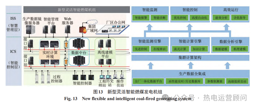

燃煤发电机组灵活运行为智能化赋予现实需求,智能化为灵活运行的实现提供技术支撑。随着现代传感技术、高速通信技术等新技术的引入, 煤电机组的感知与信息传输手段不断丰富,感知、执行、控制和优化能力显著增强。发展智能发电控制技术,以发电过程的数字化、自动化、信息化、标准化为基础,以管控一体化、大数据、云计算、物联网为平台,集成智能传感与执行、智能控制与优化、智能管理与决策等技术,形成一种具备自学习、自适应、自趋优、自恢复、自组 织的智能发电运行控制管理模式,实现更加安全、高效、清洁、低碳、灵活的生产目标。图13展示了新型灵活智能燃煤发电机组。
以数字孪生为代表的智能化建模技术是煤电机组智能发电的关键支撑技术,孪生系统与实际机组虚实结合,突破原有被动监测的限制,主动进行机组关键参数的观测,进行新理论、新方法的推演与回溯,丰富了控制、调度、故障诊断、超低负荷稳燃、全程超净排放研究手段。
智能运行控制运用泛在感知、先进控制、大数据分析与人工智能等理论方法,深度融合新型机组工艺流程与运行特性,通过多源信息融合、智能控制、智能燃烧、智能监盘与故障诊断等应用,实现机组的自感知、自学习与自决策。

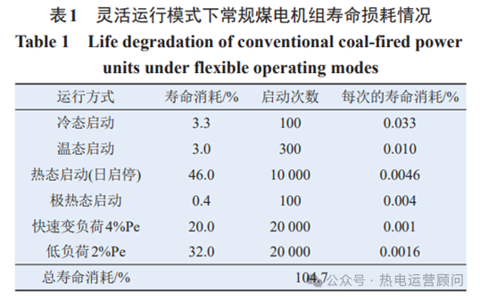

随着电力系统的转型,煤电机组运行模式将发生根本性转变。常规煤电机组以带基本负荷运行模式设计,灵活运行模式下供电煤耗增加,同时寿命损耗加快,难以保证30年的设计寿命。这一转型过程中,新一代煤电技术的发展面临诸多挑战。
首先,安全性问题在灵活运行模式下愈加突出。深度调峰过程中,锅炉爆管、汽轮机振动(甚至可能导致叶片断裂)以及磨煤机振动等风险显著上升,严重威胁机组的安全性与稳定性。表1列出 了灵活运行模式下常规机组寿命损耗情况。

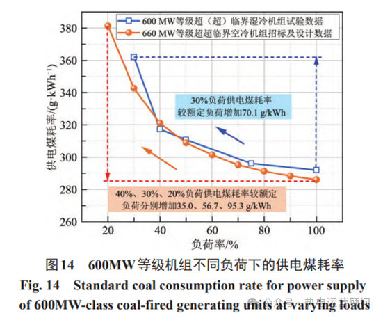

其次,经济性挑战亦不容忽视。深度调峰导致供电煤耗的急剧增加,从而显著提升了运行成本,影响机组的经济效益,如图14所示。此外,煤电机组的灵活运行模式对电网性能的影响也需重视。长期的深度调峰运行削弱了机组的一次调频性能,降低了电网的安全裕度,从而对电网的稳定性与可靠性造成不利影响。

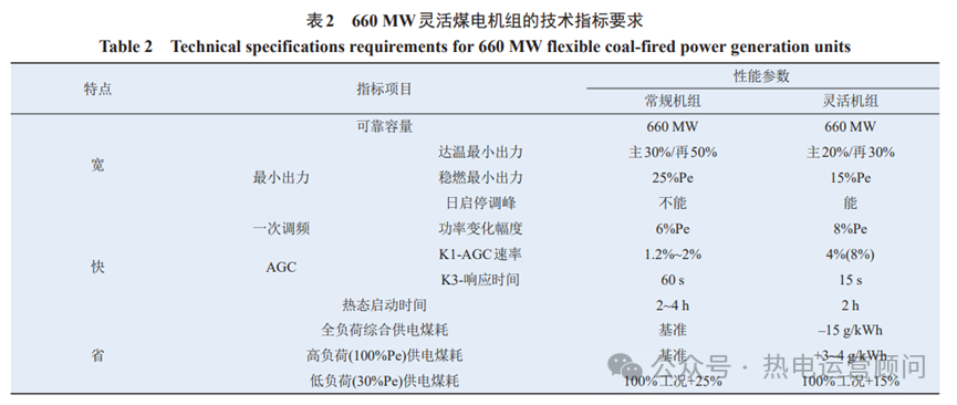

为应对这些挑战,煤电机组的技术指标要求必须大幅提升,需具备以下几个方面的能力:
1)更广泛的调峰范围,以适应新能源发电的 间歇性、随机性和波动性。
2)更快的调节速率,以迅速响应电网负荷的变化。
3)更低的供电煤耗,以降低运营成本并提升能源利用效率。
4)更强的涉网性能,以增强电力保供和运行安全的支撑能力。
以660 MW灵活煤电机组为例,其技术指标要求涵盖上述要求,如表2所示。这些指标的提升是实现煤电机组灵活运行与高效利用的关键所在,将为未来新型电力系统的稳定运行提供坚实保障。

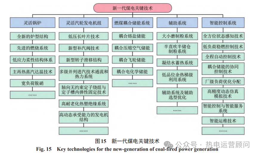

新一代煤电技术依托一系列技术创新,从主机设备优化、煤电耦合储能系统集成、辅助系统优化、以及智能控制系统的升级等多个维度展开,全面确保煤电机组在最小出力、最大出力、最小负荷变化速率以及日启停快速响应能力等方面达到转型升级的严格要求。图15展示了具有代 表性的煤电关键技术。
1)在灵活锅炉技术的研发上,探索全新炉型设计、先进的燃烧系统、低应力柔性结构体系、高效主再热蒸汽达温技术、宽负荷脱硝等创新技术。
2)在灵活汽轮发电机组领域,技术革新涵盖了多级并列进汽通流与热力系统的优化、低压长叶片技术的引入、轴向无约束定子绕组与定子槽内弹性固定技术的应用、新型转子滑移结构、高耐老化热塑绝缘系统、高动态承受能力的发电机结构等创新设计。
3)在煤电耦合储能系统的研发上,探索熔盐储能技术与煤电机组的协同应用,利用飞轮储能技术弥补煤电机组灵活运行后的转动惯量不足, 以及利用电化学储能技术辅助煤电机组实现负荷的“削峰填谷”等技术。
4)在辅助系统方面,通过大小磨制粉系统、 半直吹半储仓制粉系统、凝结水蓄热系统、低品位余热梯级利用系统、辅助系统及辅机选型优化等手段,实现能源利用效率与运行灵活性的双重提升。
5)在智能控制系统方面,采用全方位状态感知技术、低负荷稳燃控制技术、全程自动控制技术、高精度动态仿真模拟技术、智能控制与智能服务系统等技术的集成应用,提升煤电机组的自动化和智能化水平。
