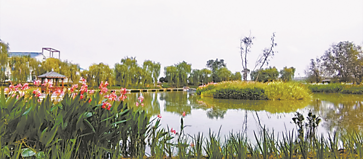

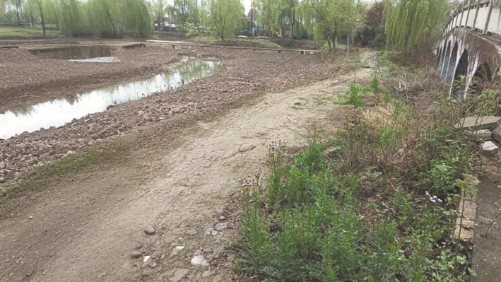

图片图为绵竹市孝德镇年画村东湖治理前(上图)后(下图)对比照。德阳市生态环境局供图

在农村聚居区的年画村沟渠,治理突出“修”,通过控源截污、清淤疏浚,新建生态净化湿地,强化对周边生活污染源净化,达到生态修复的效果。
