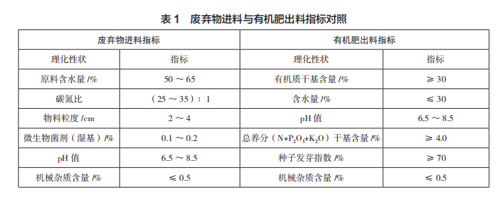

一是将收集来的易腐垃圾运至堆肥厂进行机械粉碎处理;二是将微生物菌剂按一定比例与水混合,稀释至适当浓度备用发酵;三是将物料装填至堆肥间,并预置通风支架,调节碳氮比,喷洒菌剂,控制物料含水率;四是基于在线二氧化碳和温湿度监测、健康指数预警进行渗滤液回灌,调节发酵参数;五是对腐熟指数符合要求的堆体进行翻堆,并转移至大堆肥间进行陈化;六是对陈化的肥料进行筛分和去杂,调节营养成分,再加工成颗粒肥或直接还田。这就实现了农村生活垃圾减量化、资源化处理。产出的有机肥可替代化学肥料,固体废物源头减量的同时又保证了农产品的绿色无公害。蒋相村还与浙江工商大学达成合作,对堆肥处置场进行技术改造,优化堆肥工艺参数,如渗滤液回灌、高效垃圾降解菌等,提高现有有机废弃物的堆肥效率,优化堆体组分,提高有机肥肥效,开发数字化智慧管控平台。升级后,原本处置困难的玉米秆、高粱秆、湿地杂草树枝等均可在这里堆肥,有效破解了秸秆焚烧屡禁不止的现象。废弃物进料与有机肥出料指标对照表1。

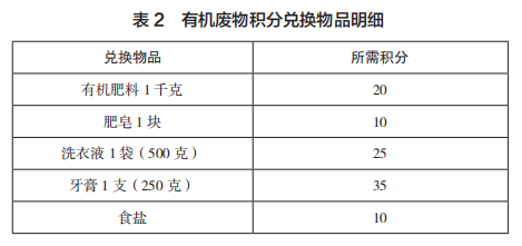

兑换管理(D)。确定可兑换的物品种类,如有机肥、肥皂、洗衣液、牙膏、食盐等。根据有机废弃物的质量和市场价格制定兑换细则,见表2。
