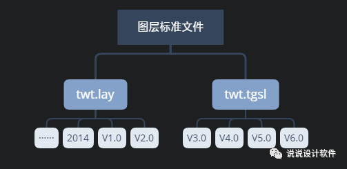

天正给排水软件的图层标准文件在T20-WT V3.0的时候修改了标注文件格式,因此3.0、4.0、5.0用的标准文件是一个格式的,2014、1.0、2.0和老旧版本用的是另一个格式的。
所以图层转化就是将.lay文件转化为.tgsl即可。

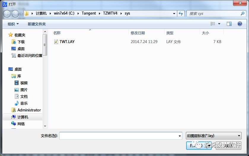

1、准备原来低版的图层标准文件,twt.lay文件。并将改文件复制到高版本软件的安装目录下的sys文件夹中。(可能高版本中已经存在twt.lay文件,可以覆盖,也可以创建副本。3.0具有开放的图层标准,因此这个.lay文件名称可以随便设置。)

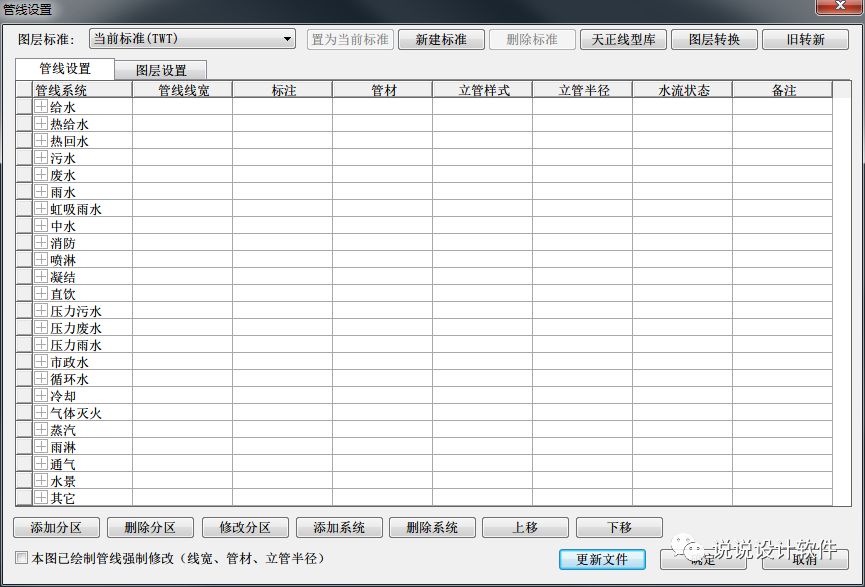

2、打开3.0及以上版本软件。点击左侧菜单栏:设置-图层管理  命令。弹出对话框:

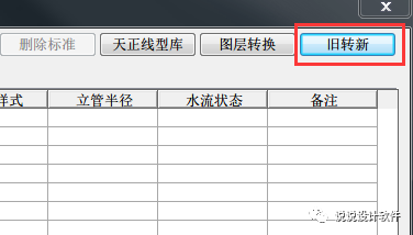

我们点击右上角的“旧转新”按钮,弹出打开就标准文件的对话框:
选择我们的.lay文件,点击“打开”按钮。弹出保存新标准的对话框:
我们重新命名新的标准文件,并点击保存。
