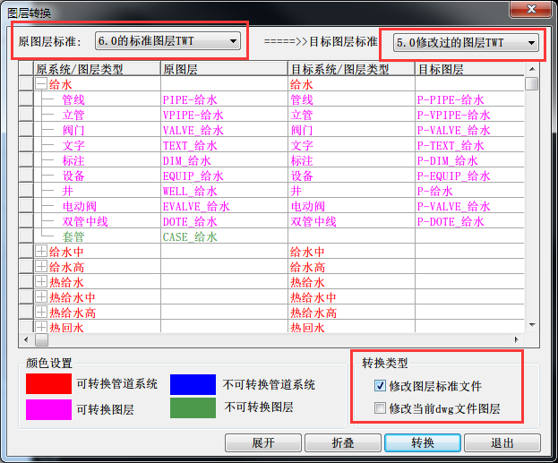

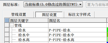

例如旧文件的图层名是你特殊设置的例如:
6.0的则是标准的,如:
  • 复制旧标准文件到6.0的安装目录下的sys文件夹(C:\Tangent\TwtT20V6\sys 具体因人而异)。确保新旧文件都在里面

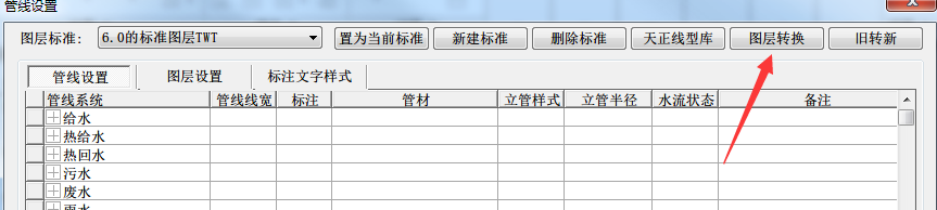

打开图层管理,将6.0标准置为当前,例如我的是“6.0的标准图层TWT”。
  • 点击右上方的“图层转换”按钮,弹出对话框,并按下图设置。如下图:
按上图的设置。
按上图的设置。
按上图的设置。
点击“转换”按钮,弹出转换完成对话框,点击确定,然后退出对话框。

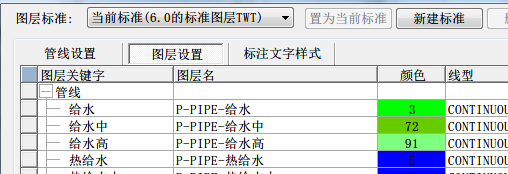

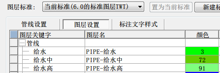

  • 打开图层管理对话框,发现6.0的图层设置是旧版本的设置,所以以后6.0的标准就成了你的新标准文件了,当然6.0的文件可以用在低版本,只不过部分设置无效。如图:
该方法有个弊端就是不能将管线设置转换,所以需要重新设置下管线设置。

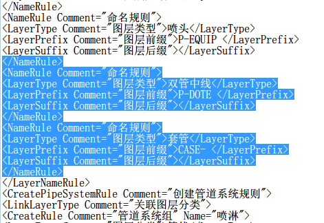

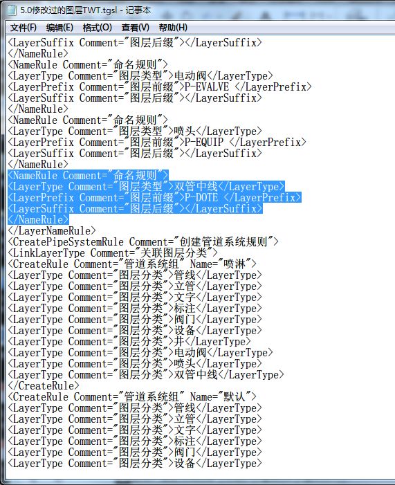

  • 选中旧标准文件,右键用记事本打开,找到如下图的位置:

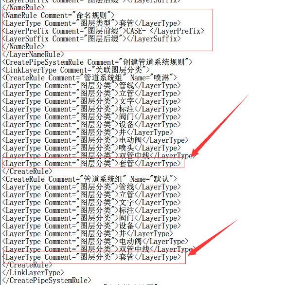

(快捷键:Ctrl+F,弹出对话框,复制查找此段内容: 图层类型">双管中线 )定位后,在该段内容的下方添加内容:
套管
CASE-_
添加完如图所示:

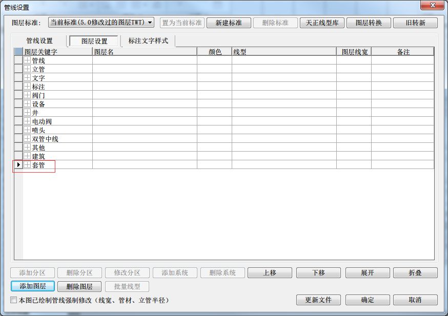

  • 添加完以上,还要对新加管道系统和分区进行设置。需要在下图两个位置中添加内容:
套管
  • 保存文件。打开软件,进入图层管理命令将“旧标准”置为当前。

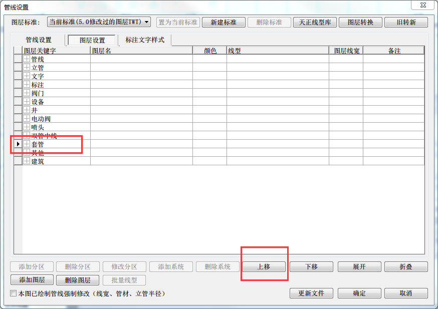

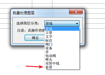

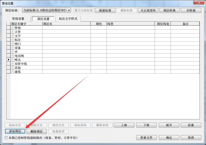

点击“添加图层”按钮,在弹出的对话框中找到“套管”点击确定:
添加后,选中套管,将其上移至合适位置:
  • 点击更新文件-确定,完成套管图层的添加。
