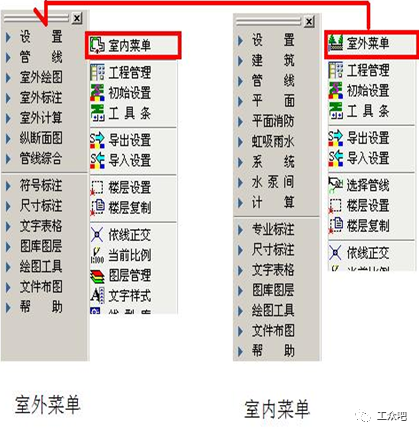

Q2.        启动软件后左侧没有菜单栏,下方没有天正工具条
没有左侧菜单栏时,同时按下键盘上“ctrl+”或输入命令tmnload即可。(注:排除正式版用户找不到加密锁以及试用版用户超出试用时间的情况。)
下方工具条不见时,进入初始设置-天正设置,查看“开启天正快捷工具条”控件是否勾选,然后点击对话框上确定按钮即可。
