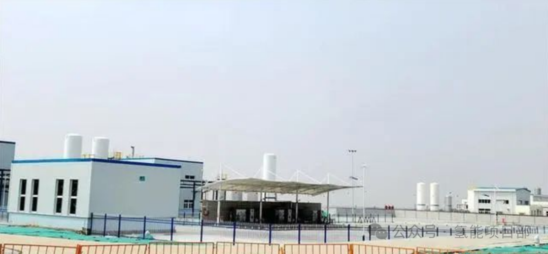

据慧眼氢能项目数据库统计,截至2025年5月6日,国内签约/备案绿色氢氨醇项目849个,其中91个项目在建设中(已进行设计/设备招标),48个绿氢项目已投产(400Nm3/h以上),已投产的规模化绿氢项目10个(4000Nm3/h以上),分别为:
1、宁夏宝丰能源集团股份有限公司太阳能电解制氢示范项目
项目分两期共批复氢气产能9万Nm3/h,其中一期规模10000Nm3/h,2021年6月已经投产运行,是国内首个规模化电解水制氢项目;二期规模80000Nm3/h,其中20000Nm3/h已于2023年4月投运。河图工程设计,项目采用1000Nm3/h电解槽:考克利尔竞力22套,派瑞氢能8套。绿氢用于宝丰煤化工项目。
2025年3月重新备案二期60000Nm3/h电解水制氢部分。慧眼氢能预计该项目会在宝丰内蒙项目之后开工建设。
2、河北省张家口绿色氢能一体化示范基地项目
张家口市交投壳牌新能源有限公司建设,项目设计规模为20兆瓦,产氢量4000标准立方米/小时。项目建设达产后,日产氢量约为8吨,年产氢总量约为2800吨,年产液氧约为22800吨。河图工程设计,项目采用派瑞氢能电解槽,绿氢用于氢能交通。
2022年1月25日正式开始试生产,并在试生产期间为北京2022年冬奥会和冬残奥会承担了张家口赛区两个加氢站的氢能源供应。
3、中国石化新疆库车绿氢示范项目
项目于2023年8月30日全面建成,其中光伏发电装机容量300兆瓦、年均发电量5.8亿千瓦时,电解水制氢能力2万吨/年,储氢能力21万标准立方米。中石化广州工程设计,项目采用52套1000标方碱性电解槽,其中考克利尔竞力24套、隆基氢能16套、派瑞氢能12套。所产绿氢运至塔河炼化使用。
基于塔河炼化的氢能需求,该项目二期已于2025年初启动可研。
4、纳日松光伏制氢产业示范项目
项目由中国三峡新能源(集团)股份有限公司与满世投资集团有限公司合资建设,是内蒙古自治区第一批风光制氢一体化示范项目。年产绿氢一万吨,寰球工程北京公司设计,采用14套1000标方电解槽,其中天津大陆4套,隆基氢能4套,派瑞氢能7套。2024年8月电解槽全部调试完成开始投料试车,2025年初投产。绿氢用于氢能交通及伊东集团煤化工项目。
5、华电达茂旗的20万千瓦新能源制氢工程示范项目
华电达茂旗制氢项目位于包头市达茂旗巴润园区,由中国能建广东院勘察设计,共建设风电12万千瓦,光伏8万千瓦,电化学储能2万千瓦时,于2024年3月开始产氢并完成充装。中国能建广东院勘察设计,电解水制氢12000标立方/小时,11台1000标方碱性电解槽、5台200标方PEM电解槽均为华电科工提供。华电氢能生产的绿氢掺到供应金鄂博工业锅炉的天然气中,年消纳2000吨。另有加氢站火电厂运输煤炭使用部分氢燃料。
2025年4月内蒙古华电达茂旗首期100万千瓦风光制氢项目可研招标,本项目首期建设60套2000Nm3/h碱液电解槽,年产绿氢5万吨。
6、远景赤峰152万吨/年零碳氢氨项目
建设总规模32万吨/年合成氨。2024年3月,远景赤峰零碳氢氨项目P0期(2万吨合成氨)顺利投产,产出国内首罐绿氨,同时项目P1期开始建设。已投产的P0期使用碱性+PEM合计6000Nm3/h电解水制氢设备。P1期30万吨合成氨计划使用碱性+PEM制氢10万Nm3/h,项目由河图工程设计,碱性采用远景自有模块化方形电解槽,PEM采用参股公司氢辉能源电解槽,电解槽将于近期供货安装,有望在2025年底投产。
7、国能宁东可再生氢碳减排示范区项目
永利制氢厂制氢5000Nm3/h,电解槽由南通安思卓提供。绿氢用于宁夏电力的化工和交通场景。
清水营制氢厂是国家能源集团在可再生氢耦合煤化工领域的首次尝试,利用12万千瓦光伏供电,光伏碱性电解水工艺制取氢气,已投产制氢规模为1.5万标方/小时,设计年产量为3080吨。该厂采用16台(15开1备)碱性电解槽,由派瑞氢能提供。所制氢气经纯化99.999%后加压并通过管道输送至烯烃二公司合成氨装置。2024年8月投产。
2025年4月30日,国华投资国华(宁夏)新能源有限公司国能宁东可再生氢碳减排示范区二期项目制氢厂勘察设计服务公开招标。本项目制氢厂,规模为6000Nm3/h。
8、“30万m?/d绿电电解水制氢—储氢—450m?高炉富氢冶炼”示范项目
昌黎县兴国精密机件有限公司“以氢代碳”高炉喷吹纯氢低碳冶炼新工艺,
开发采用了国内单体产氢量最大的碱性电解水制氢装备(单槽3000Nm
?/h)和全工序链条安全风险预防管控系统。项目制氢12000Nm3/h,隆基氢能和派瑞氢能各提供2套3000Nm?/h电解槽。项目于2024年12月投产。
9、多伦15万千瓦风光制氢一体化示范项目
项目建设制氢规模5419吨/年,由中油工程设计,配备14套1000Nm?/h碱性水电解制氢装置、制氢装置由中车株洲EPC,氢气输送至多伦大唐煤化工甲醇合成入口替代灰氢等流程,完成绿氢耦合煤化工利用。项目于2025年1月投产。
10、大冶绿电绿氢制储加用一体化氢能矿场综合建设项目
湖北光谷东控股集团姜桥制氢工厂涵盖光伏发电、绿电制氢、氢储运加等全产业链,是湖北唯一入选国家发展改革委清洁低碳氢能创新应用工程项目,也是全国首个开展岩穴储氢科研攻关项目。制氢工厂将形成“碱性+PEM电解槽”双技术路线,制氢5400Nm3/h,项目制氢系统由阳光氢能提供。2025年3月投产。11、深能鄂托克前旗250MW光伏制氢项目。作为内蒙古自治区首批风光制氢示范项目之一,该项目使用新能源光伏发电制氢,采用阳光氢能9套1000Nm3/h碱性制氢设备,2025年4月投产。二期制氢5.6万标方,年产15万吨绿氨已备案。
