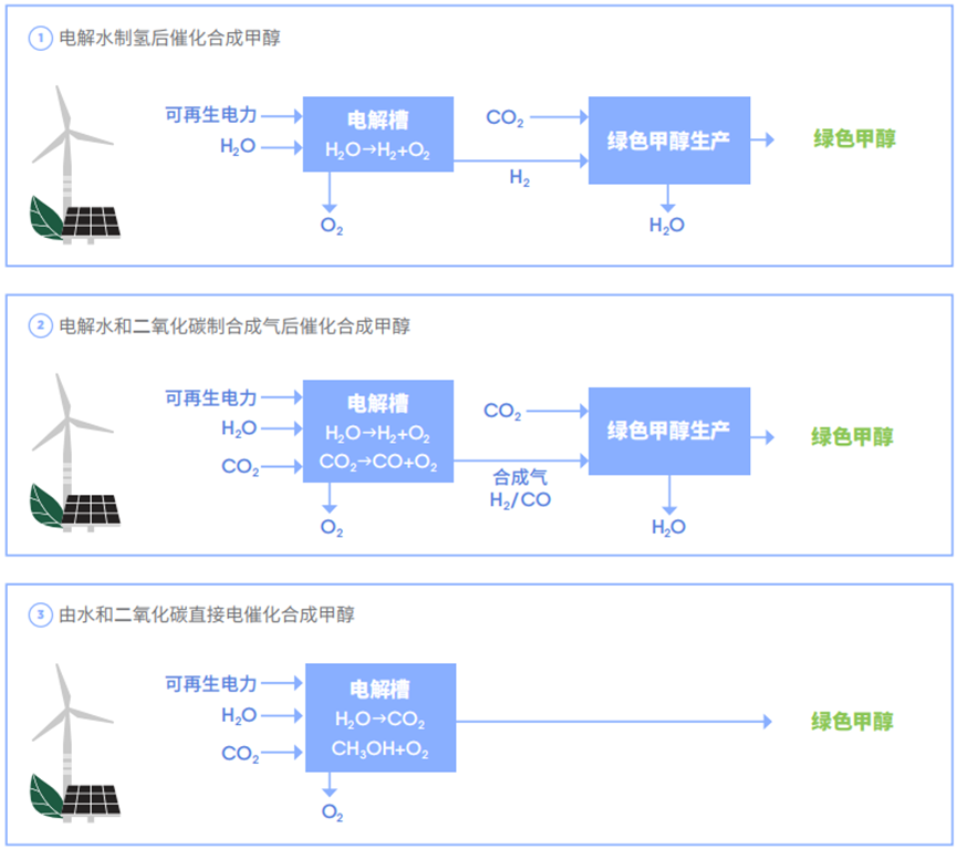

在具体的生产环节,还有几道坎。先看绿色甲醇的工艺流程图。
绿醇生产是新的工艺,是大姑娘上轿——头一遭,因此在风光制氢制绿醇生产上,需要淌过一些“坑”。
首要的坑,就是制氢问题。
众所周知,2023年6月30日,中石化新疆库车绿氢示范项目产出了第一方绿氢。但我国1000方级的电解槽首次工业级应用,尚未进行足够的验证;特别是离网风光制氢,对我国碱性电解槽更是考验。
行业里一般认为,今年7月25日投产的吉林大安制氨项目,将是验证我国电解槽大规模工业级应用的又一个窗口。一旦大安项目顺利投产,则为我国电解槽实现了“正名”。
