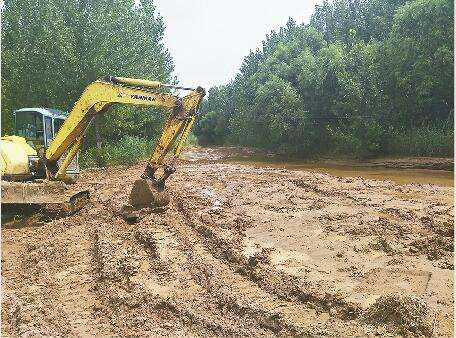

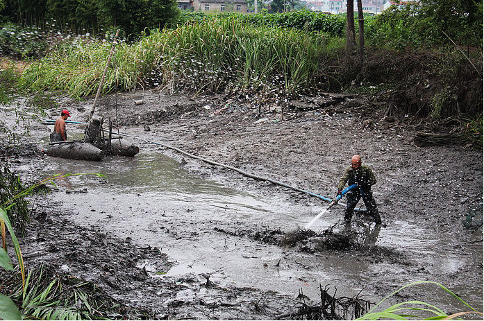

一、排干清淤施工技术
排干清淤施工技术是十分常见的一种清淤技术,它主要运用于无需防洪、排涝和航运的流量较小的河道,这种技术具体主要包括挖除和水力冲除的施工。这里的挖除指的是干挖施工技术,即首先排干河道的水,借助挖掘设备挖除河道中的淤泥,再通过渣土车将淤泥运输到指定的位置的技术方法。这种技术对于施工技术以及设备要求较低,不需要太大的投入,但是此方法清淤程度不足,且容易危害河道两边的建筑等。另一种清淤方法是水力冲除,这种方法主要通过水利冲挖机械设备来冲刷堆积于河道底部的淤泥,将其搅拌成泥浆后,再集中导入预先设定好的低洼区域,配合泥浆泵及输送管道将其运输到堆砌场地。与干挖施工技术相似,此种技术采用的设备也较为简单,且成本较低。只是它不能在汛期开展工作,受天气环境影响较大,比较有局限性。
