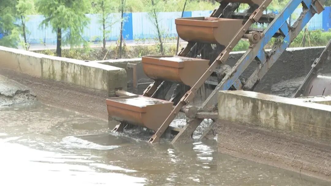

在顺德陈村水环境可再生资源处理站,淤泥经过预处理、垃圾分选及洗沙、调理调质、余水处理、脱水固化等流程,使用专业配置的高效底泥调理调质复合药剂,去除污染淤泥中营养盐、生活垃圾、有机质等物质,最终形成含水率40%以下的泥饼。

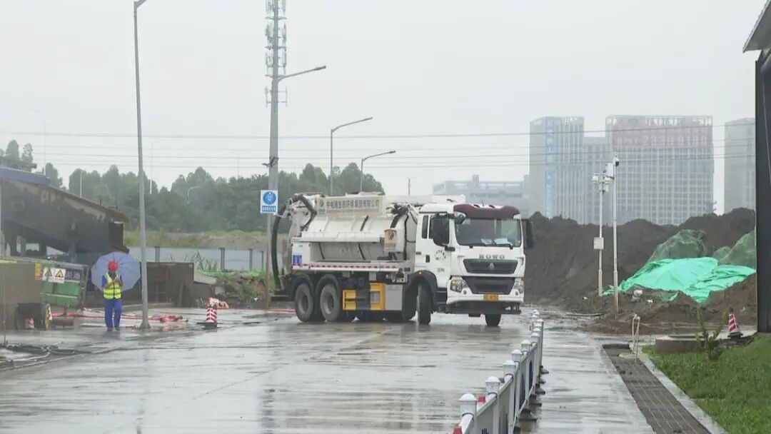

罐车将河道淤泥运输至处理站,整个运送过程做到闭环。

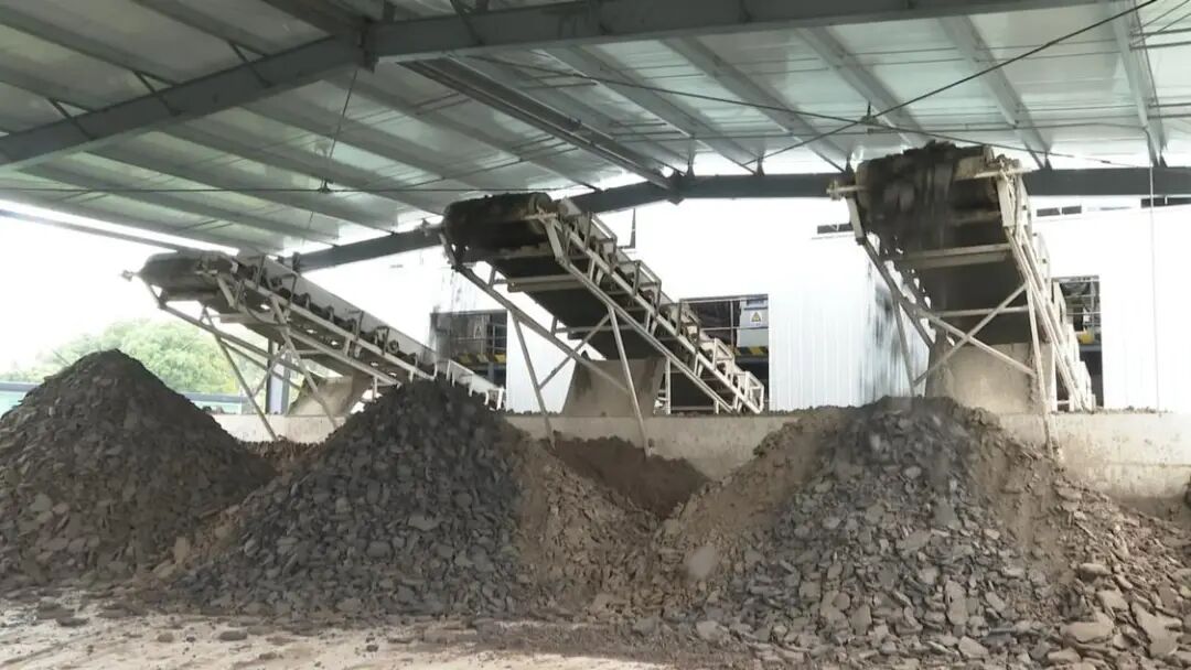

据了解,20万吨的水下自然方底泥,经过处理后,可形成约5万方的固体处置物,其中约有1000方生活垃圾,其他约4万9千方都能做到资源化利用,资源化利用率可以达到90%以上。

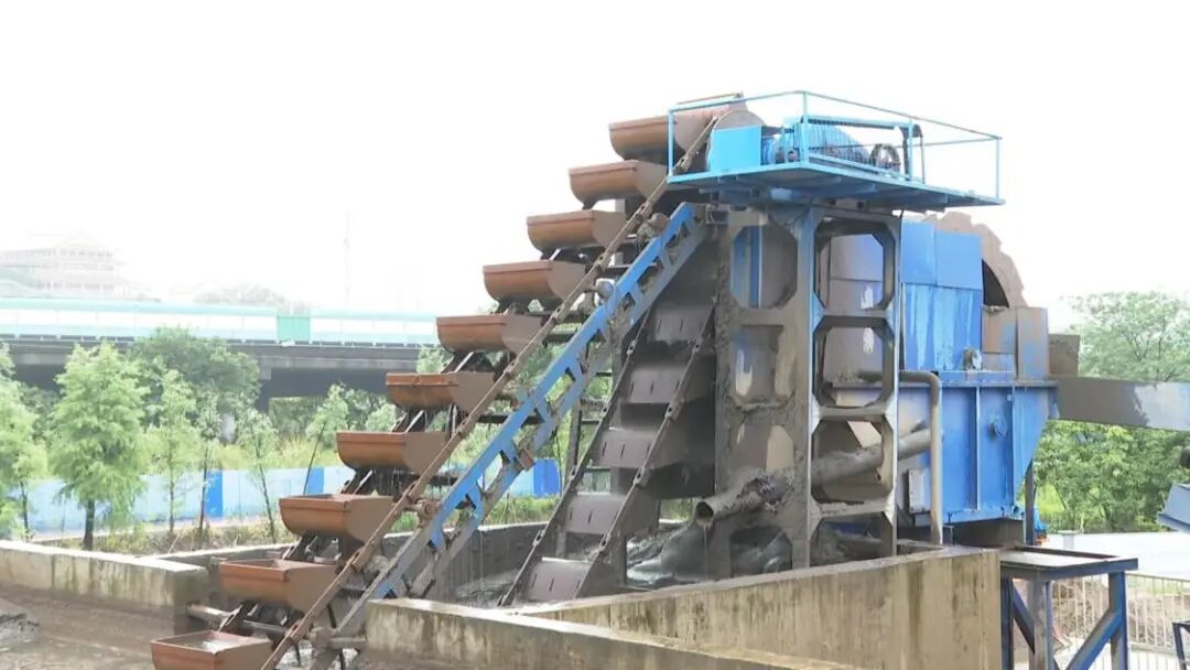

设备将淤泥进行分离筛选。
设备将淤泥进行分离筛选。
值得一提的是,这套处理工艺拥有20多项国家专利,其调理均化系统可以通过加料搅拌调理、调质、重金属捕捉和消毒灭活等工序,将河道黑臭淤泥实现“减量化、稳定化、无害化”处理。

相关负责人介绍,处理站建立了全过程闭环管理机制,在底泥运输过程中,运输车辆需凭业主、监理、施工和第三方测量机构等四方联测联签的计划单发车,在出车、装载、进场、卸泥空车四个环节均需凭单作业、过磅称重、核对重量,确保底泥“零外运”。

据介绍,在底泥处理过程中按照“减量化、稳定化、无害化、资源化”处理,针对不同污染物分而治之,大大减少了清淤过程中的污染,减轻了弃土消纳压力,并能为工程循环利用,真正实现变废为宝,而且底泥处理全程可追踪可溯源,为低成本高效率处理底泥作出了尝试。此外,经脱水固化后制作而成的泥饼,含水率在40%以下,可以再次用于项目建设过程,如建筑回填用土、路基回填用土和园林绿化用土等。
淤泥最终处理成含水量在40%以下的泥饼,实现资源再利用。
