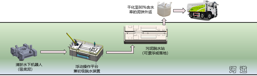

淘洗式生态清淤
近日南京河海科技参与研发的淘洗式生态清淤系统,首次应用于南京市鼓楼区西北护城河。淘洗式生态清淤是一项融合环保理念与智能工艺的创新型清淤解决方案。其核心在于“精准分离,变废为宝”,通过水力淘洗、分级筛分、资源化利用三大步骤,实现淤泥无害化、减量化与资源化,突破了传统清淤需“断流、围堰、抽干”的局限,实现“水下作业、精准分离、生态修复”三位一体的创新模式,为城市河道治理树立新标杆。
该系统由智能清淤机器人、浮动操作平台、污泥脱水站三部分组成,集成物联网与AI技术,可实时监测清淤进度与水质变化,实现了智能化与生态化的双重突破。智能清淤机器人以每分钟1~2米的速度爬行河床,精准提取有机淤泥,保留砂石作为微生物栖息基底。浮动操作平台提供对清淤水下机器人和自身运行状态的监督与操控,并兼具初步脱水能力。污泥脱水站采用叠螺式污泥脱水方式对经过初级脱水装置处理后的高浓度淤泥连续进行干化处理,形成含水率低的泥饼,利于控制运输过程中对环境不良影响,同时降低运输成本。
该技术具有显著的优势。在环保方面,避免断流施工对水生态的破坏,减少底泥有机物二次污染,淤泥实现了资源的循环利用;在效率方面,清淤周期大幅缩短,人力成本有效降低,高效清理河床淤泥,为汛期防洪提供坚实保障;在民生方面,施工过程低噪音、零扬尘,河道景观与居民生活不受干扰,获周边市民高度认可。
经过“淘洗式生态清淤”后,西北护城河河底的状况将得到极大改善。深厚的底泥被有效清除,不但提升了水体净度,而且为后续种植水生植物提供了条件。作为生态养护链条中的重要一环,“淘洗式生态清淤”是解决当前河道淤积问题的一种有效手段,也是实现生态治水的重要一步。随着技术的不断创新和优化,“淘洗式生态清淤”的性能将进一步提升,并在更多的河道治理项目中发挥重要作用,为城市内河生态的改善贡献更大的力量。
