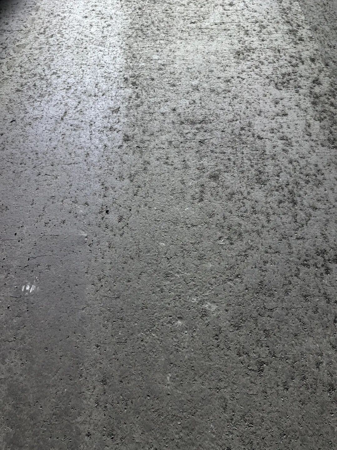

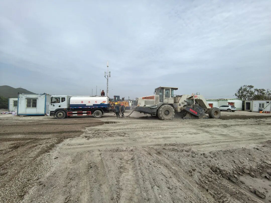

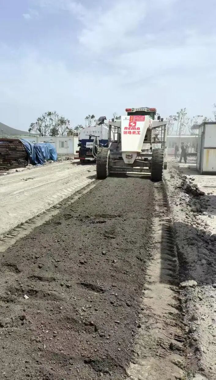

据姚启明介绍,同济大学环境、材料等多学科团队联合攻关,创新开发了三项核心技术。一是高效取淤脱水,针对潮汐淤泥“取泥难”问题,采用专用改良剂实现泥水快速分离,单日可处理数万立方米淤泥;二是定向性能改良,通过自主研发的以工业废料为原料的环保添加剂,对淤泥20余项指标进行精准调控,使其抗压强度提升至普通路基土的3倍以上,同时彻底解决“遇水返淤”难题;三是现场快速施工,改良后的土体可即时摊铺压实,适配赛道路基、边坡加固等工程场景需求。

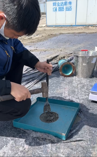

21日下午,记者来到项目试验现场。施工人员正在对2000平方米的试验段进行钻芯取样工作。当钻头从路基取出完整芯样时,大家脸上露出了笑容。“这可比压缩饼干还结实!”现场工程师笑着说道。
取样后,检测人员将运用专业设备对芯样标本的完整性、结构强度等关键参数进行进一步量化分析,重点检测路基厚度、压实度和抗压强度等关键指标,通过科学手段评估工程施工质量,保障试验的可靠性。
