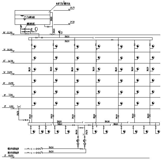

雨水管线系统图

二、消火栓系统
1、设计参数计算:

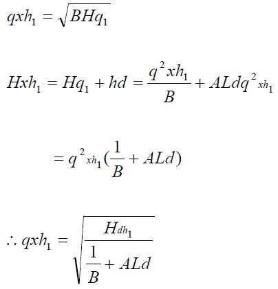

3) 计算消火栓口所需压力,并确定是否需设置增压设备(最不利点消火栓的静水压力小于 10m 则需设置增压设备)
消火栓口处所需的水压(消火栓直径为 65mm,水枪喷口直径为 19mm)。
Hxh= Hq+hd
其中:
图片,阻力系数φ和实验系数af选用参见下表:

水枪喷嘴的出流量:
式中 qxh—水枪的射流量,L/s;

4)按照最不利点消防竖管和消火栓的流量分配要求计算出设计流量,并确定立管管径并计算出管路损失。
Hxho=Hxh
Hxh1=Hxho+△H+h
式中:△H —0-1 点之间的消火栓间距(m);
h—0-1 管段水头损失(m) 1 点的水枪射流量为:
进行消火栓给水系统水力计算时,按系统图以枝状管路计算。
消火栓给水系统所需总水压(Hx)应为:
Hb=Hq+hd+hg+hz
式中:Hb—消防水泵的压力(mH2O)
Hq—最不利点消防水枪喷嘴所需压力(mH2O)
hd—消防水带的水头损失(mH2O)
hg—管网的水头损失(mH2O)
hz—消防水池水面与最不利点消火栓之高差(mH2O)
具体计算模式可参照以下例题:
消火栓给水系统配管水力计算表
计算管段
设计秒流量qx(L/S)
管长(L)(m)
DN(mm)
V(m/s)
i(kpa/m)
iL(kpa)
0-1
5.2
3.5
100
0.60
0.0806
0.282
1-2
5.2+5.89=11.09
54.7
100
1.28
0.327
17.887
2-3
2×11.09=22.18
10.0
100
2.56
1.2225
12.225
管路总水头损失为 Hw=(0.282+17.887+12.225)×1.1=33.43kpa。
消火栓给水系统所需总水压(Hx)应为:
Hb=H1+Hxh+Hw=[24.3-(-0.7)]×10+212.3+33.43=495.73kpa
按消火栓总用水量:Qx=22.18L/S=80m3/h。
