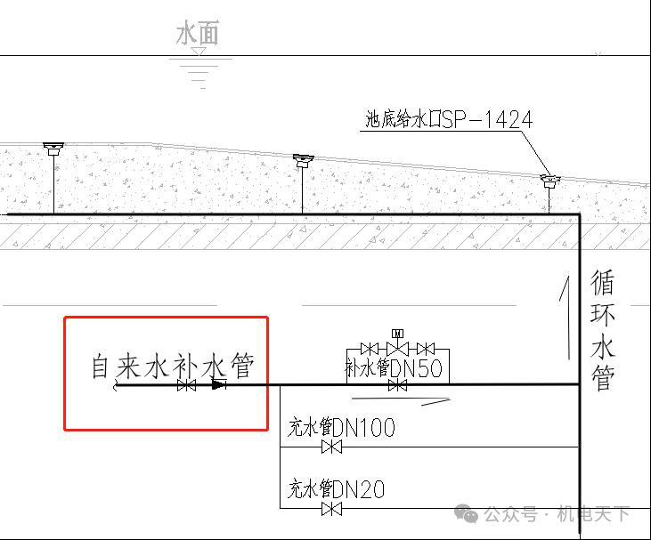

1.生活饮用水管道与泳池循环水管道直接连接,不符合《建筑给水排水与节水通用规范》GB55020-2021 第3.1.4 条要求。(图 4-1)
图 4-1 生活饮用水管与泳池循环水管连接问题示例

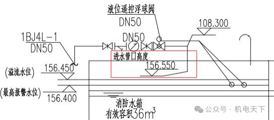

3.消防水箱采用生活饮用水管网补水,补水管出水口最低点与溢流边缘的空气间隙 100mm,低于规范要求。空气间隙不应小于 150mm,并应符合《建筑给水排水与节水通用规范》GB 55020-2021 第 3.2.8 条要求。(图 4-2)
图 4-2 消防水箱补水管出水口的问题示例

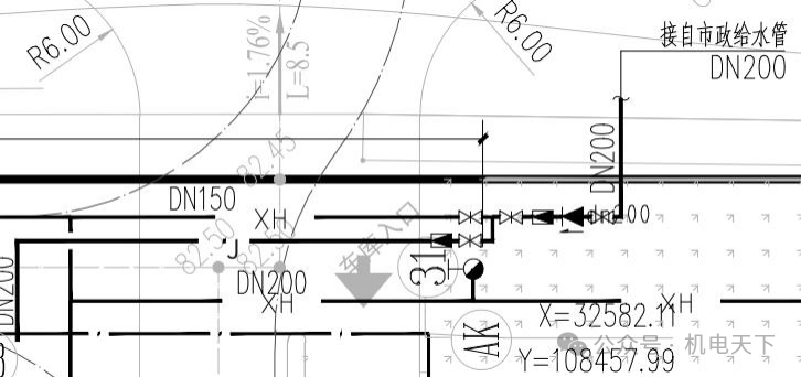

4.从小区生活饮用水管道系统上单独接出消防用水管道(不含接驳室外消火栓的给水短支管),应在消防用水管道的起端设置倒流防止器,并应符合《建筑给水排水与节水通用规范》GB 55020-2021 第 3.2.9 条要求。(图 4-3)
图 4-3 消防用水管道起端未设置倒流防止器问题示例

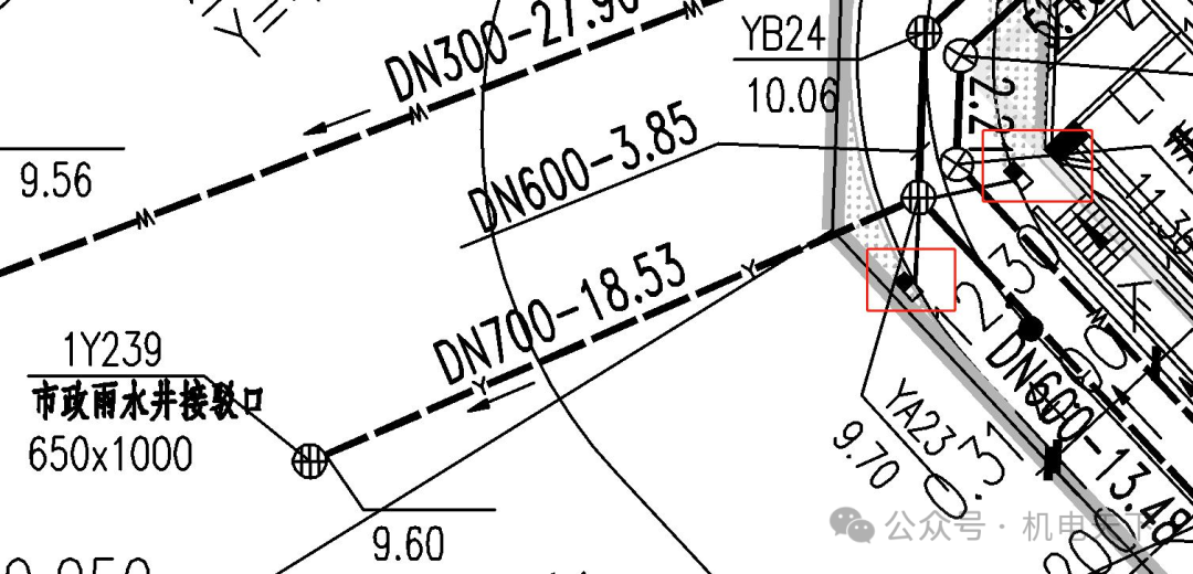

9.室外雨水口不应直接排入市政雨水管渠。室外雨水口应设置在雨水控制利用设施的末端以溢流形式排放,并应符合《建筑给水排水与节水通用规范》GB55020-2021 第 4.5.10 条要求。(图 4-4)
图 4-4 雨水口未设置在雨水控制利用设施末端问题示例

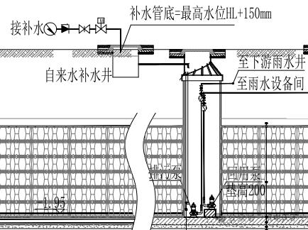

10.雨水蓄水池采用自来水补水,补水管口低于室外地面,暴雨积水条件下会被淹没,不符合《建筑给水排水与节水通用规范》GB 55020-2021 第 7.3.3 条要求。(图 4-5)
图 4-5 雨水蓄水池补水管口设置问题示例

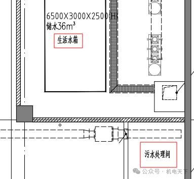

11.生活泵房内生活水箱与加压机组位于消防水池下方,不符合《建筑给水排水设计标准》GB 50015-2019 第 3.3.17 条要求。
12.生活泵房毗邻污水处理间设置,不符合《建筑给水排水设计标准》GB 50015 -2019 第 3.3.17 条要求。(图 4-6)
图 4-6 生活泵房毗邻污水处理间的问题示例

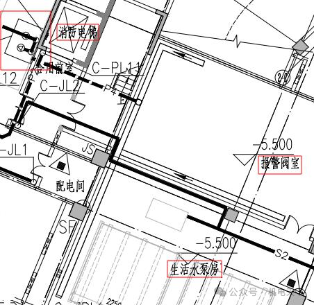

14.生活水泵房不应与消防电梯、报警阀间等合用排水设施。生活水泵房应设置独立排水设施,并应符合深圳市《二次供水设施技术规程》SJG 79-2020 第4.4.8条要求。(图 4-7)
图 4-7 生活水泵房未设置独立排水设施的问题示例

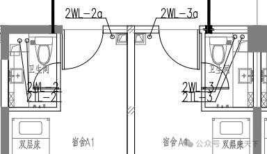

2.排水管道穿越宿舍,不符合《建筑给水排水与节水通用规范》GB55020-2021第 4.3.6 条要求。(图4-8)
图 4-8 排水管道穿越宿舍的问题示例

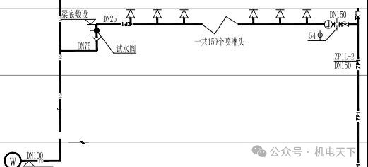

4.报警阀间、喷淋系统末端试水不应将排水排至室外污水管网。消防排水宜排水至室外雨水管网,并应符合《建筑给水排水设计标准》GB50015-2019第4.2.3条要求。(图 4-9)
图 4-9 消防水系统末端试水排水的问题示例

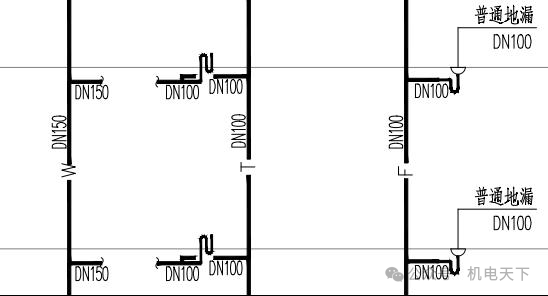

6.排水立管上连接排水横支管的楼层未设置检查口。排水立管上连接排水横支管的楼层应设置检查口,并应符合《建筑给水排水设计标准》GB 50015-2019 第 4.6.2条要求。(图 4-10)
图 4-10 排水管未设检查口的问题示例
